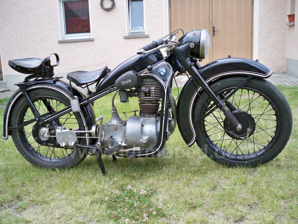

Hey ho,
hab ja mein ersten Beitrag is diesem Bereich schon im Thema unter mir geschrieben, wie angekündigt hier nun die Vorstellung der heute geholten R35 smile.gif
Die gute wurde zwar schonmal neu lackiert, das stört mich aber eigentlich auch nicht weiter. Paar Teile fehlen leider aber das wird auch wieder.
Kennt sich hier jemand genauer mit den alten Modellen aus??
So und nun erstmal die Bilder

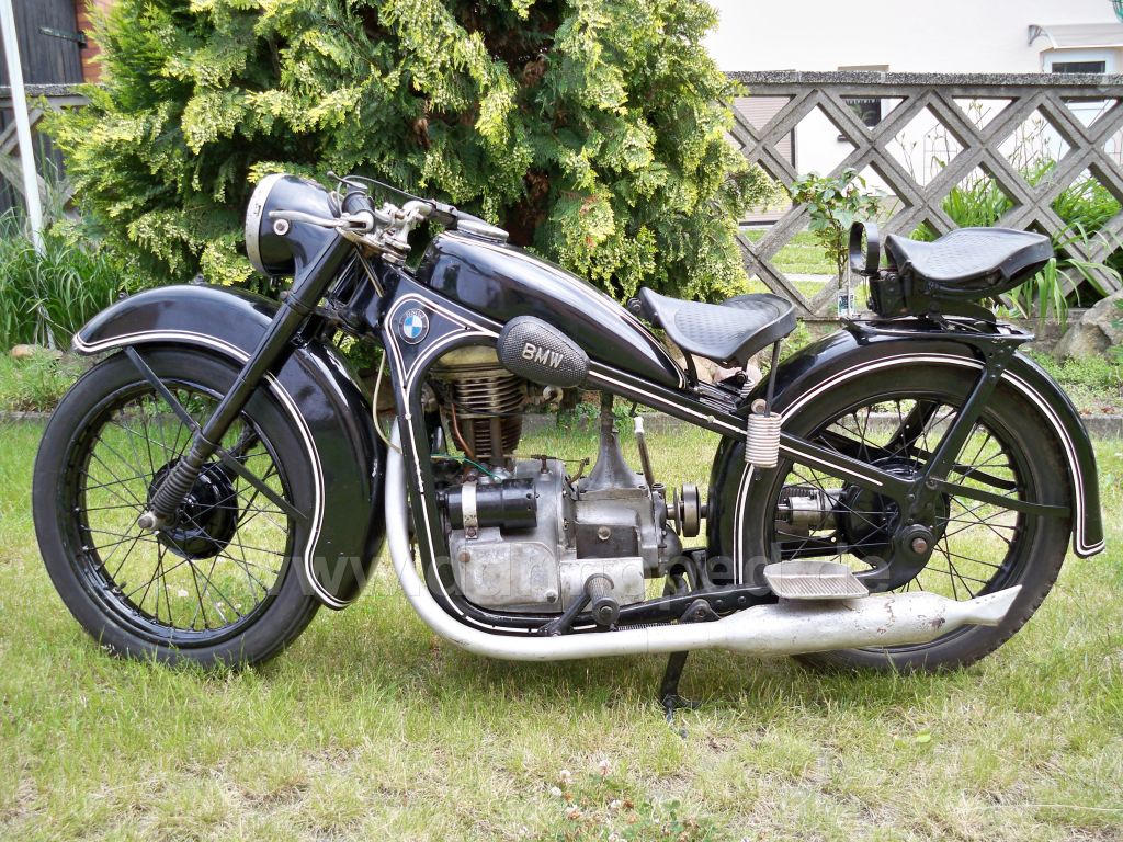

Nummer 2

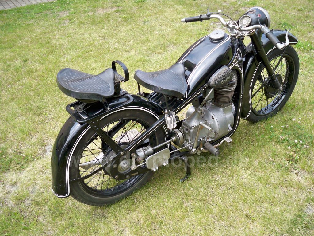

Nummer 3

Hallo Stephan
& Glückwunsch zum Kauf, die Maschine macht ja einen ganz guten ersten Eindruck.
Ist sie nummerngleich, funktioniert alles daran, sind orig. Papiere dazu und wurden Motor/ Getriebe/ Kardan bereits überholt? Sind der seltene (und teure) Kennzeichenhalter + Rücklicht mit dabei und was hast du denn nun letztendlich für das Schätzchen bezahlt?
Wer hat dir eigentlich erzählt dass diese Maschine original sein soll?
Neben ein paar Kleinigkeiten wie zB den falschen Sitzen bzw. Satteldecken sowie dem Benzinhahn hängt da sicher auch ein falscher Motor drin- zumindest der komplette Zylinderkopf stammt nämlich von einer EMW und nicht von BMW.
Der Kickstarter steht auch zu weit nach vorn...

fahrbereit ist sie zur Zeit nicht, die Elektrik muss ich erstmal machen
das einige Teile nicht original sind weis ich, das wird aber alles nach und nach zusammengetragen um es dann später zu ändern, jetz will ich die R35 erstmal wieder auf die Straße bringen

Hallo,schöne BMW R35.Das mit den Motor ist schade.Du musst Dir mal die Nr.ansehen wenn mit 300 anfängt ist er Vorkrieg,ab 200 Nachkrieg,ab 234 EMW.
Haptsache sie fährt.Das andere kommt mit der Zeit.

Was mir hier auffällt--- das hintere Schutzblech haut nich hin, von der Form und die strebe hängt zu tief, ansonsten schick.
