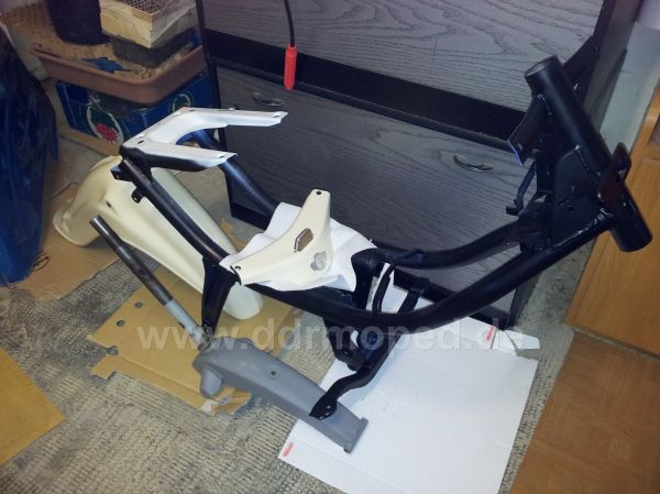

| Ludwig |
Beiträge: 2706
Mitgliedsnummer.: 1101
Mitglied seit: 15.02.2008
Moin, hoffe euch gehts alles gut! Hab heute bisschen was getan. Alles demontiert und Rahmen sauber gemacht geschliffen und Rostschutzzeugs und Lack drauf. Tank entrosten ist ausgefallen, hab mich gewundert weshalb die obere Aufhängung so komisch wackelt -> Blech eingerissen, alles klar, darum auch völlig versifft an der Stelle. Dann noch sinnloses Loch mitten in der Aluabdeckung vom Beinschild, Kickstarter inne völlig rund gelutscht, an der Schaltwippe fällt der Chrom ab, vom Schwingenträger vorn oben sind beide Gewinde futsch, ich denk ja mal dass ich dort eine Mutter von hinten dran machen kann und in eine der beiden Motorhälften, die es dazu gab, ist auch schon ein 8er Gewinde geschnitten. Übrigens ist das Blau auch nicht der Originallack, stellenweise sieht man das Ocker untendrunter durchgucken. Am Panzer hinten, oberhalb vom Benzinhahn musst ich das Blech auch noch bisschen ordentlich dengeln, das war wellig wie die Nordsee, frag mich wie man das dort so demoliert bekommt. Muss ich morgen auf Arbeit von hinten 2 Schweißpunkte dran machen, der Falz alleine hälts nicht mehr richtig zusammen da vorn. Was ich auch noch nicht gesehen hab ist eine defekte Kupplung. Das äußerte sich in meinem Fall damit dass 50% der Reibbeläge fehlten. Oh mann, das kann ja noch was werden,  Was ich mich noch frage, ich hab hinten 2 Aufnahmen für die Stoßdämpfer, und rein vom Gefühl und Geräusch würde ich sagen dass ich Hydraulische Stoßdämpfer hinten hab, also man hört das Öl, nur hatte ich noch nie Reibungsgedämpfte in der Hand, bei denen sollte ja sowas nicht zu hören sein, oder? Ist das normal dass die Dämpfer vorn und hinten gleich lang sind? Und in welche Aufnahme muss ich meine Stoßdämpfer denn dann stecken? Danke! Grüße, Ludwig
Grüße, Ludwig
Dieser Beitrag wurde maschinell erstellt und ist somit ohne Unterschrift gültig. Er wurde ausserdem zu 100% aus recyclebaren Bits erstellt.
| Ludwig |
Beiträge: 2706
So, dass ihr mal nicht denkt dass ich nichts mache. Nochmal bezüglich der Stoßdämpfer, meine sind beide ca. 30.5cm lang von Auge zu Auge, hab nun mal bisschen gegoogelt, und anscheinend gabs das wohl doch mitunter in der Länge vorn und hinten. Ich musste das Standlicht oben auf der Lenkerabdeckung leider rausbohren weil die Schrauben festgegammelt waren, ist doch tatsächlich auch noch das Unterteil zerbrochen bei der Aktion. Zum Glück konnte ichs kleben. Den Heckpanzer hab ich vorne am Benzinhahn mit 2 Schweißpunkten fixiert weil der Falz nicht mehr gehalten hat. Meine Freundin hat heut eine Stunde damit zugebracht die Gummis vom Motortunnel mit Nitroverdünnung von der blauen Farbe zu befreien, zum Glück gings von dem Blechleisten besser ab. Festellung bisher: Blechteile schleifen ist ne echt nervige Arbeit, zumal das ewig dauert. 2. Feststellung, ich brauch dauernd noch Kleinkram, das nervt auch noch, langsam frage ich mich ob die Zielsetzung 1 Monat bis sie fährt doch etwas knapp bemessen war. Dummerweise kann ich ja auch nicht jeden Tag was machen, eigentlich nur wenn ich früh Feierabend oder frei habe, da die Karre bei meinem Vater steht. Dumm nur dass ich diese Woche Mittelschicht habe. P.S: Der Rahmen ist oben drauf weiß, weil meine Freundin meinte dass es so besser aussieht unter der Sitzbank. Hier mal ein Bild vom aktuellen Stand, die Farbe ist geil!
