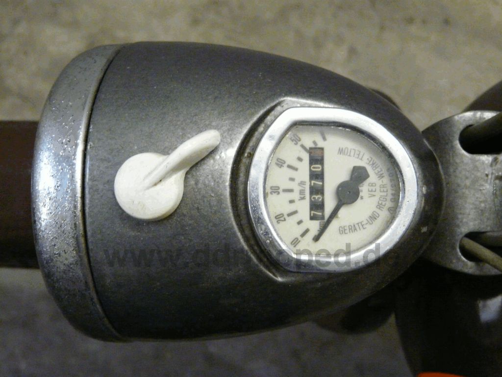

Ich habe ebenfalls einen SR2 von 1957 und stehe vor der selben Frage. Es wurde zwar schon geklärt aber nur um mich noch einmal zu vergewissern. Ist mit dem "ovalen Tacho" dieser hier gemeint:
Stefan
Geschrieben am: 22.04.2008, 19:27
Beiträge: 1152
Mitgliedsnummer.: 702
Mitglied seit: 16.07.2007
Jo, das isser.
Stefan
Edit: Du hast den Tacho an nem '57er? Dann hast du den falschen Zündlichtschalter rolleyes.gif biggrin.gif .
EditEdit: Und ne komische Lackierung hmm.gif ?!
Paule
Geschrieben am: 22.04.2008, 22:03
Beiträge: 3
Mitgliedsnummer.: 325
Mitglied seit: 23.09.2006
Ja die Lackierung finde ich auch nicht wirklich passend.
Ich habe das gute Stück halbrestauriert gekauft und da war es schon so.
Danke für den Tipp mit dem Zündschalter.
Werde mal sehen ob ich einen passenden finde.
