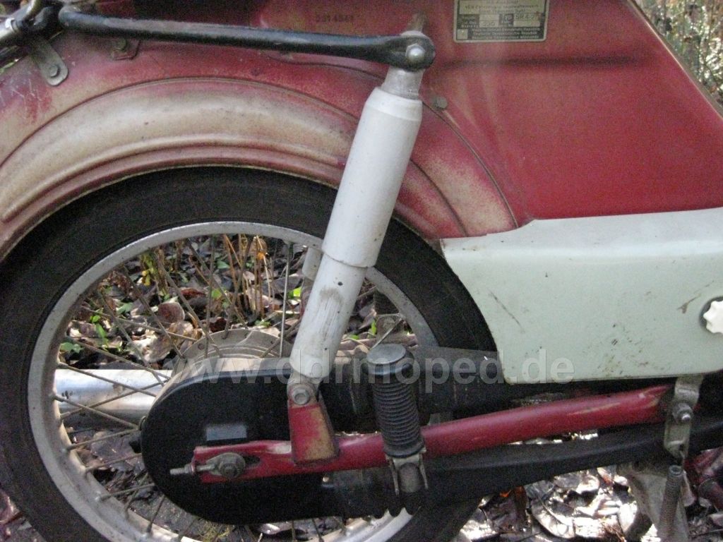

QUOTE (Nissr2 @ 13.05.2012, 19:27)
ich habe an meinen Star Bj. 74 grau und grau verbaut.
Gruß Nick
Und das sieht zufällig so aus ?

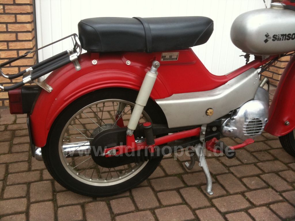

Nissr2
Geschrieben am: 14.05.2012, 13:06
Beiträge: 682
Mitgliedsnummer.: 3165
Mitglied seit: 05.03.2010
Ja, so sehen die Stoßdämpfer aus.
