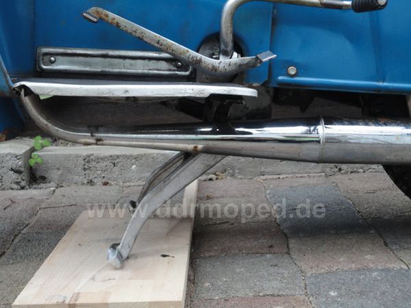

Hallo Gemeinde,
bin seid einer Woche stolzer Besitzer einer Schwalbe KR51/1 Bj.79 und habe auch schon ein kleines Problemschen.
Gibt es bei der Schwalbe unterschiedliche Ständer hmm.gif ? Wenn ja wo bekomme ich den richtigen speziell für meine Schwalbe?
Bei meiner Schwalbe ist einer dran, der scheint mir irgendwie zu lang oder täusche ich mich da?
mfg Rico
strassenmeister
Geschrieben am: 07.05.2012, 14:59
Beiträge: 877
Mitgliedsnummer.: 1552
Mitglied seit: 17.09.2008
...wenn ich sie aufbocke dann steht sie so wackelig, da muß ich immer ein Brett unter legen mad.gif !
Danke im vorraus!!

Auxburger
Geschrieben am: 07.05.2012, 15:12
Beiträge: 1691
Mitgliedsnummer.: 1960
Mitglied seit: 03.03.2009
Dein Problem ist nicht die Länge des Ständers, sondern die vermurkste Aufnahme am Rahmen.
Wenn der Ständer nämlich nicht so weit nach vorne ausweicht, dann ist er lang genug.
Peter
schwalbe rider
Geschrieben am: 07.05.2012, 15:15
Beiträge: 3347
Mitgliedsnummer.: 1859
Mitglied seit: 01.02.2009
Deine Ständeraufnahme ist völlig Schrott.
Dazu musst du allerdings sehr Genau vorgehen.
Ist eine Seite höher als die Andere, steht das moped shief und das sieht unschön aus.
Geschrieben am: 07.05.2012, 15:39
Wenn die Aufnahme ordentlich festgeschweisst ist kannst du auch den Ständer abbauen und von oben zwei Gewinde für SW13-Schrauben reinschneiden, genau mittig in die Auflagefläche.
Da schraubst du dann zwei Schrauben rein , das hält bei mir schon seit drei Jahren .
Gruss,
Raffi

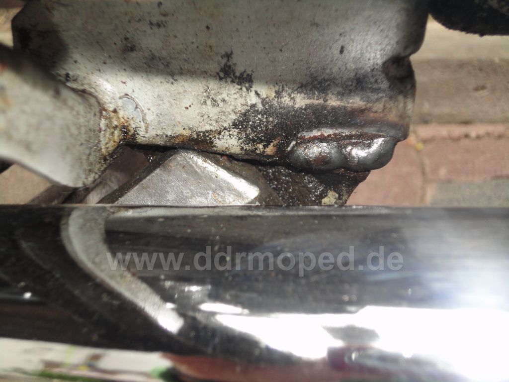

..ja ich bin es nochmal. Habe mir soeben mal die Ständeraufnahme genau angeschaut und ich meine, bis auf den einen Schweißpunkt ist an der Aufnahme alles ok.
Es ist nix verbogen oder gestaucht hmm.gif .
Ich habe jetzt auch gerade mit dem Vorbesitzer telefoniert und er meinte er hat den originalen Ständer gegen diesen neuen getauscht. Am alten ist am Fuß etwas abgebrochen gewesen!!
Jetzt meine Vermutung: es ist ein totaler Nachbauschrott mad.gif .
Er wußte aber leider nicht mehr, wo er ihn her hat , leider!!
Ich mache ihn morgen mal ab und dann zeige ich ihn euch,ok!
Rico

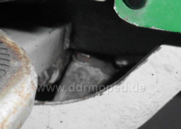

Geschrieben am: 07.05.2012, 21:43
Ist natürlich auch möglich , trotzdem stelle ich dir mal diese Bilder ein :
Geschrieben am: 07.05.2012, 21:44
Bild 2

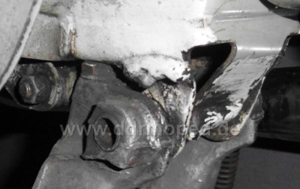

weep.gif also es ist doch anders wie gedacht:
habe heute mal den Auspuff abgemacht und die Ständeraufnahme komplett mit Waschbenzin saubergemacht und siehe da, die Ständeraufnahme ist mehrmals geschweißt worden und das nicht mal richtig!!
Jetzt habe ich einen Riss in der Ständeraufnahme und es ist alles gestaucht mad.gif .
Ihr hattet also ADLERAUGEN und Recht thumbsup.gif .
Das heißt für mich, ich muß den Murks nochmal nachschweißen! Ich will dann gleich da wo es so gestaucht ist ein ca. 1cm dickes Metallstück auf die Ständeraufnahme schweißen damit der Ständer nicht mehr so schräg steht und einen Anschlag hat.
