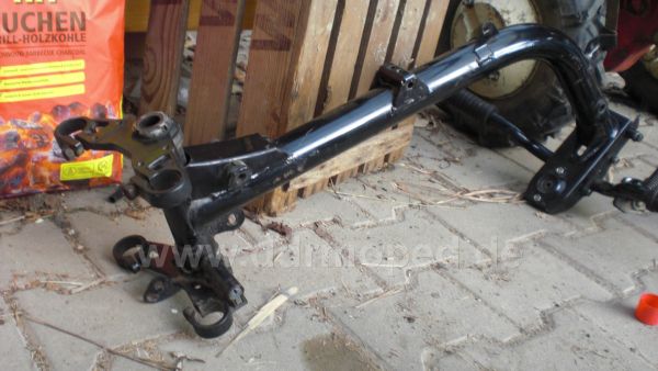

So jetzt ein Bild von meinem neu erworbenen Enduro Rahmen

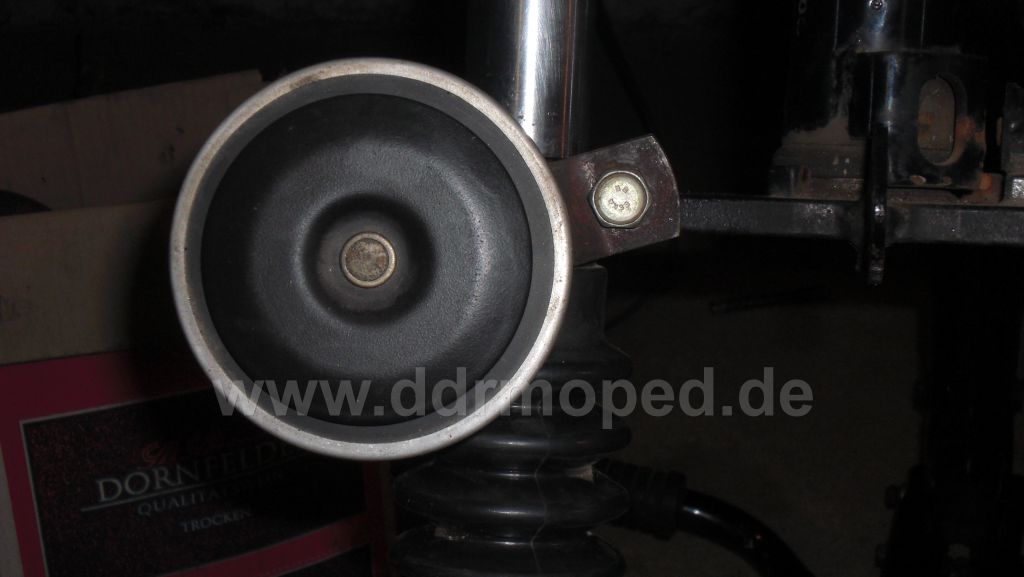

5. 6V Hupe ist klar, aber ist meine richtig befestigt??

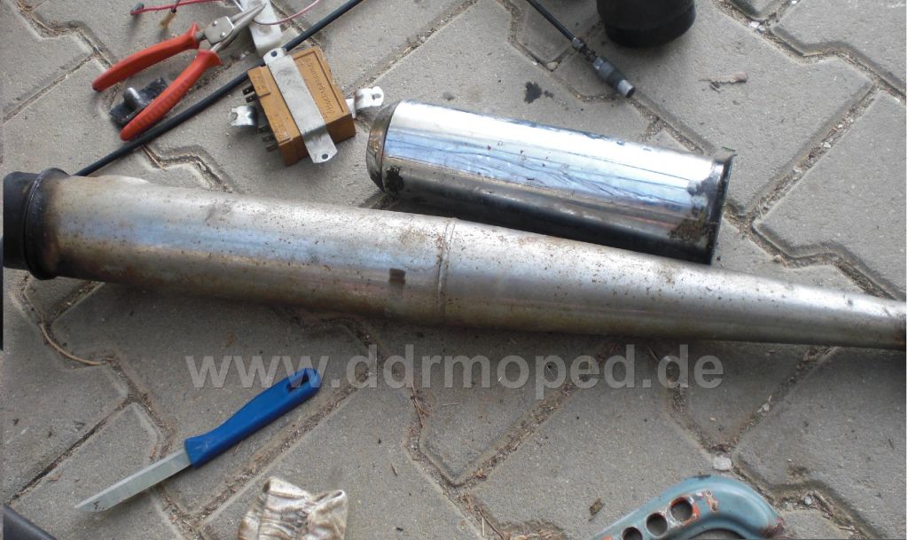

Dann hab ich noch nen schönen DDR auspuff bekomen!!
Vorher:

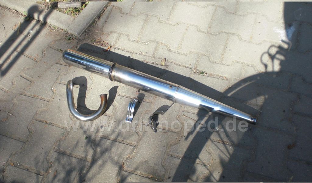

Geschrieben am: 06.05.2012, 18:29
Nacher:

zu 1. mattschwarz mit Plastikzeiger
zu 2. meines Wissens mattschwarz an der S70 EII, die 89er S51E 12V die ich habe hatte vorn und hinten silber und Metall, also nicht vorn oben aus Plast unsure.gif
zu 4. abstehend
zu 5. nein, da ist ein anderer Halter ähnlich wie auf dem Bild (falsche Hupe!) -> http://www.akf-shop.de/shop/images/product...004316-S-01.jpg

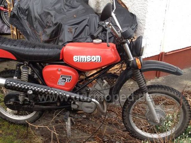

Plastekotflügel wurden vorn ab 87 nur bei den EII montiert ( meines wissens, lass mich aber auch gern eines besseren belehren)
Bild aus einem anderen Forum ...

Das Problem ist, das kein Typenschild am am Rahmen Drann war, und es irgendwie so aussieht als wär nie eins dranngewesen, denn in den Löchern ist noch die Originale Farbe drinn.
Das mit dem Blechvorderkotflügel wär bei der Verwendung der Klemmgabelbrücke etwas sinnlos.
Und was ist an der Hupe falsch, die aus dem Link ist ne Nachbauhupe, die gabs orginal garnicht, den Halter habe ich mir selber gebaut ! smile.gif

Nochmal ein Bild vom Steuerkopf:

Moped ohne Typenschild? Das habe ich auch noch nicht gehört, wäre aber interessant zu wissen ob es sowas gab. aber so ein Kerbnagel macht auch keine großen Abdrücke, wie sieht es denn im Steuerrohr, also von innen aus?
