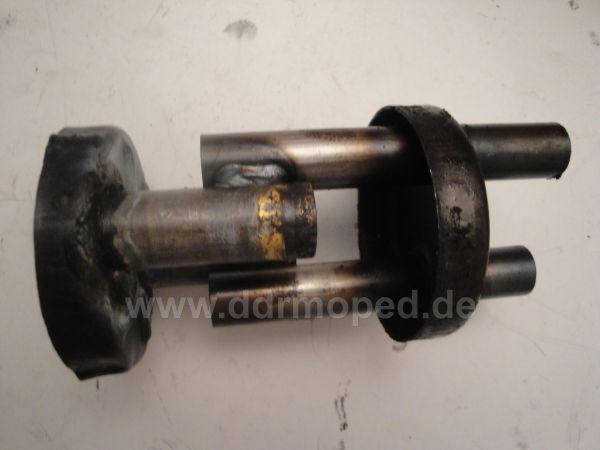

Also wenn ich das Richtig sehe auf der Zeichnung ist das ein Rohr mit 18mm Innendurchmesser welches geschlitz wird und auf 29mm aufgebogen? Wie soll ich denn das da rein kriegen? Hinten das loch ist so klein und von der anderen Seite ist das Blech an dem der Einsatz anliegt.
Nein, nicht so kompliziert!
Das ist ein 1 mm dickes Rohr mit 18 mm Innendurchmesser das lediglich an seinem inneren Ende zusammengedrückt wird.
Zur Veranschaulichung:
Stell dir vor, du spannst das Rohr mit einem Ende in einen Schraubstock und drehst diesen dann zu. Dann wird das Rohrende doch zusammengedrückt und das dann soweit, bis es 29 mm breit ist und der verbleibende Schlitz zum Durchlassen der Abgase nur noch 2,2 mm breit ist.
Aber mal ganz im Vertrauen unter uns Wachkoma-Patienten:
Wenn du das Rohr am inneren Ende nicht zusammenkneifst und es einfach so als normales offenes Rohr dort reinschweißt, dann wird sich der Sperber ganz sicher nicht beschweren.
QUOTE (Woelli - RT @ 30.08.2012, 20:54)
Ich habe auch noch nen Schalldämpfer von der KR51/2 bzw S51 liegen seh aber leider nicht ob der auch so aufgebaut ist.
Der Schalldämpfereinsatz ist im Prinzip und von den Maßen her genau so aufgebaut wie bei KR51/2, S51 usw., hat aber eben noch ein zusätzliches zweites Durchtrittsrohr.
Das zweite Durchtrittsrohr kannst du dir, wenn du schon mal beim Schweißen bist, auch gleich selbst noch mit in den "einfachen" Schalldämpfereinsatz reinschweißen. Ich mach das jedenfalls immer so, weil bei mir die normalen Einsätze "massenhaft" rumliegen und ich mir die doppelten nicht immer neu kaufen will. smile.gif

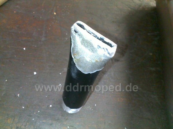

So hab mich heute mal ran gesetzt. Das Rohr hatte leider ein dickere Wandstärke (2,5mm) sodass ich es dann draußen noch abgeschliffen hab (Drehbank hab ich mich nicht ran getraut smile.gif )um es in Topf zu kriegen. Spalt ist 2,2- 2,5mm

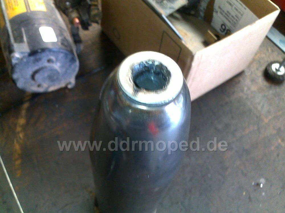

Und hier hab ich's reingeschweißt. Hab dann noch ne 18er U-Scheibe draufgebruzzelt damit's nicht ganz so chaotisch aussieht.
Er ist jetzt viel leiser geworden und ich zieht ein kleines bißchen (kaum spürbar) mehr am Berg.
Bei uns vorm Haus der Berg ist lang und sehr steil, den ich vorher manchmal im 2.Gang hochfahren konnte. Das schafft er nun eigentlich immer. Ich habe aber noch den einfachen Einsatz drin. Ich bestell mir jetzt trotzdem das komplette Endstück neu.

Wie du vielleicht eine Seite weiter vorne gesehen hast, ist der Endtopf schon "verunzt" gewesen vom Vorbesitzer und hatte so seine Funktion nicht mehr erfüllt. Es ging nicht um die Größe des Loches. Es wurde das gesammte Rohr was fest mit der Chromhülle verbunden ist entfernt. So sieht's zwar nicht gerade gut aus aber er funktioniert wieder und ist im Innenleben wieder original! Außerdem sieht man's nur wenn man dahinter steht.
Die Löcher im Dämpfungseinsatz habe ich ebenfalls mit Schrauben verschlossen.
