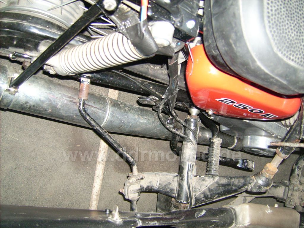

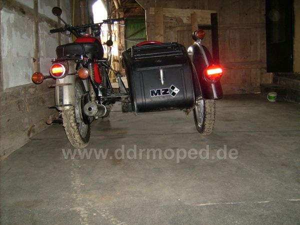

ich habe jetzt bei meiner TS einen Superelastik angebaut.
leider steht er zu hoch,ca.10cm sobald 35Kg in Seitenwagen sind,steht er gerade.
Was kann das sein??
Mfg.Oliver

ich habe die Ts in Teilen gekauft, der Seitenwagen war mal vor 10Jahren montiert.
Oder kann das mit dem Stoßdämpfer zusammenhängen??
Oliver

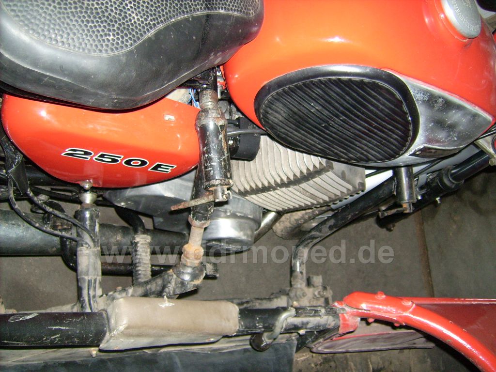

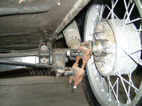

Guten Abend,
Wie groß ist der Abstand bei Bild 1 am dem Gewindebolzen, wo die 3 Muttern sind _uhm.gif Bei mir sind es 67 mm zwischen den Muttern.
2 Kabel kommen vom SW, hast wohl die Batterie im Kofferraum sehen thumbsup.gif
Die Stoßdämper solltest du mal bei Gelegenheit gegen Gespannstoßdämpfer tauschen, die mit den Hülsen (sind mit stärkeren Federn).
Hast du am Moped ein Neckermann Schutzblech hinten _uhm.gif , da ES Rücklicht verbaut.
Ein Hinterrad passt zwar auch am SW, ich hab da ein Vorderrad.
Mehr kann ich leider im Moment nicht helfen, ich gehe jetzt Bier trinken thumbsup.gif
Gruß Svid (Thomas)
