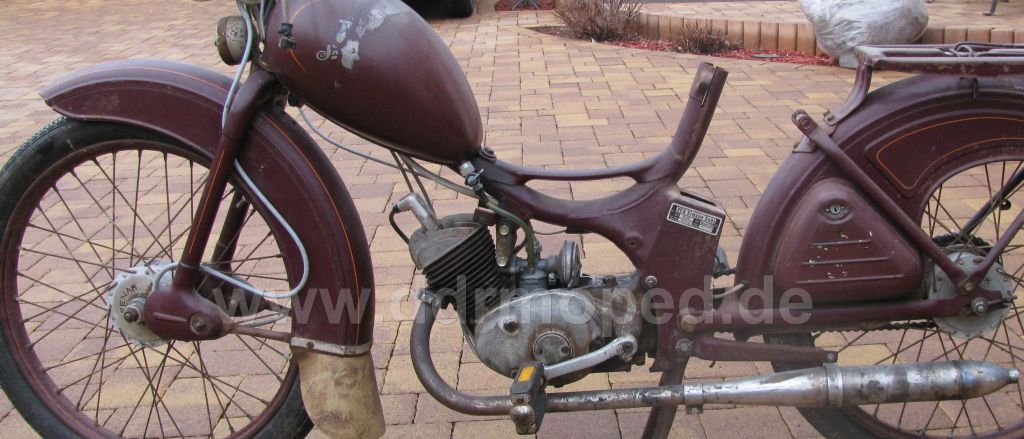

im Forum ist öfter zu lesen, dass die neuen Nachbau-Auspuffs nicht wie die originalen Teile aus der DDR klingen. Nun überlege ich meinen alten SR2 Auspuff neu aufzuarbeiten.
Hat jemand von Euch hier im Forum schon mal eine Abhandlung geschrieben, wie man alte Chromteile für ein neues Verchromen vorarbeiten muss?
Wie wird eine Auspuff ausgebeult? Spachteln und schleifen, wie bei Lack, ist sicher nicht. hmm.gif
Wie wird der Rost entfernt und wie gut oder fein muss die Oberfläche geschliffen werden?
Muss poliert werden?
Das Gleiche frage ich mich auch für die anderen verchromten Teile, wie beispielsweise die Pedalarme oder Sattelstütze.

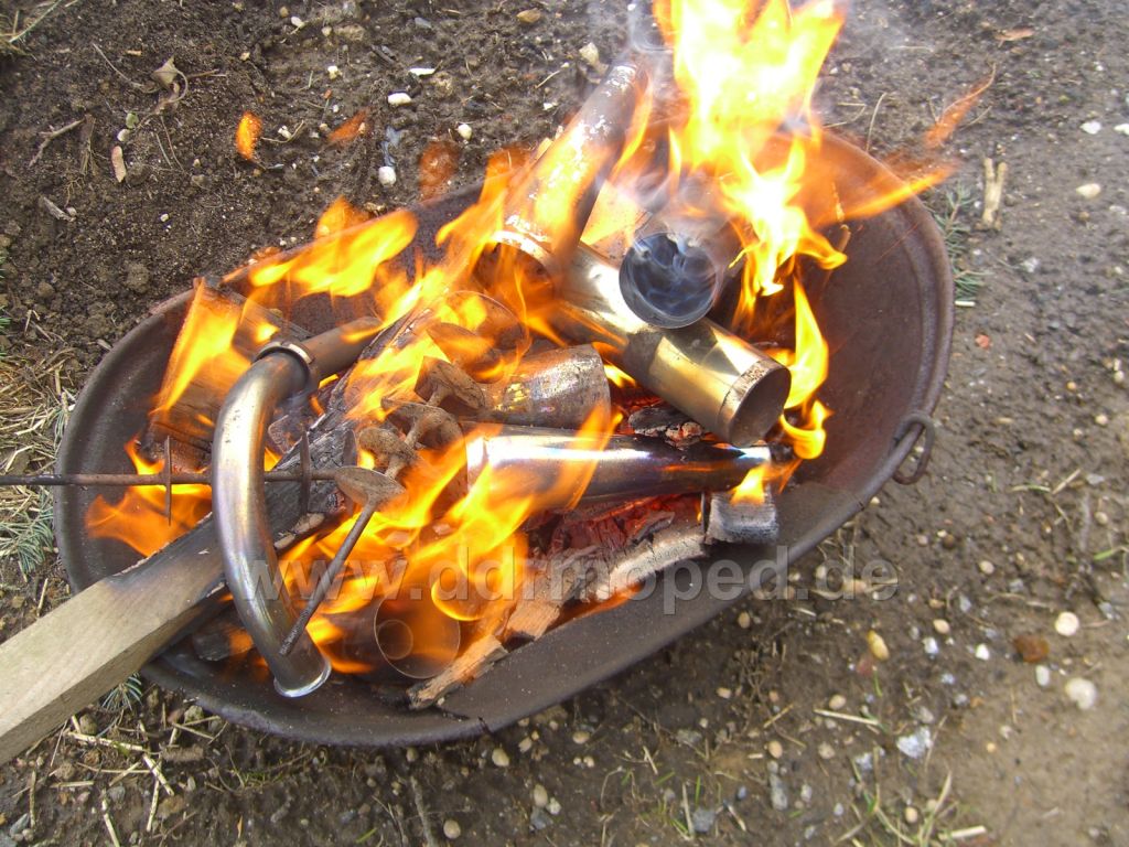

als erstes ist wichtig, dass alle Teile fettfrei sind. Heist vorallem beim Auspuff: Ausbrennen bis alles raus ist und nichts mehr qualmt.

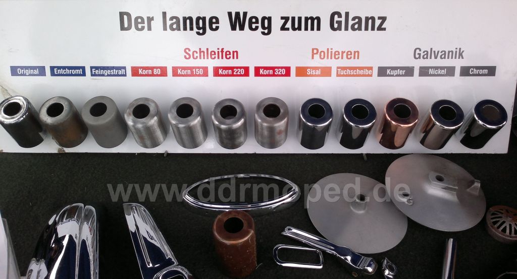

Schleifen brauchst Du nichts, denn die Teile kommen zuerst in ein "Säurebad" wo alle Schichten (Chrom, Kupfer usw) runterkommen. Danach hat der Chromer das blanke Metall vor sich und erst dann schleift er (wenn er will, macht leider nicht jeder, sollte er aber wink.gif).
Da die Metallschicht wie beim Auspuff aber nicht sehr dick ist, sollten auch die Rostkrater nicht zu tief sein. Denn er kann ja nicht durchschleifen wink.gif
Da meist in DDR-Zeiten drunter ordnungsgemäß verkupfert, vernickelt und erst dann verchromt wurde, kannst Du Dir jetzt ungefähr vorstellen, dass leichter aber nicht zu tiefer Rostansatz kein Problem sein sollte. Je nach Zustand und Kompetenz des Galvanik-Mitarbeiters.
Hier hast Du mal eine Reihenfolge wie man es ein Galvaniseur im optimalsten Fall machen sollte.

Am besten die brennst ihn mit einer Lötlampe ordentlich aus, entfernst die Asche der Ölkohle so gut es geht mit Schraubendreher, Drahtbürste und gehst dann das ganze Teil Glasperlenstrahlen. So nimmt Dir jeder Verchromer den Auspuff ohne Probleme ab.

Je besser (glatter) die Oberfläche ist, desto weniger Arbeit hat der Chromer mit schleifen und polieren....ergo wird der Preis auch günstiger.

Da haben die Leute Recht, Chromer mögen saubere Teile. Nur nicht grob gestrahlt. Dann lieber Finger weg lassen.

Gar nicht vorbereiten,abgeben und gut.die haben ihre eigenen verfahren
Ein Hobby ist für mich, wenn man mit größtmöglichsten Einsatz den geringstmöglichen Nutzen erzielt.
Geschrieben am: 18.04.2012, 00:24

Das seh ich auch so. Die Innereien waren bei mir Biltzeblank gepustet, stört ja auch nicht da innen nicht poliert wird. Aussen hab ich nur gesäubert sonst nix.
