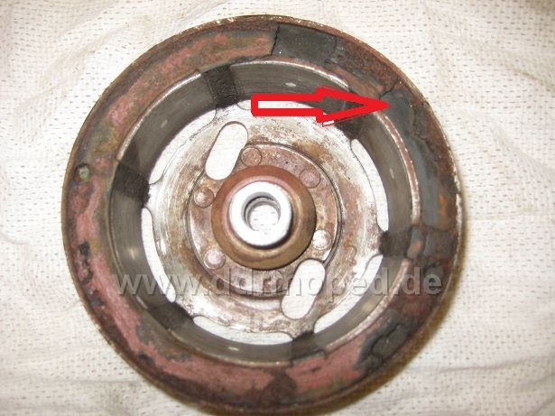

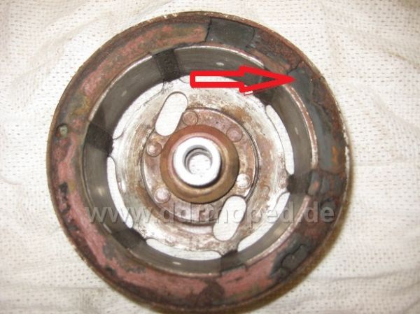

Wie seht ihr das mit dem Polrad.
Ist die makierte Stelle ein Problem. Scheint da weggefault zu sein.

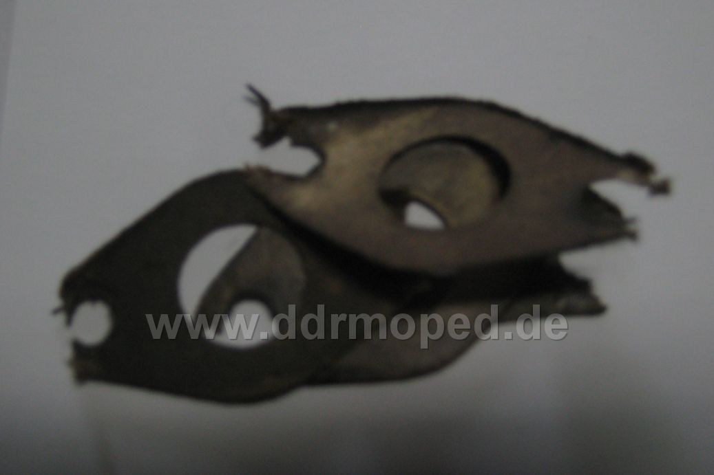

Was brauche ich eigentlich für Dichtungen zwischen Vergaser und Zylinderkopf.
Ich dachte eine Isolierflanschdichtung,Isolierflansch und wieder Dichtung. Richtig?
Wo bekomme ich einen Isolierflansch her. Im Shop steht, nicht lieferbar.
Wie auf dem Foto zu sehen waren diese vier dünnen dazwischen und die sehen nicht wirklich gut aus.

QUOTE (Carsten65 @ 17.04.2012, 18:44)
Die Stelle ist kein Problem. Was da fehlt, ist nur die Vergussmasse.
