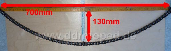

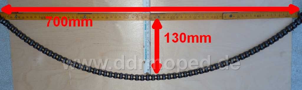

Ich habe bei E.Werner gelesen, dass die Kette noch verwendbar ist, wenn sie auf zwei 700mm auseinander liegenden Punkten abgestützt weniger als 200mm durchhängt. Ich nehme an, es ist der Durchhang quer zur eigentlichen Knickrichtung (?) gemeint und habe dazu mal ein Foto gemacht.
Wären also bei mir 130mm. Gebrochene Rollen oder andere schadhafte Stellen sind auch nicht sichtbar. Ist die Kette damit noch gut? Wie weit hängt eine neue Kette durch? Gibt es andere Methoden zur Beurteilung?
Schönen Abend
Bernd
Geschrieben am: 12.04.2012, 20:07
Beiträge: 7967
Wenn du schon bei der Aufarbeitung bist, spendiere dem KR50 doch gleich eine neue Kette. Die Neuen hängen weniger als 50mm durch.

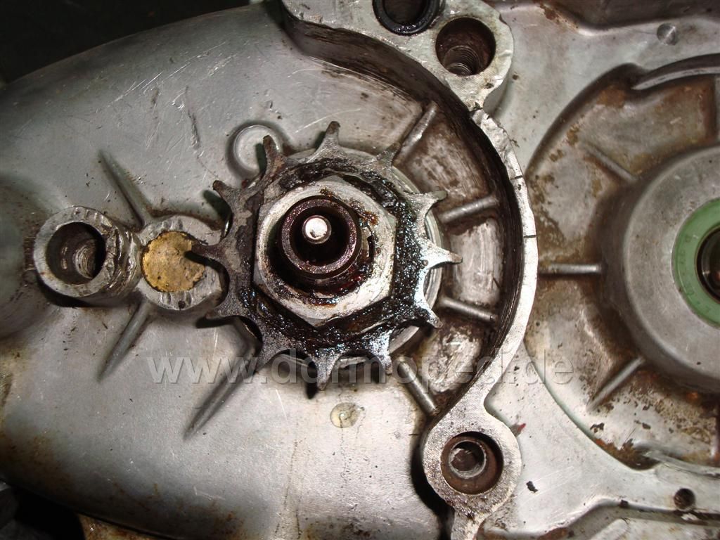

Am einfachsten sieht man den Verschleiß am Ritzel.
Wenn da die Aussparungen eher wie Badewannen aussehen, wirds Zeit zum wechseln.

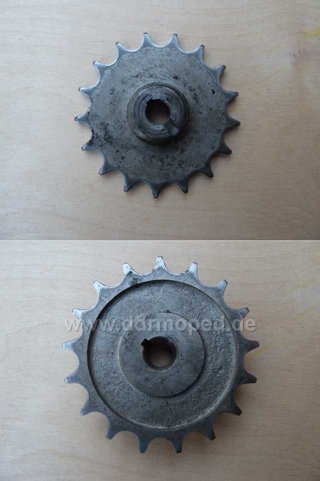

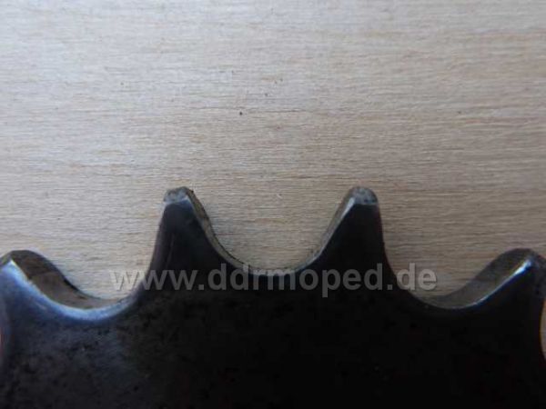

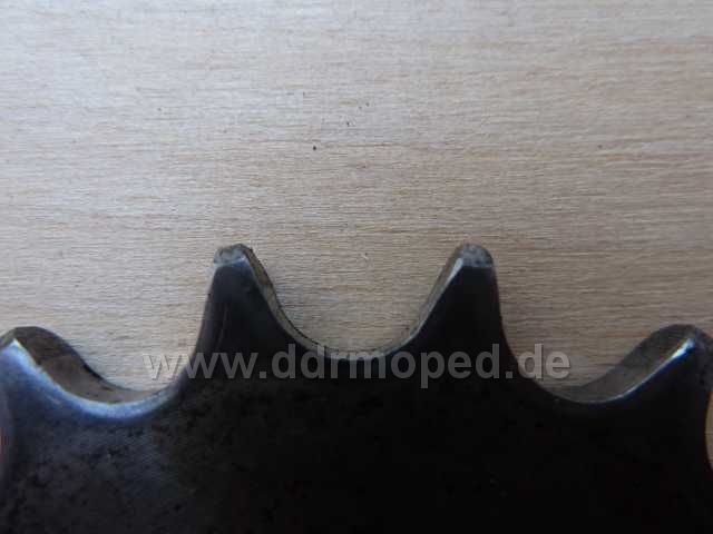

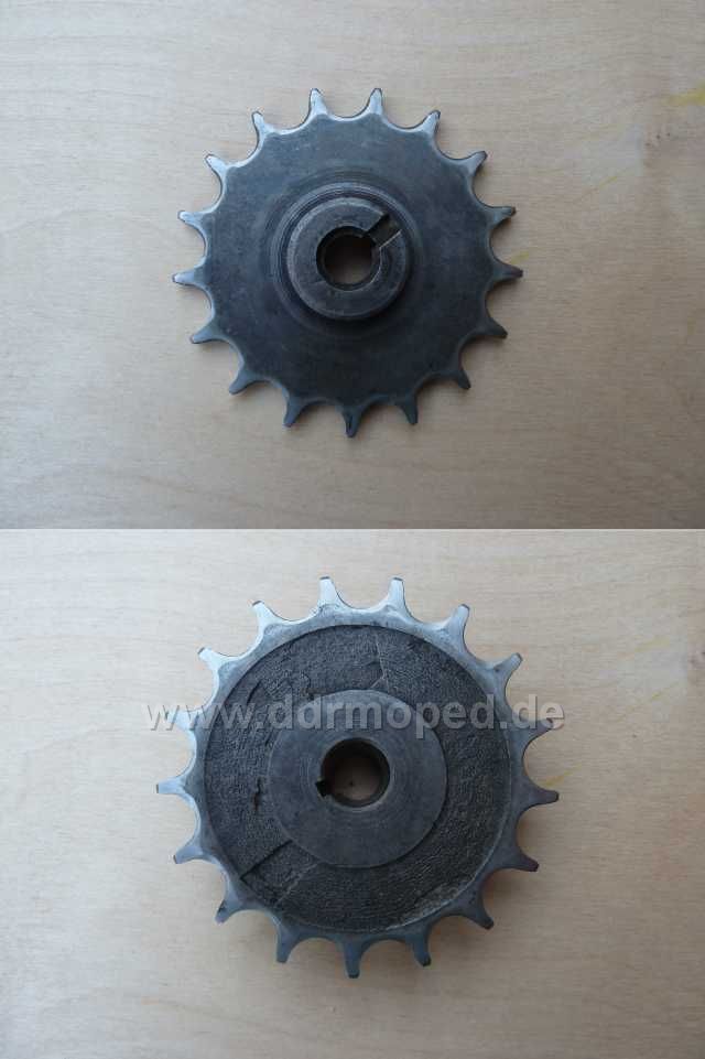

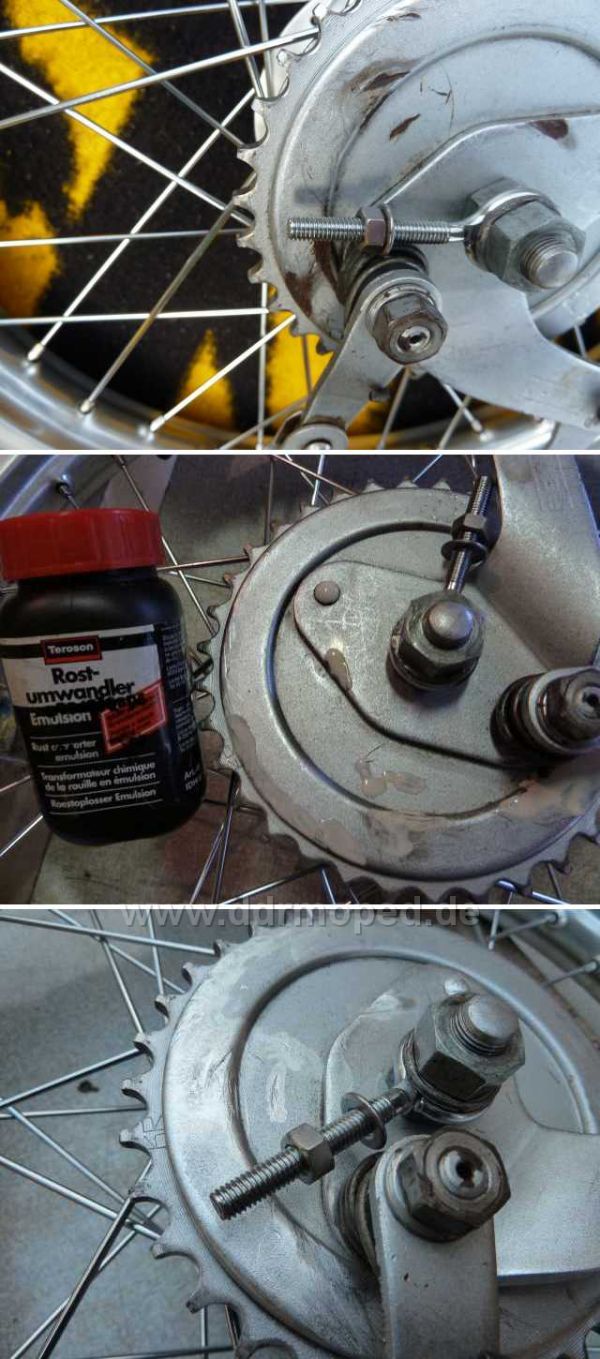

Das vorhandene Ritzel hat etwas spitze Zähne. Ist das schon die "Badewanne" oder noch nicht der Rede wert. ...die alte Dame soll ja kein Alltagsmoped werden.

...noch ein Bild aus der Nähe

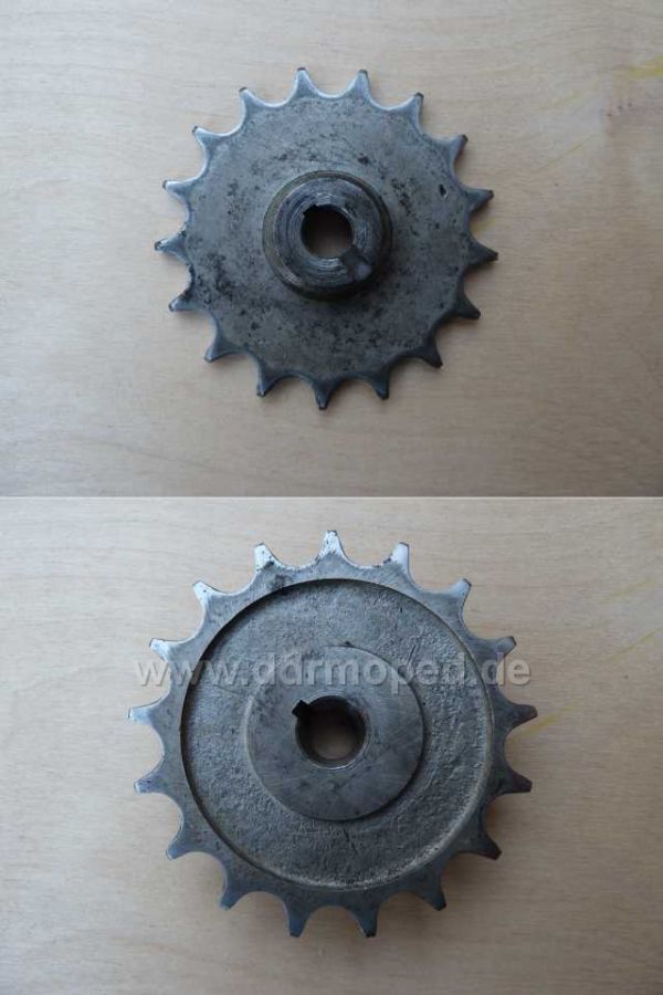

Das Kettenrad im neu eingespeichten Hinterrad sieht besser aus.

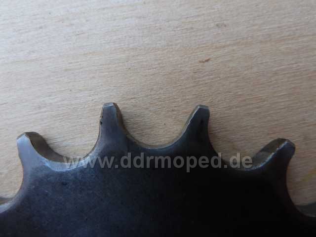

Ich habe von einem Spendermotor noch ein besseres Ritzel. Ich glaube das passt besser zum Kettenrad.
Ich werde wohl das bessere Ritzel und eine neue Kette verbauen. Haltet Ihr das auch für sinnvoll? Ich habe gelesen, daß ein Kettenradsatz mehrere Ketten aushält.

...noch ein letztes Bild vom Spenderritzel.

Hallo Bernd,meine Meinung zu deinem Thema wäre nimm eine neue Kette und das bessere Ritzel.Da der KR 50 kein Hochleistungs und Geschwindikkeitsfahrzeug ist sollte dies vertretbar sein.Da es ausserdem wie von dir erwähnt es kein Alltagsmoped ist wird bei entsprechender Pflege der freilaufenden Kette das Kettenkit jahrelang halten.mfg andi cool.gif

Das erste Ritzel würde ich nicht mehr nehmen. Das zweite ist brauchbar. Das Kettenrad sieht auch ganz gut aus. Also neue Kette und los.
Bei dem ersten Ritzel sieht man, dass die Zähne anfangen schräg zu werden. Dadurch werden sie dünner und können schlimmsten Falls abbrechen. Das passiert, weil die Kette immer länger wird. Dann hilft auch keine neue Kette.

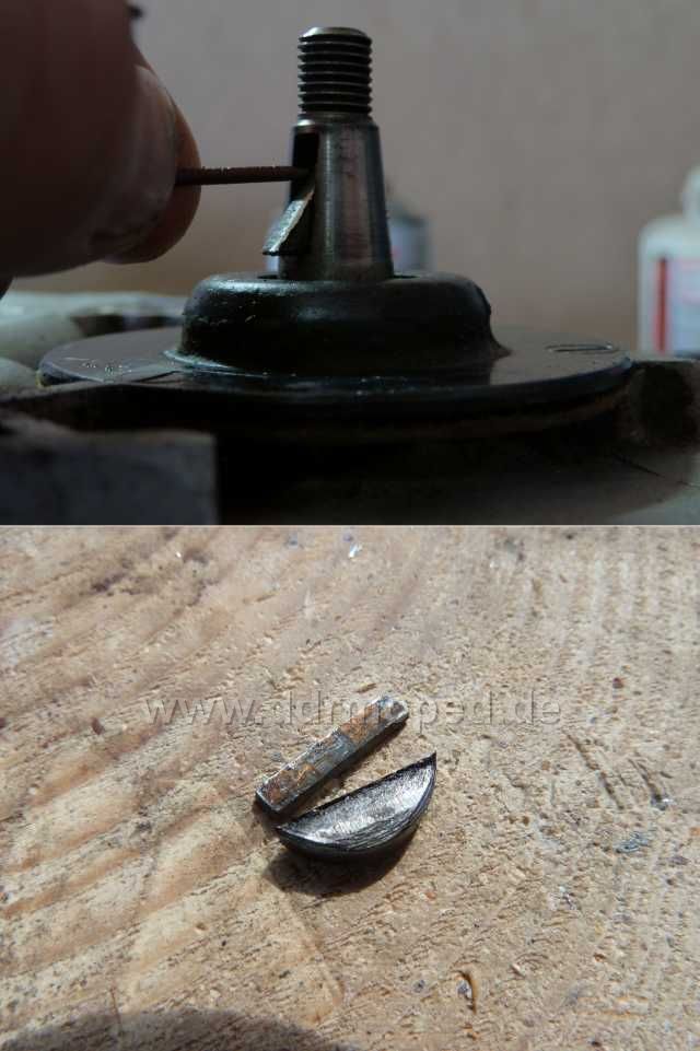

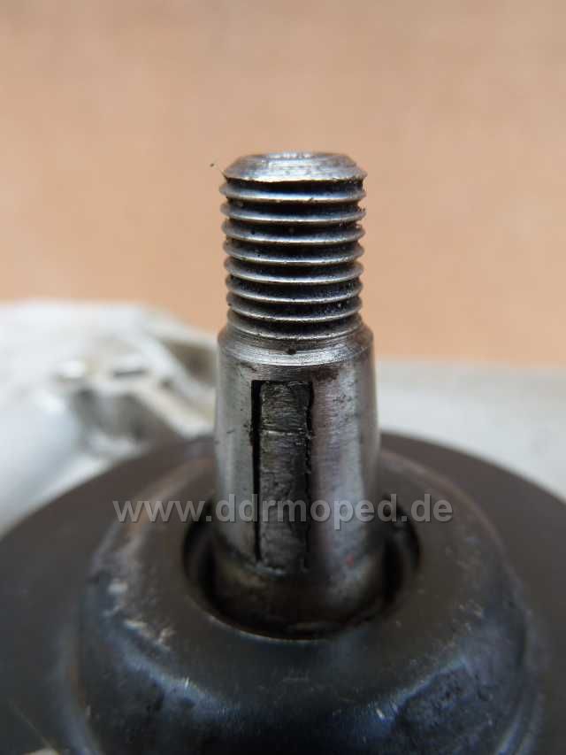

Zum Ritzel kann ich noch berichten ,dass bei der Demontage eine abgescherte Passfeder zum Vorschein kam. Das Ritzel ging recht schwer runter zu ziehen - und dann mit einem Ruck. Knack - da war es ab und ein Stück der Feder lag daneben.
Kann ich die Passfeder beim runterziehen zerbrochen haben? Wird sie schon vorher verbogen oder abgeschert dringesteckt haben?
Das Bild zeigt den Rest der Feder in der Nut steckend.
Einfach so mit dem Fingernagel ging die Restfeder nicht aus der Nut zu schieben.
Nach der Lektüre des Beitrages "Mitnehmer, Kurbelwelle" habe ich mich dann mutig mit dem kleinsten verfügbaren Hammer und einem Stahlstift bewaffnet an die Entfernung gewagt...

...und siehe da, alleine das Zeigen der Werkzeuge hat wohl gewirkt und die Feder ließ sich mit wenig Druck auf ein Ende und ohne Hammereinsatz mit dem Stahlstift aus der Nut schieben.

Ich meine die Passfeder war noch vorher gebrochen.Ich habe bis jetzt schon 4 solche Motoren repariert und bei allen war die Feder gebrochen.Beim Letzten zwar fast wie geschweisst.Mit vorsichtiger Kraft bekam ich aber die Feder heraus.

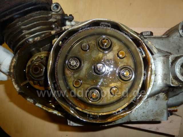

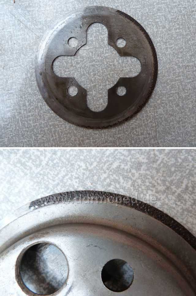

Ich zeige jetzt mal die Kupplung.
Zuerst ein Bild von unserer ersten Begegnung.
essigurke
Geschrieben am: 23.04.2012, 21:43
Beiträge: 346
Mitgliedsnummer.: 4404
Mitglied seit: 26.04.2011
Es fällt auf, daß die außen liegende Kupplungslamelle einigen Rost angesetzt hat.
Vielleicht stört das nicht, da die Lamelle sich ja gegenüber dem Druckteller nicht bewegt.
Vielleicht sollte ich die Lamelle auch wechseln.
Wechselt man dann auf jeden Fall alle Kupplungslamellen?
