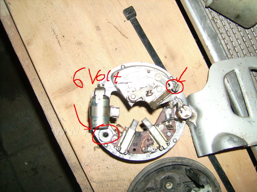

ich will meine Ts restaurieren,weiß aber nicht,welches Modell sie ist.
Sie hat waagerechte Rippen,ist das eine TS 250 oder 250\1?

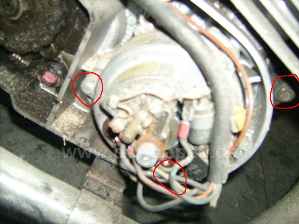

Ich habe noch einen Teilespender(gleiche Optik),bei der Mz ist eine 6Volt Lichtmaschine verbaut,diese hat 2 Befestigungsschrauben.
Bei meiner anderen war eine 12Volt Lichmaschine verbaut,diese hat aber 3 Befestigungsschrauben (an anderen Stellen).
Was ist das für ein Block?
Welche elekt. Zündung brauche ich?
Vielen Dank voraus

Hallo Oliver
Stell bitte Fotos von DEINEM Motorrad ein da kann dir sicher besser geholfen werden als mit einem Fremdmotorrad.
Die abgebildete ist ein /1 Modell aber nicht mehr so Original eher individualisiert.

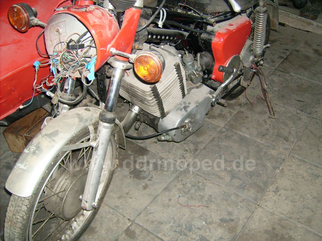

Hier ist das Foto!!
TS250

Hier íst das Bild von der eingebauten 12V
Ich hoffe gemand kann mir helfen!!
Oliver

QUOTE (TS250 @ 01.04.2012, 17:06)
Hier ist das Foto!!
In deinem Motorrad steckt ein ETZ Motor darum auch die Elektronische Zündung mit den 3 befestigungschrauben.
Möchtest du es wieder Original herrichten solltest du den anderen Motor in betracht ziehen aber da müsste man auch mal ein Foto sehen.
Die alternative zur Elektronischen Zündung liegt beim originalen TS Motor egal ob 4 oder 5 Gang nur in der Vape Zündanlage.
Ansonsten sieht schon alles eher nach /1 deluxe aus obwohl die Elektrik wohl eher nach Deluxe gestrickt wurde.

Ja richtig der Motor stammt aus der 250er ETZ.
Nicht nur wegen den teilen sondern der ganze Block und Zylinder sind anders, lediglich die Getriebeteile sind identisch zum TS 250 5Gang Motor.
Deine Zündung ist übrigens auch eine Unterbrecher genauso wie die 6V für den derzeit verbauten Motor wäre es aber möglich eine Originale Elektronische Zündanlage zu verbauen die es in der ETZ auch werksseitig gab.
Wenn du die Maschine nur fahren möchtest und alles soweit funktioniert dann lass es so aber eigentlich schriebst du ja das du sie Restaurieren möchtest und dazu gehört nun mal der rückbau des Motors.

es tut mir leid,wenn ich mich evtl. falsch bzw. schlecht ausgedrückt habe.
Die Elektrik ist wie zu sehen gebastelt und voller Kurzschlüsse,deshalb mache ich die Elektrik komplett neu:_))
