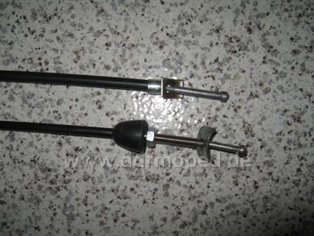

Hier mal zwei "Kandidaten" der Bremszüge

und das nächste Foto:
wenn verstärkt, dann scheint der obere der richtige zu sein - oder?

Jaaa !!! Der Bowdenzug mit dem Gewindestück am Ende ist richtig . Da gehört dann aber noch diese walzenförmige Stellmutter dazu . wink.gif

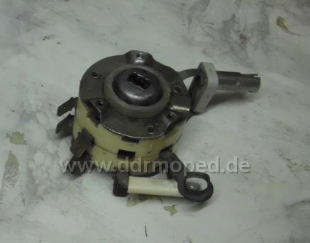

Eingebaut war das unten abgebildete Zündschloss; hat aber jede Menge Brüche im Plastik und sieht nicht mehr sehr vertrauenerweckend d.h. funktionstüchtig aus. Habe mir dann das neue mit Leerlaufkontrollanzeige gekauft und festgestellt, dass es nicht identisch ist. Da sind links neben der Halterung für das Birnchen noch zusätzliche Zungen dran ........ wofür?
KR 51/2 L Bj 1984 und KR 51/1 K Bj 1974
Geschrieben am: 01.04.2012, 13:32

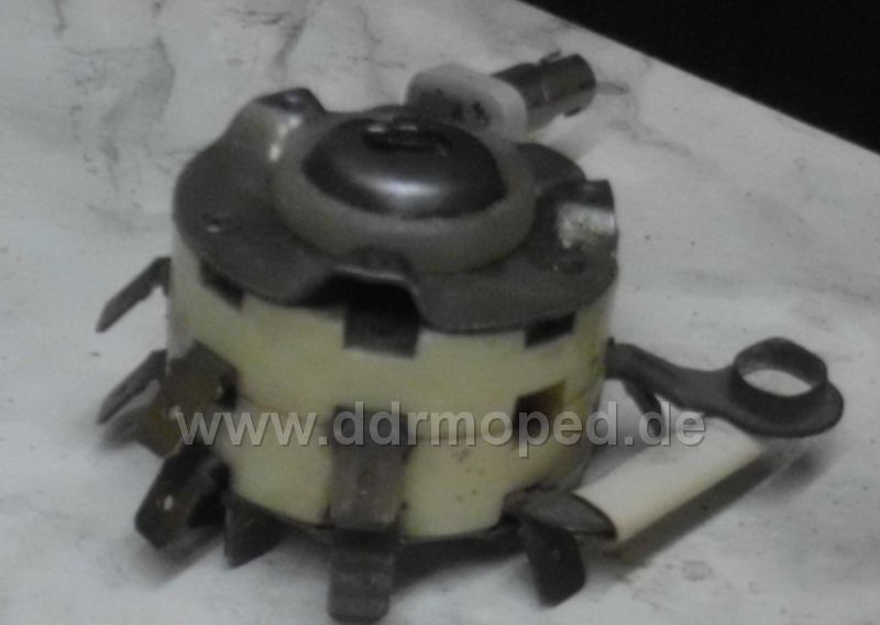

Es ist umgekehrt ,da ist nicht zuviel dran , sondern bei dem oben gezeigten Schloss fehlt was . Das ist der Kontakt für das Birnchen .
So sollte das aussehen :
Geschrieben am: 01.04.2012, 13:37
Hier nochmal näher :
Geschrieben am: 01.04.2012, 13:41

Zündlichtschalter gibt's neu . Nimm aber die mit schwarzem Plastgehäuse (made in Pirna), nicht die aus weissem . Die sind made in Hungary . Da taugen von 10 Stück vielleicht 2 . ph34r.gif
Da fehlen dir also Klemme 15/51 (Ansteuerung Gleichstromverbaucher) und Klemme 31b (Leerlaufanzeige) . hmm.gif

Mein Verdacht war richtig ............. das alte ist hin !!!!!!!!! Da sind ganze Stücke rausgebrochen.
Habe das neue schon vorliegen, glücklicherweise ist es das schwarze; dann war es also doch kein Fehlkauf.
Ich wußte, daß ich hier richtig bin !!!!!!!!!! Danke !!!!!!!!!!!!!
