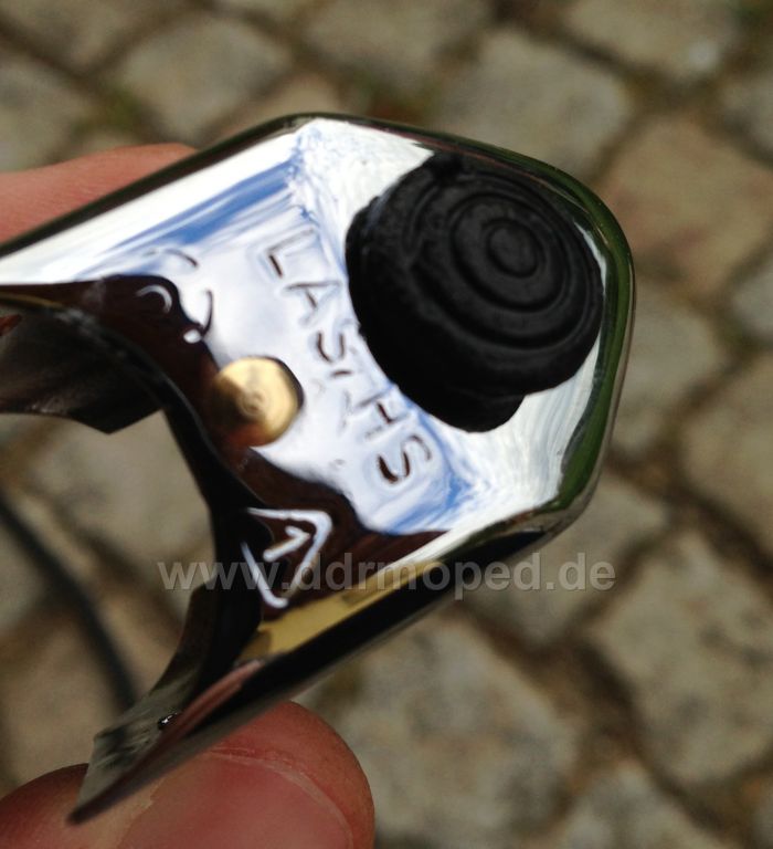

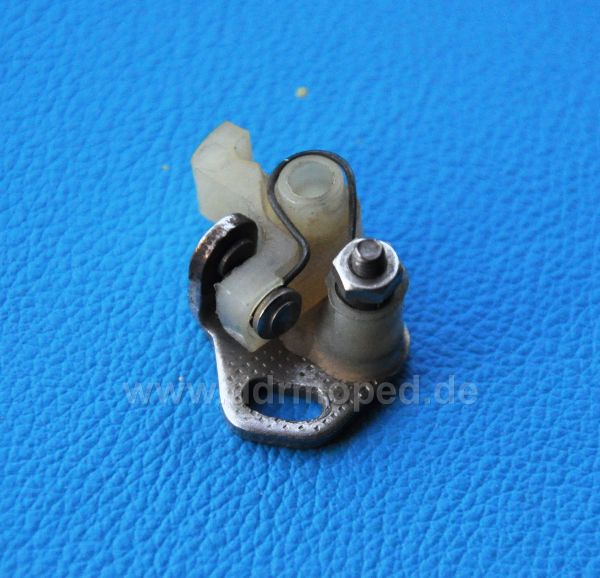

Jetzt drückt man das Ende vom Knopf wieder platt. Ich habe es mit einem Lötkolben gemacht, da ich den Schalter ja eigentlich nie wieder auseinander nehmen möchte/muss tongue.gif

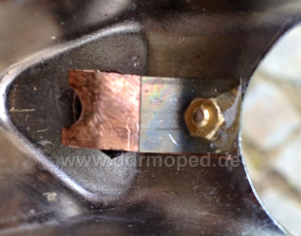

Dann die zwei Metallplättchen (2+3), die hier als Feder agieren, wieder annieten (oder in meinem Fall: anschrauben, dank der Nietkopfschrauben thumbsup.gif )

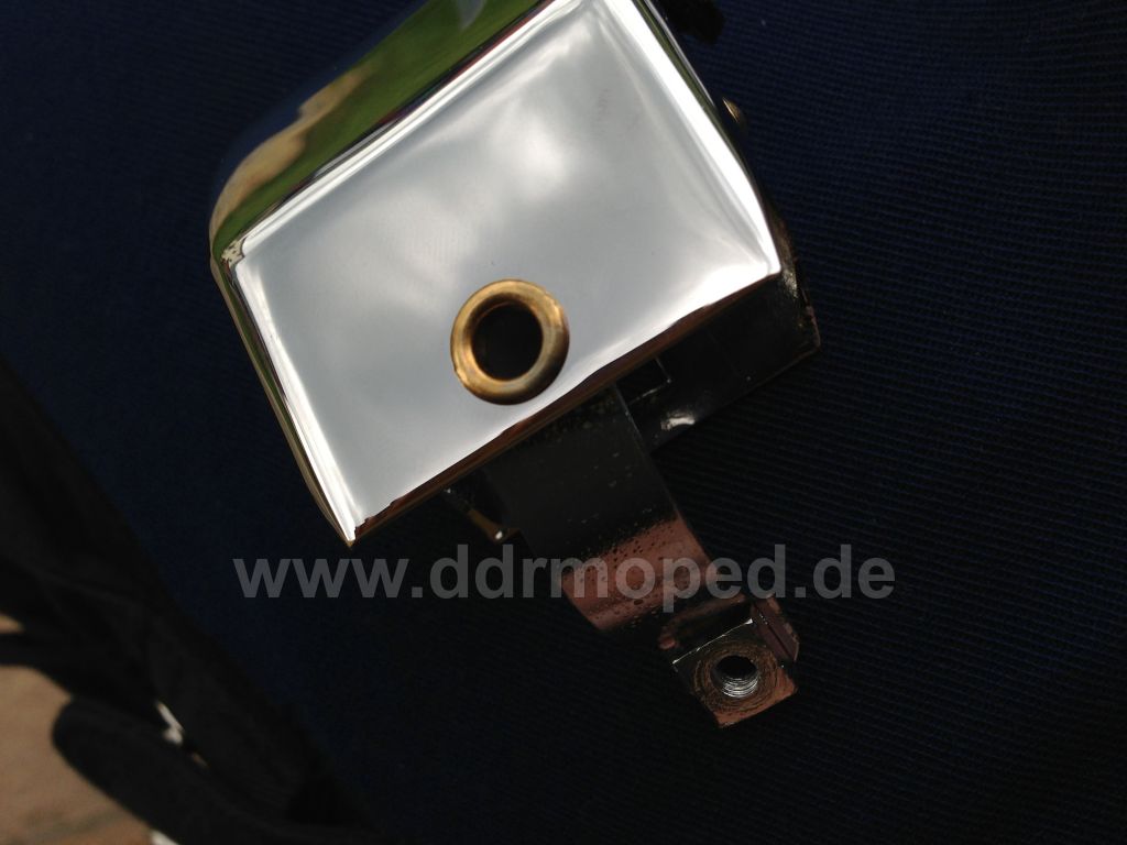

Nun noch den einen Teil der Schelle mit der passenden Öse (siehe letzte Seite) am Schaltergehäuse fest machen....
MisterFlo
Geschrieben am: 20.05.2013, 18:29
Beiträge: 1169
Mitgliedsnummer.: 5314
Mitglied seit: 23.03.2012

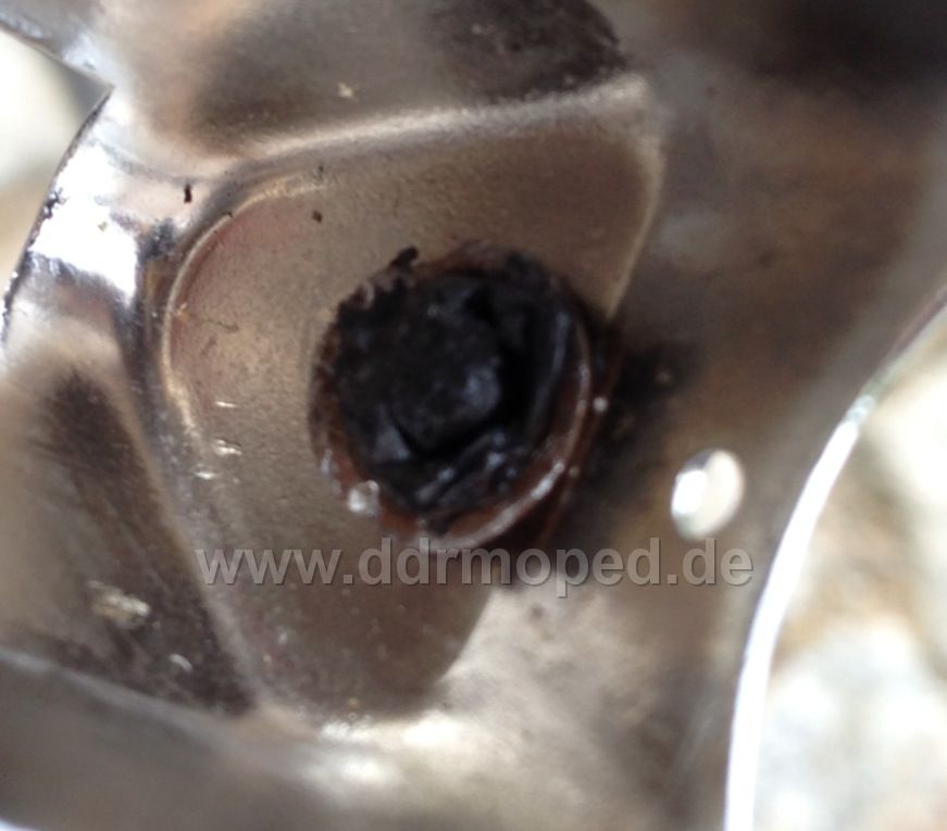

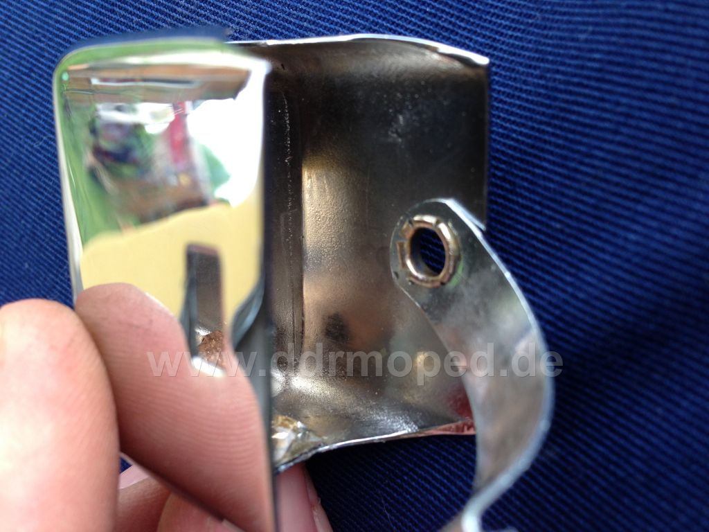

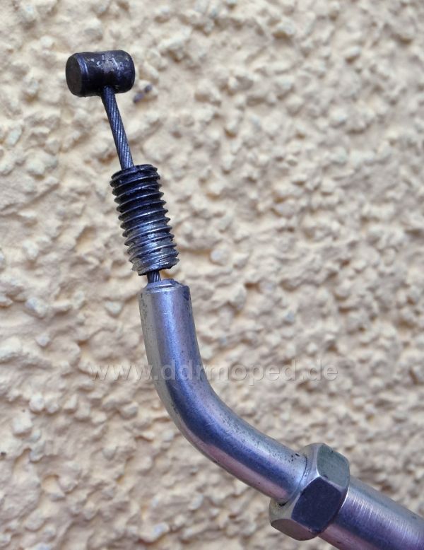

Als ich heute die Zündung vom Essi für den Spulentausch vorbereitet habe, entdeckte ich das hier. Die Bowdenzüge hab' ich beim Zusammenbau damals als "hochwertige, deutsche Ware" gekauft. Mal sehen, was der Händler macht....
Gruß- Florian

Wombat45
Geschrieben am: 01.06.2014, 19:43
Beiträge: 4821
Mitgliedsnummer.: 3758
Mitglied seit: 20.08.2010
Hab ich auch 2 Züge liegen wo das Gewinde weggebrochen ist. Schreib mir mal ne PM wo du die weg hast. Vielleicht ist es der selbe Verkäufer.

Frezi
Geschrieben am: 02.06.2014, 04:59
Beiträge: 493
Mitgliedsnummer.: 6498
Mitglied seit: 01.06.2013
QUOTE (MisterFlo @ 01.06.2014, 19:30)
Ja, bei den neuen Bowdenzügen ist das leider normal. Auch bei mir brechen die Gewinde ständig, meist schon nach 2-3 Tagen. Daher nehme ich Original-Bowdenzüge, sofern sie noch gut sind, aber leider kommt man um Neue nicht herum sad.gif
LG Frederic
Geschrieben am: 02.06.2014, 05:31
QUOTE (Frezi @ 02.06.2014, 05:59)
LG Frederic
Das war leider schon bei den Originalzügen ein Problem. Das Gewindeende markiert halt eine Sollbruchstelle. ph34r.gif blink.gif Geringe Querkräfte und Knack! huh.gif

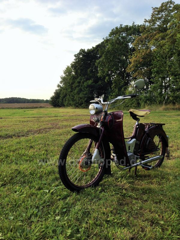

Heute hat es endlich mal für eine kleine Feierabend-Runde gereicht. Ich hatte nun Zündspule und Kondensator gegen DDR-Neuware getauscht und die Zündung erneut mit Uhr eingestellt und der Essi scheint nun endlich gut zu laufen. Knieblech hab' ich auch wieder angebaut, gefällt mir so einfach noch besser smile.gif
