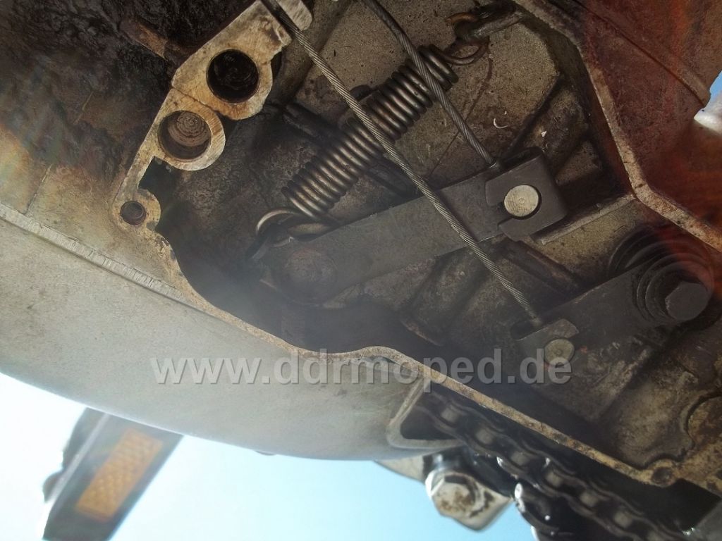

ok. hat sich erledigt !
Bischen rumgefriemelt am Hebel unter dem Motor und es geht plötzlich !? _console.gif

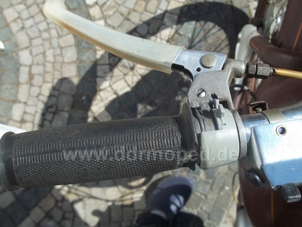

Liebe Schrankwand laugh.gif (schreib mal bitte einen Vornamen drunter, ist persönlicher),
Bock ihn auf (Motor aus, Hinterrad frei), dreh am Schaltzug am Griff die Gewindehülse ganz raus und versuche durch reindrehn der Gewindehülse und probieren am Hinterrad den leerlauf zu finden. Dabei muss der Hebel natürlich auf Leerlauf stehn! Bei korrekter Zuglänge (Du scheinst ja die alten Züge dran zu haben) muss sich der 1. und 2. von selbst ergeben. Eine Feineinstellung macht man während der Fahrt.
