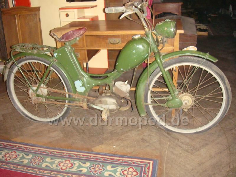

Hallo alle zusammen.
Hab mich heut in den Forum angemeldet. Hier kann man sehr interessante "Neuigkeiten" über den SR1 erfahren. Möchte gern meinen SR1 in eure Liste eintragen. Wer kann mir da helfen?

Ich hab auch Bilder

Ist schon ein alter Bursche

Falsches Unterforum, aber ein Mod wirds sicher verschieben .... Viel scheinst du ja mit deinem Moped nicht zu fahren laugh.gif laugh.gif ... war ursprünglich mal hellblau das Luder was hmm.gif

Ich habe es erst bekommen.Möchte es wieder original aufbauen.Hab fast alle Teile schon zusammen

Herzlich Willkommen SR1 Fan!

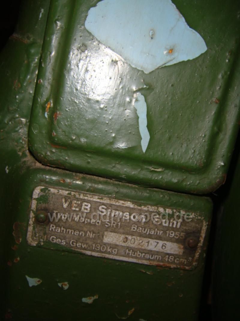

Was für eine Motornummer hat er? Leider fehlen alle teuren Teile.
Allerdings wenn er nur laufen soll, passt das schon!
Möchtest du den abbeizen und in hechtgrau Patina aufbauen?
Viel Freude damit und zeige mal die bereits erstandenen Ersatzteile!

Die Motornummer lautet 001254

QUOTE (SR1-Fan @ 22.03.2012, 22:00)
Na dann herzlichen Glückwunsch! Passt 100%ig zum Rahmen!
Damit hast du für einen original Aufbau die Hauptbasis!

QUOTE (Simson-Rheinmetall2E @ 22.03.2012, 22:30)
Henning, läuft denn die Motornummer nicht dem Rahmen voraus? Beim Zweier ist das definitiv so! Ich hätte gedacht, dass ein Motor über der 2.000-er Schallgrenze zum Rahmen passt.
Aber beim Einser ist ja eh alles bissel anders, Mädelfahrrad halt... tongue.gif

Herzlich willkommen, Ulf,
das Vorauslaufen der Motornummern stimmt am Anfang der SR1-Produktion und zum Ende der SR2E-Produktion nicht. Der Faktor wäre 1,03, mit dem die Rahmennummer multipliziert werden muss. Das ist aber alles nur theoretisch und ein Anhaltspunkt für die Originalität des Motors oder für die Suche nach einem passenden Motor.
Ich denke, es ist also alles richtig bei dir.

QUOTE (SR2 @ 23.03.2012, 15:42)
Grüsse vom Lutz
Moin Moin Lutz,
ich habe frühe 55er SR1 in dem Bereich der Rahmen- und Motornummern
besessen. Dazu besitze ich eine eigens angefertigte Liste beobachteter Auktionen.
Daher kann ich diese Information herleiten und bestätigen.
Beispiel bei einem "Ex" Einser:
Rahmen 002888
Motor 001920
Im Forum schwirrt ein SR1 mit
Rahmen 002525
Motor 001718
rum!
