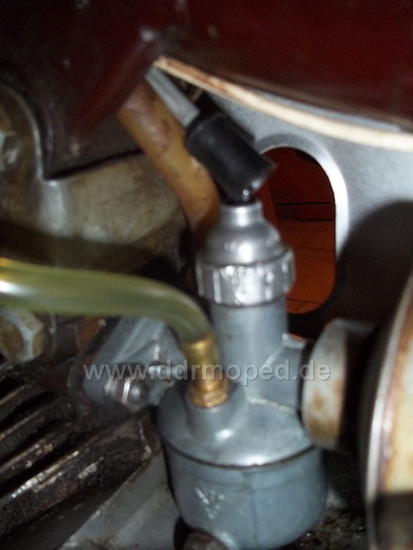

Das eine mache ich ab um die Hülle mit einer Fettpresse zu füllen (Anders nicht wirklich möglich!). Dabei darf der Zug nicht ausdrieseln, weil man sonst Probleme bekommt wenn man das Nippel wieder daraufschieben muss.
Wenn das das alles wieder drauf ist, sollte man das Ende des Zugen aufdrieseln. Das hat eine "Anschlagfunktion" wink.gif
