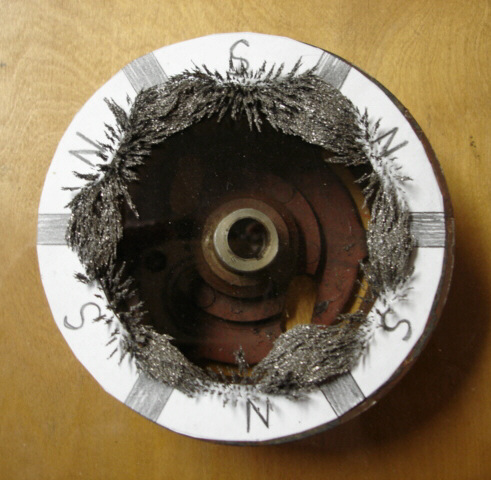

Im Thema Zündung bzw. Zündung/Parallelfred hatten wir schon einmal eine Diskussion über das Magnetfeld des Polrades. Hier noch einmal mein Bild von den Eisenfeilspäne-Feldlinien, an denen man die Anordnung der Magnetpole erkennt:
Das Wort ist die Quelle aller Missverständnisse

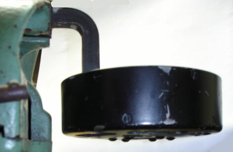

Dabei stand auch zur Debatte, dass unter Umständen der Magnetismus im Lauf der Zeit geschwächt sein kann. Außerdem ist wahrscheinlich über die Jahre der Bauzeit der Schwunglichtmagnetzünder Typ SEZ FR1 (unverändert vom SR1 über SR2E bis zum KR50) auch die eine oder andere Materialverbesserung bei den oxidkeramischen Dauermagneten (vermutlich aus den Keramischen Werken Hermsdorf) eingeflossen. Denn in dieser Zeit und bis heute sind auf diesem Gebiet riesige Fortschritte erzielt worden. Es sind mir also in der Vergangenheit schon Polräder SEZ FR1 mit (rein subjektiv) unterschiedlicher Magnetkraft untergekommen, die am Schluss aber trotzdem funktionierten.
Ich habe ein Polrad mit Fertigungsdatum 10/69, welches stirnseitig ein Gewicht von 3kg anhebt!
Dazu muss aber eine völlig plane stirnseitige Auflage ohne Luftspalt vorhanden sein. Häufig ist das durch hervorstehende Vergussmasse oder etwas schief stehende Magneten nicht möglich.

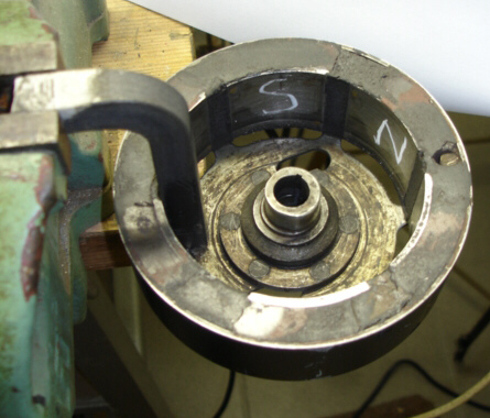

Besser ist die folgende Prüfmethode, die eigentlich jeder im Zweifelsfall anwenden kann. Hier lege ich ein Stück 4-Kant- oder Flacheisen von 12mm Breite zwischen zwei benachbarte Polschuhe. Und das Polrad muss so sein Gewicht selbst halten:

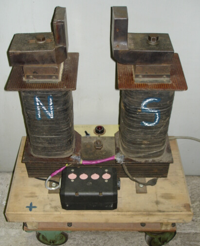

In den Fällen, wo diese Prüfung nicht bestanden wird (und das war beim „Lehmann“ der Fall), sollte man ans frisch Aufmagnetisieren denken. Dazu gibt es Firmen, oder man hat selbst ein Magnetisiergerät.

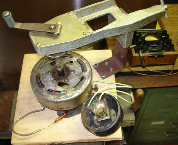

Eine endgültige Aussage über den Zustand des Magneten in Verbindung mit der Grundplatte kann aber erst auf einem Prüfstand getroffen werden. (Bei mir alles Eigenbau!):

QUOTE (NorbertE @ 17. Jun 2007, 02:52)
Hallo Norbert,
habe ich Dir etwa eine schlaflose Nacht bereitet?
Wenn Du einen Magneten an einem Faden aufhängst, dann dreht sich sein Nordpol nach Norden (weil am geografischen Nordpol der Erde der magnetische Südpol liegt). Ich schreibe also auf die Seite, welche nach Norden zeigt, ein "N", die andere Seite ist "S". Wenn ich diesen Magneten in das Polrad halte und die Seite "S" wird angezogen, ist am Polrad "Nord", wird sie abgestoßen, ist dort "Süd".
Sollte gar kein Magnetismus mehr vorhanden sein, zieht der Magnet von beiden Seiten an. Dann ist es egal, wierum ich das Polrad magnetisiere.

QUOTE (Ostbiker @ 17. Jun 2007, 10:11)
ich hätte da auch noch ein paar Frage zu deinem Magnetisiergerät.
1.Mit welcher Spannung betreibst Du es
2.logischerweise rolleyes.gif wieviel Strom fließt und
1.: 300V
2.: 1,5A
3.: einige Sekunden
Vor dem Eigenbau kann ich Dich nur warnen, wenn Du nicht spezielle Kenntnisse besitzt!
Geschrieben am: 18.06.2007, 10:36
Lieber Wolfgang,
ich fasse mal mit meinem Verständnis zusammen (korrigier mich bitte, wenn ich es nicht richtig kapiert habe)
Du hast zwei gegenläufig gewickelte Spulen auf einem U-Kern. Du markierst (mit einem Magneten oder der Spänemethode) die 3 gegenüberliegenden Paare Nord und Süd im Polrad. Dann wird es auf die Enden des U-Kerns aufgesetzt. Ich nehme an, die "Finger" liegen innen am Polrad an. Und zwar möglichst fest. Damit wird aus dem U-Kern ein geschlossener Kreis, in dem es zum magnetischen Fluss kommt. Davon bleibt in den Permanentmagneten des Polrades etwas hängen.
Musst Du es 3 mal versetzen/verdrehn für die 3 Polpaare oder langt einmal zu?
Grüsse Norbert
