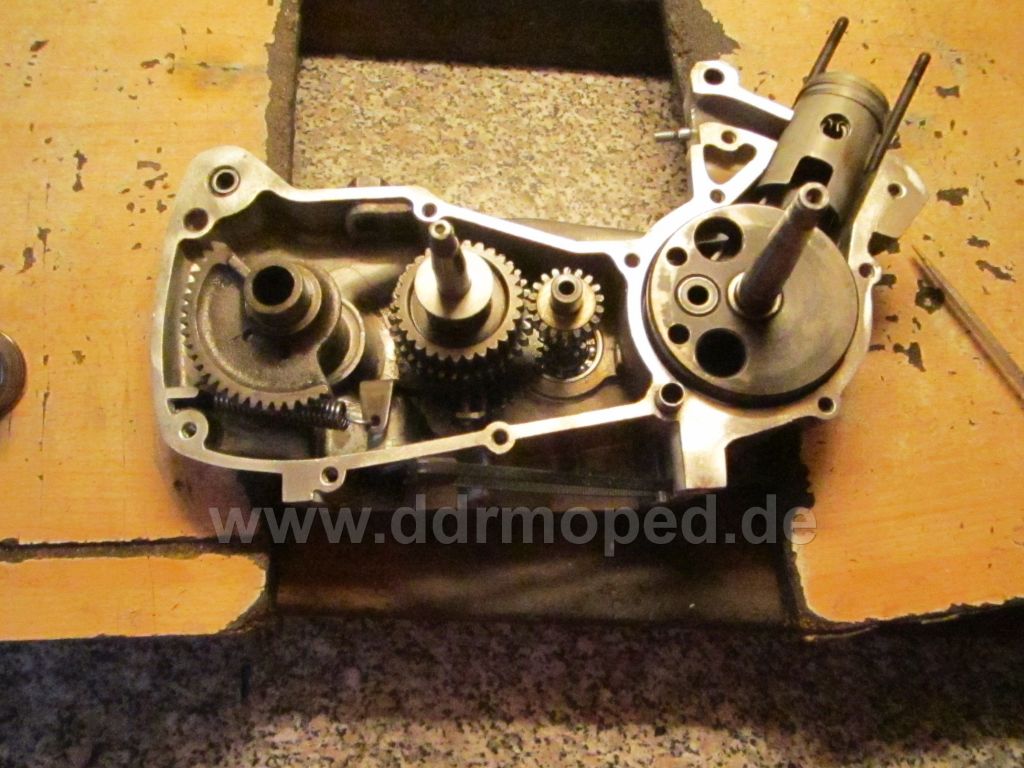

Ich hab hier nun zum ersten mal einen Sömmerda mit Kickstarter. Mein Problem ist das Kickstartersegment. Laut Fachbuch und von der Logik her soll es so aussehen.
Dieses ist in meinen Augen aber nicht machbar, da die Bohrung für die Kickerfeder oben sitzt und von daher immer so steht.

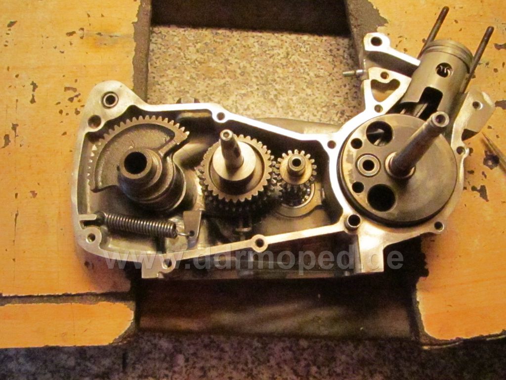

Und so geht 1. das Gehäuse nicht zu und 2. hat man ja erstmal 1/2 Umdrehung "Leerlauf".
Grüße Thomas

Denke bitte daran, dass die Starterwelle immer ein Drittel Umdrehung in Startrichtung gedreht werden muss, damit sie NICHT am Gehäuse anstösst !
Zum anderen wird die Feder vorgespannt .
Hast du die Feder auch richtig rum drin ?

Dann musst du ebend den Kickstarter einbauen und das Segment vorgespannt damit fixieren.
Das segment schlägt im geschlossenen Zustand des Gehäuses an diesem an.

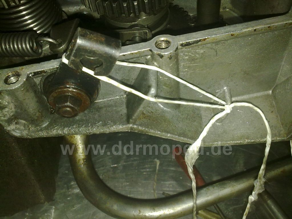

Das hört sich schonmal nicht schlecht an und macht Sinn.
Hast du nun auch noch die zündende Idee,wie ich die gespannte Feder mittels dem Kicker fixieren soll?
domdey: Die Feder kannst du so oder so einsetzen,da beide freien Enden auf einer Seite sind. wink.gif
EDIT: Nun hab ich doch noch was im Netz gefunden.
Kickerhebel ran und beim Zusammenfügen gedrückt halten
