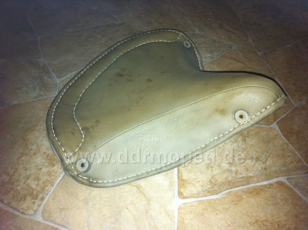

Hier für Maik und alle, die es sonst noch interessiert, mal ein paar Bilder von Satteldecken, welche ich komplett neu vernäht hab:

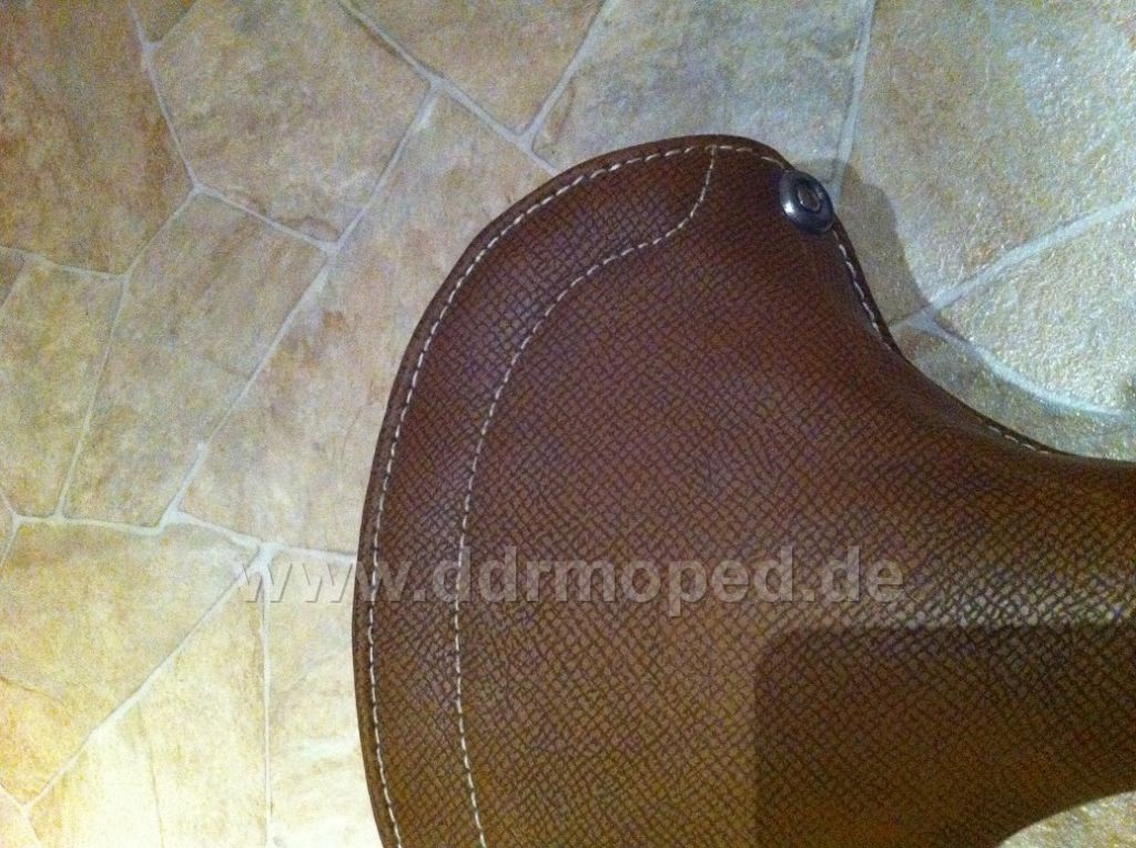

Noch eins:

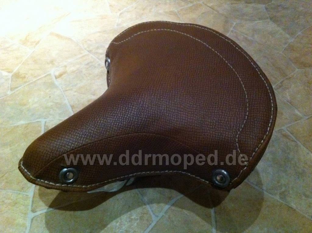

Und das vorerst letzte:

Bei Fragen oder Anmerkungen immer los!
Ich versuch auf alles so gut wie möglich zu antworten!
Kannst du bitte verraten, welches Garn du benutzt und woher du es beziehst?
Interessant wäre auch die Frage, ob die kleinen Innennähte auch mit der Hand gearbeitet sind oder ob die noch so gut in Schuss waren?!?

Na klar:
Das ist einfaches beiges Stopfgarn, das ist Super reißfest und stabil.
Gibt's in jedem Supermarkt. Ich hab meins aus dem Kaufland.
Und die inneren Nähte sind auch handvernäht. Dieses aber mit normalen Nähgarn in braun, allerdings doppelt gelegt und zweimal vor und zurück genäht.

Naja geht schon. Man kann auch locker aus mehreren defekten eine ordentliche zaubern. Was immer etwas Probleme macht, ist die Seitenteile zu bekommen. Hier sind meist die Löcher ausgerissen. Aber auch das funktioniert irgendwie - man kann auch hier mit gleichfarbenem Spenderleder unterfüttern und mit Kleber zusammenkleben, neue Löcher stanzen und dann gehts meist wieder.
Die Risse werden oft durch die Nieten abgedeckt.
Apropos: hat noch jemand ein marones Hinterteil???
Suche nicht für mich, sondern würde gern für den Tony ne Decke zusammenkriegen.
Nehme auch alle sonstigen Einzelteile, die noch jemand hat, eh diese in den Müll wandern, würd ich mich drüber freuen. Auch wenn die Teile defekt sind, ich brauch immer mal wieder farblich passende Spenderstücke.

Jungs ich kann euch beruhigen!
Das Garn hat einen hohen Syntetikanteil, da verrottet nix!
Hab mit genau diesem Garn vor reichlich 10 Jahren den Bezug einer Hollywoodschaukel genäht, die steht bei Wind und Wetter draußen und da ist kein Vergang dran! Die Nähte halten!
