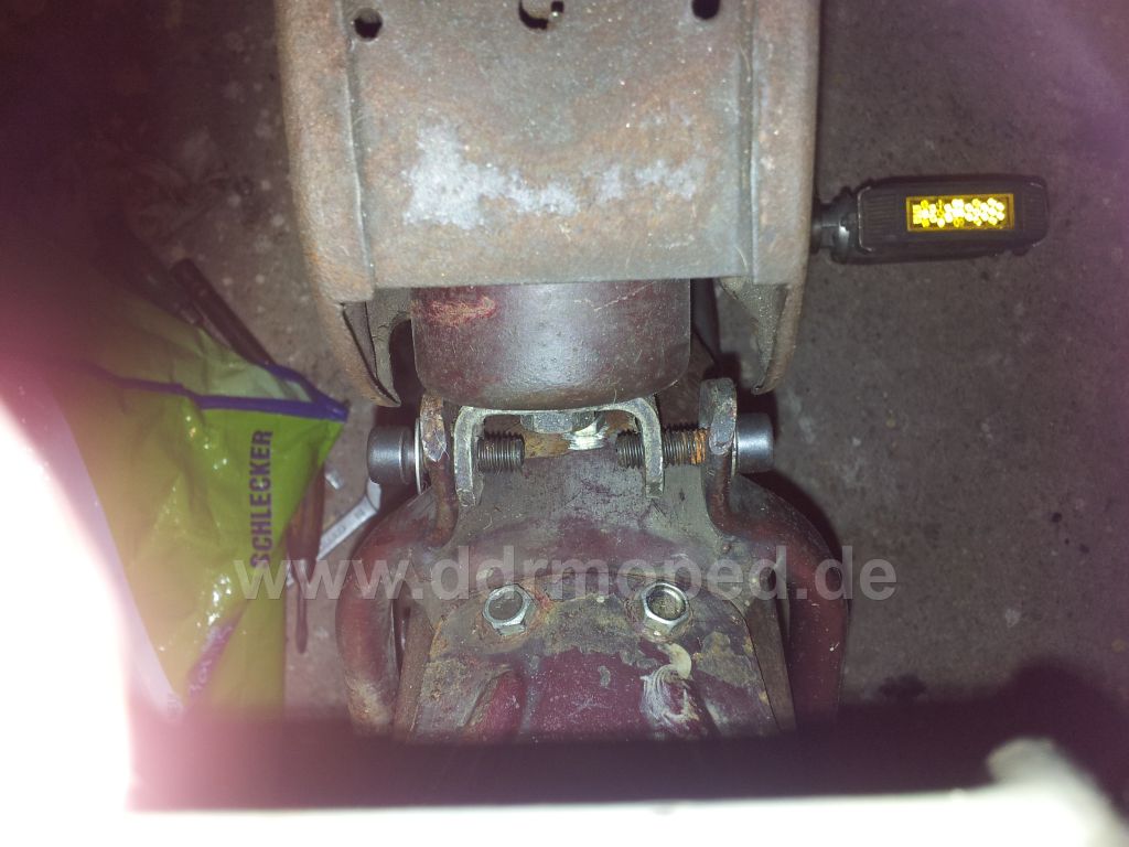

Ich hab absolut keinen Plan was original an die Verbindung Feder - Hinterbau reinkommt.
Im Ersatzteilkatalog SR2E, Tafel2 lässt sich auch nichts finden.
http://www.infomate.de/miraculis/aw/simson...imson/sili.html
Weis da jemand was genaues?

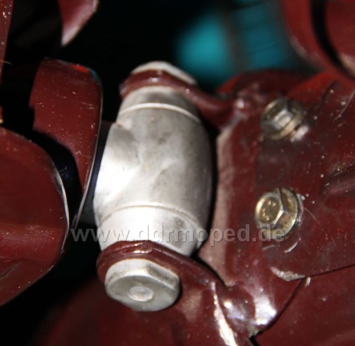

dass soll Original so aussehen

Also zu deiner Hinterradschwinge passt die Kombination auf dem zweiten Foto.

Ja, aber ich habe doch den Bügel? Ich will jetz nich extra die Schwinge wechseln, bin froh dass es zusammen ist. Welche Alternativen bleiben mir? Und wenn ich Distanzscheiben und ne Buchse reinmach?
Hat jemand ne Feder über ? rolleyes.gif Oder wenigstens son Knochen?

@driver: Ich kann nur raten, dir eine Hinterradfederung wie bei Wolfgang auf dem Foto zu sehen anzuschaffen und einzubauen!!! Die passt dann auch in die Schwingenaufnahme, der Wechsel bleibt dir also erspart. Das Teil ist eigentlich gängig und auf Teilemärkten öfter zu finden. Die Variante mit dem Winkel ist eine komplette Fehlkonstruktion, fang da bloß nicht an mit Ausgleichscheiben oder so etwas!!! ohmy.gif Das wird Murks und im schlechtesten Fall machst du dich mit samt dem Essi aber sowas von lang. cry.gif Das gesamte Heck hat bei einem Fahrzeug ab 45km/h plötzlich angefangen zu schlingern, dass ich es kaum noch in der Spur halten konnte! Kann aber auch an meinem Gewicht liegen... cool.gif Mit deinen zwei Schräubchen kannst du da nicht viel ausrichten.
Ich würde so nicht rumfahren, oder soll dein Essi ein "Stehzeug" sein?

Ja, wäre ganz lieb wenn jemand sowas für mich hätte. Wäre auch dringend. Auf Teilemärkte gehe ich nicht so besonders gern.
Nein der Essi soll nach Jahren nun endlich fahren! Immer wurde das Projekt aufgeschoben, jetzt muss er endlich fertig werden! wink.gif
