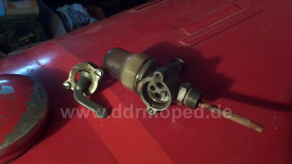

> Woher ist dieser Benzinhahn, und woher bekomme ich eine neue Dichtung
S51NSven
Geschrieben am: 12.02.2012, 15:27
Beiträge: 260
Mitgliedsnummer.: 3719
Mitglied seit: 09.08.2010
Hi,
Ich repariere im Moment eine TS8 (Tragkraftspritze 800L/min.) und hab festgestellt, dass der Benzinhahn, der verbaut war keine 4-Lochdichtung mehr verbaut hat.
Der Durchmesser der Ausparung ist ca 24-25mm.
Von welchem Fahrzeug könnte ich eine solche Dichtung nehmen?
Und wo kann ich die kaufen?
Oder ist selber basteln da das Beste?
Sven

Ist ne ganz normale 4 Loch dichtung (die große) wie zb von der Schwalbe.
Geschrieben am: 12.02.2012, 16:35
Und wenn es die nicht ist, isses eine vom Trabanten...
Mfg Andi
Geschrieben am: 12.02.2012, 16:39
QUOTE (Andi0105 @ 12.02.2012, 16:35)
Mfg Andi
Glaube ich auch eher , denn die Schwalbe-Dichtung hat 18 mm Aussendurchmesser .
Gruss,
Raffi

Seh ich bei Deiner Maßangabe wie Raffi, und hab auch welche da. Aus Kork.

Jo, sieht mir auch nach nem normalen Trabant-Benzinhahn aus, die Dichtungen dafür gibts eigentlich in jedem gut sortierten Online-Shop.
