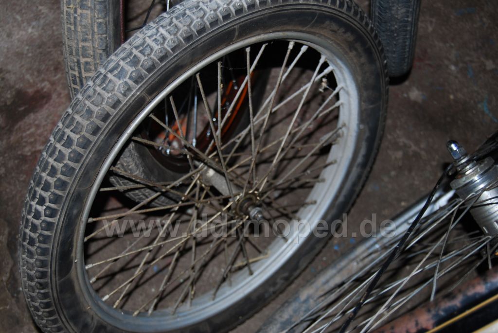

Vor kurzem bekam ich dank eines edlen Spenders - DANK an dieser Stelle! thumbsup.gif - ein unbenutztes, lediglich lagernd gealtertes Anhängerrad. _clap_1.gif Zwar vom MKH, aber trotzdem ein großer Schritt in Richtung Vollendung.

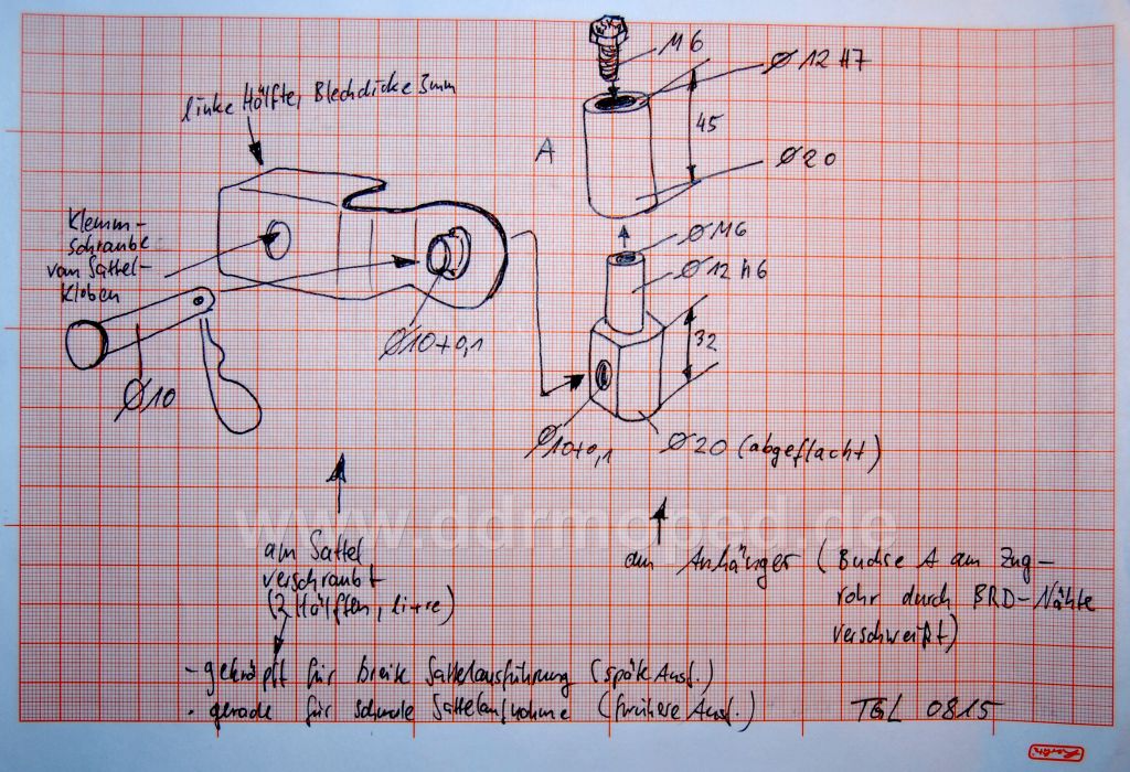

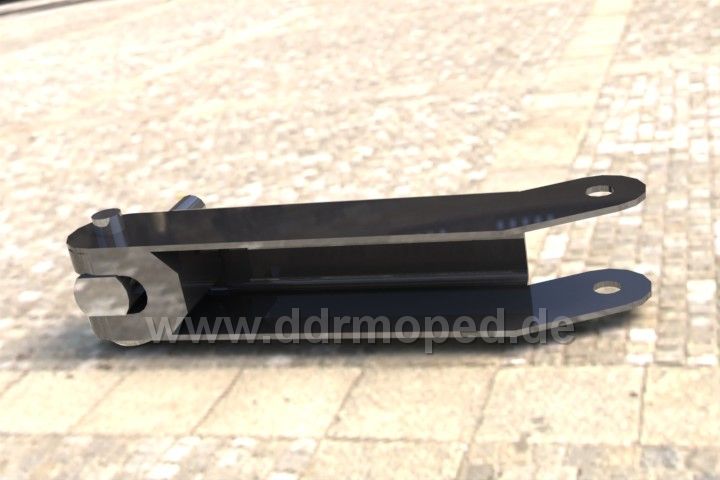

Des Weiteren hab ich mich mal an die "Konstruktion" der Anhängevorrichtung gemacht.
Wie die original WIRKLICH mal aussah, weiß wahrscheinlich nur der Anhänger selber. laugh.gif

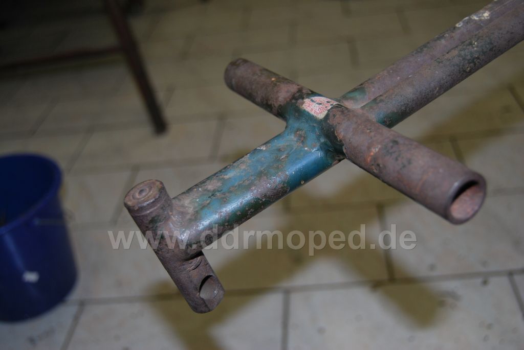

Einziger Anhaltspunkt ist die am Zugrohr des Hängers befindliche Aufnahme:
Geschrieben am: 09.02.2012, 17:45

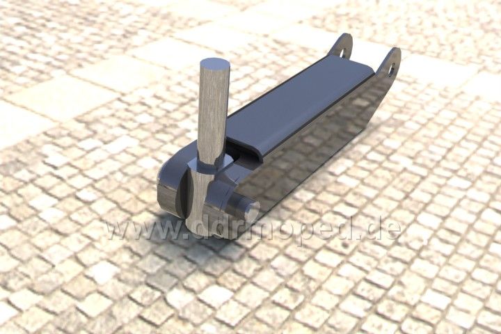

Also habe ich mir folgendes ausgedacht: Die Anhängevorrichtung besteht aus 2 gebogenen Blech-Hälften, die am Sattel befestigt werden. Die Aufnahme hinten sollte rund sein, damit auch beim Abstellen am Hang, oder wenn der Hänger mal bergauf oder -ab steht, die geraden Flächen des drehbaren Bolzens immer gleichmäßig (also mit voller Fläche) am Blechteil anliegen.
Der Bolzen muss sich in der Buchse drehen können, aber darf kein allzu großes Spiel haben, daher die Passung. Sollte ich für den Querbolzen (der mit 10 mm Durchmesser) lieber auch ne Passung vorsehen? hmm.gif Oder sind die 0,1 mm Spiel noch ertragbar?
Endgültige Bemaßungen fehlen hier noch, da sich das beim "Anpassen" an den Sattel ergeben muss. Es gibt ja auch 2 Ausführungen: Einmal gekröpft (für den späteren Sattel mit der breiten Aufnahme) und einmal gerade (für den alten Sattel mit dem Fahrradkloben).
Die Maße für die Drehteile stimmen aber schon, der Dreher wird die entsprechende skizze morgen erhalten. smile.gif
mfG Christoph
Geschrieben am: 09.02.2012, 17:52
Mir fällt gerade auf: Statt eines Bolzens mit Sicherung (Durchm. 10 mm) werde ich wohl eine Schraube M10 mit Flügelmutter verwenden, damit ein axiales Wandern des Querbolzens (in diesem Fall -schraube) nicht mehr möglich ist. Das gibt nochmal Stabilität.
Unter die M6-Schraube für die Drehbolzen-Befestigung muss natürlich noch eine entsprechend große Unterlegscheibe. Auch muss es eine Schaftschraube sein, damit sich der Bolzen in der Buchse nicht durch zu festes Anziehen der 6er Schraube verklemmen kann.
Zu guter letzt gehört die Buchse natürlich noch wie anno 1959 aus Sintereisen und auf jede Baugruppe mit 10mm Schlagbuchstaben "D.R.P." laugh.gif ...
hmm.gif An und für sich eine ganz schön "blöde" Lösung, wie ich finde. Aber die Originalvorlage lässt nunmal nichts anderes zu! Ein normales Kreuzgelenk wie an anderen Einradanhängern wäre wohl wesentlich besser...
Ich maße mir jetzt aber mal an, etwas an deinem Kupplungsentwurf herum zu mäkeln. _console.gif
Zunächst einmal, 2 Blechteile, die du an den Sattel verschrauben willst, müssen miteinander verbunden/verschweißt sein! Wenn diese nur mit der Schraube, die das Gelek bildet, halten soll, kann die ganze Sache sich verschieben und du erhälst keine ausreichende Stabilität. Es ist sowieso wichtig, anders wie bei normalen Anhängern, die Drehbewegung in den Griff zu bekommen, da dies gern mal unterschätzt wird.
Zur Lagerung kann ich nur sagen, dass so wenig wie möglich Spiel im ganzen System sein sollte. Im Gegensatz zu manchen Motorradanhängern ist beim Moped das Grundproblem, dass das Zugfahrzeug selbst eine verhältnismäßig geringe Masse hat. Jede Kipp, bzw. Klapperbewegung ist sehr stark am Moped zu spüren. Ich habe selbst damals einige Versuche unternommen und war Schlußendlich nie so richtig zufrieden. Ich für meinen Teil habe das Problem dann mittels Kugellager gelöst -eine aufwändige aber funktionierende Variante!
Und dann ist da noch ein Grundlegendes Problem an deiner Konstruktion! (Sorry, dass ich nur meckere! _console.gif )
Ich kann nur dazu raten, den Drehpunkt um 90° zu verdrehen, sprich, an der Sattelstütze (also Mopedseitig) die senkrechte Drehrichtung vorzusehen!
Dies hat was mit der Kräftegeometrie im eingelenkten Zustand zu tun.

Geschrieben am: 09.02.2012, 21:04
Danke Matthias thumbsup.gif . Kritik von dir kommt einem Lob gleich! thumbsup.gif
ja ich dachte mir auch, dass eine Kreuzgelenk-Lösung mit dem horizontalen Gelenk am Anhänger besser wäre. Schon allein, diese eine vertikale Führung, die ja dafür verantwortlich ist, den Anhänger im Stand in Waage zu halten, durch einen losen Bolzen zu lösen ist schon sehr blink.gif ... wage.
Aber das Original gibt es nunmal so vor, anders konnte ich mir keine Kupplung dazu denken. hmm.gif
Werde auf jeden Fall alles, was irgendwie mit Bolzen und Buchsen zu tun hat, als passung ausführen, H7/h6 ist denke ich mal angemessen. An die Buchse am Anhänger wird dann noch ein kleines Löchlein mit Schmiernippel kommen.
Und zu deinen Bedenken der Verdrehsicherung: Dazu ist ja das Blech oben abgewinkelt, sodass es sich quasi an der Sattelführung "abstützt". Ordentlich verschraubt sollte da eigentlich nichts passieren.

Ich erhebe Einspruch zur Sattelbefestigung!
Diese Konstruktion am Anhänger ragt ein gutes Stück nach oben, wenn du es unten in einer Ebene mit dem Sattelgestell führen willst, piekst du dir die Deichsel in deinen Allerwertesten. Das Gelenk muss mindestens 10cm weiter nach hinten. Ich sitze bei mir ja auch schon fast auf der Anhängerkupplung beim Rollka.

Geschrieben am: 09.02.2012, 22:03
Das sagte ich doch aber... es wird am real-existierenden Sattel später angepasst, so dass es passt. thumbsup.gif

Wenn du bei der Sattelbolzenbefestigung bleiben willst (ne andere Idee habe ich jetzt auch nicht), würde ich es so wie ne Rollka-Kupplung machen.

An der Kupplung übernimmt ein eingeschweißtes gefrästes Metallstück die nötige Führungsgenauigkeit. Dann kannst du den Steckbolzen verwenden und musst keine Flügelmutter nehmen.

Tim muß ich soweit Recht geben, dass du reichlich Platz zum Sattel und auch zum Gepäckträger einplanen mußt!
Setz dich einfach mal bequem aufs Moped und beobachte wie klein der Platz zwischen Sattel und Gepäckträger wird -du wirst dich wundern! Solche Dinge können sowieso nur am Objekt durch Tests und Versuche angeglichen werden.
Nochmal zur Sattelverschraubung:
Wenn du nur 2 einzelne Bleche machst wird sich die ganze Sache schnell verwinden und eine ordentliche Führung des Anhängers ist nicht mehr möglich.
Du musst bedenken, dass es beim Einstellen der Anhängerführung um Millimeter geht. Jde Abweichung beeinflußt das Fahrverhalten negativ! Das Ausballangsieren und Einstellen der Führung ist der schwierigste und zeitraubenste Teil der ganzen Einradtechnik, wenn man nachher viel Fahrvergnügen haben will.
Und glaub mir, deine 2 kleinen Bleche werden die Torsionsbelastung nicht lange mitmachen.
Besser wäre es die Führung als ein U auszuführen, wo dann der Bolzen, bzw. die Schraube durchgesteckt wird.
Das ist übrigens auch bei dem 2. Gelenk der Fall! Bedenke, dass die gesammte Kraft auf dem einen kleinen Zapfen hängt. Zusätzlich besteht durch die kleine Lagerfläche die Gefahr, dass die Passung der Lagerung sehr schnell ausschlägt und die Führung klapprig wird
Ich kann nur immer wieder wiederholen, dass an einem Einradanhänger viel größere Kräfte (und das in alle Richtungen) als bei einem Normalen wirken. Ich habs damals selbst nicht glauben können, dass dieser Unterschied so extrem ist!
Und nochmal kurz zur Änderung des Drehpunktachsen:
Das Ganze hat nichts mit irgendeiner besser Kräfteverteilung oder Führung zu tun!
Im Kreuzgelenk werden beide Achsen, egal ob diese nun vor oder hinter dem angreifendem Moment liegen, gleich belastet.
Demzufolge ist die Position (quer / senkrecht) am Sattelteil völlig egal.
Das Problem liegt beim Lenkungseinschlag! Ich selbst habe dieses Problem an meiner Gulaschkanone gemerkt und im Nachhinein geändert. Ich hatte zuerst auch den horizontalen Drehpunkt am Moped -bietet sich ja auch konstruktiv wegen der Sattelverschraubung und der Sattelstütze an.
Aber, das Problem kommt zum Voprschein wenn du einmal scharf einlekst und der Hänger schräg zum Moped steht. Ab einem gewissen Punkt (schon 45° können reichen) verliert der Anhänger die seitliche Führung und fällt einfach komplett um.
Klingt komisch, ist aber so! Besonders beim Einrangieren und Mopedschieben ist diese Gefahr sehr groß.
Wer sich die Lenkungsgeometrie des Kreuzgelenkes anschaut, müsste das Problem erkennen.
Ich hab im Nachhinein das Kreuzgelenk der FK gedreht und seit dem ist die Gefahr des Umkippens völlig ausgeschlossen.
Wie gesagt, es soll keine Besserwisserei sein, aber ich rate dir wirklich dazu, dein Kupplunmgskonzept nochmal zu überdenken, denn es wär schade, wenn die ganze Mühe am Ende umsonst war.
