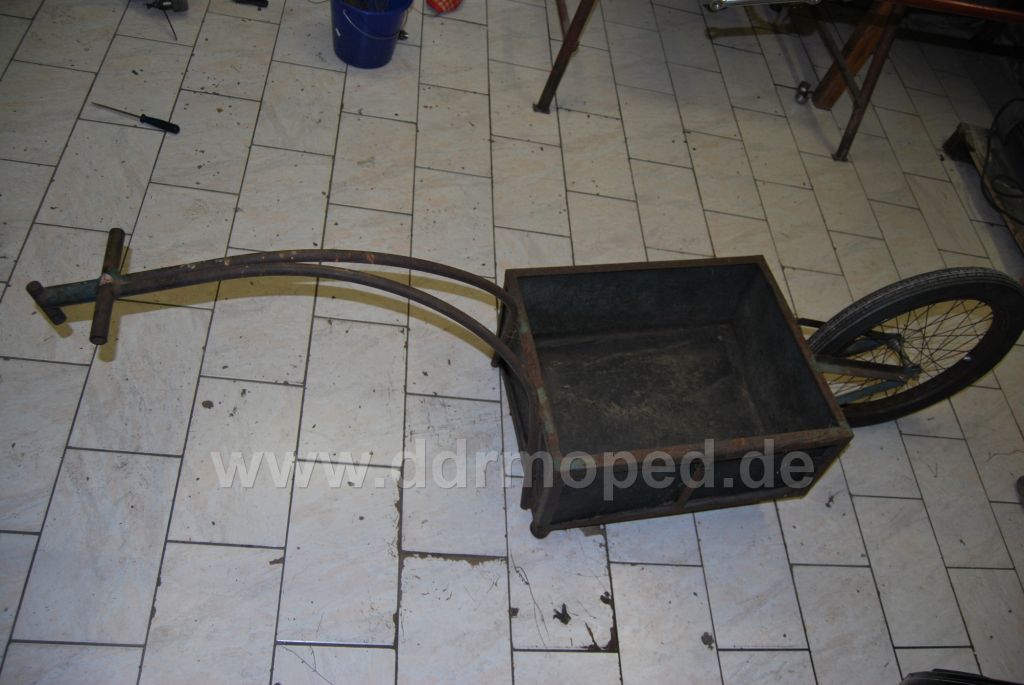

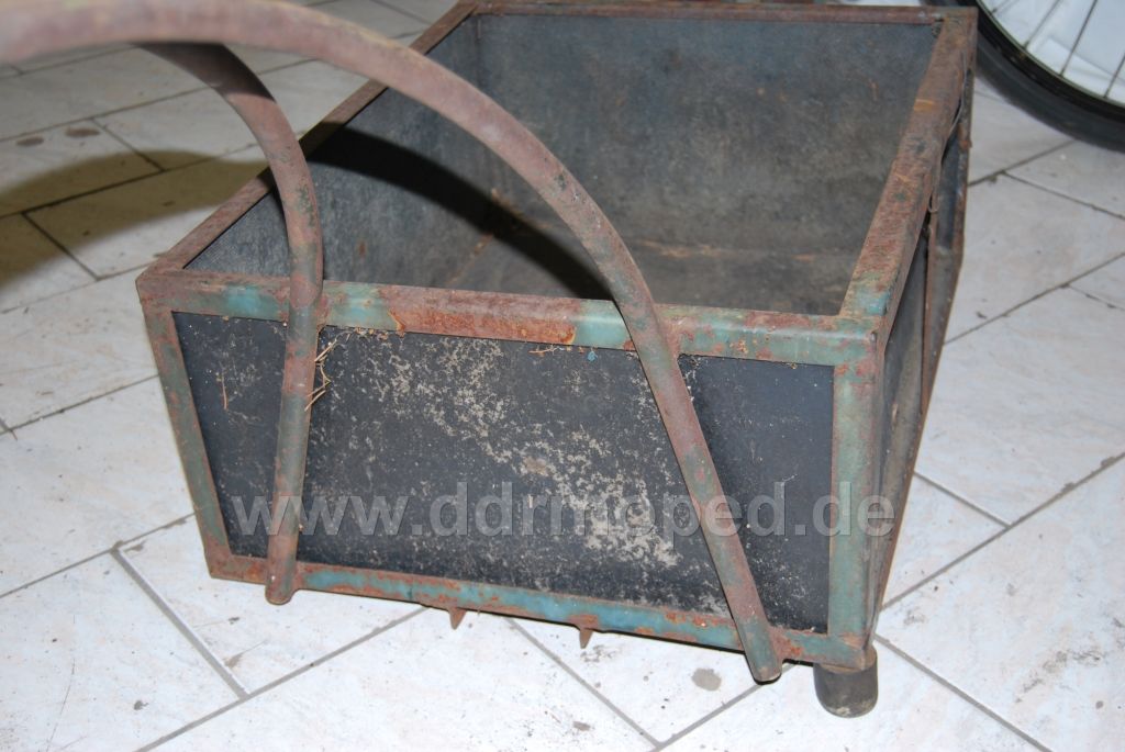

Schon lange plagte mich der Wunsch, ein Anhängsel am SR zu haben, um den nötigen Nachschub an Karnickelfutter plangerecht gewährleisten zu können. So ging ich auf die Suche und stieß dabei auf verschiedene Modelle von verschiedenen Firmen, aber alle hatten mir irgendwie immer ein Rad zu viel. rolleyes.gif
Dann stieß ich auf den Moped-Anhänger des "VEB Transformatorenbau Waldenburg", der als Einrad-Konstruktion ausgelegt ist. Leider waren alle verfügbaren Modelle ausverkauft und vergriffen, sodass ich erstmal mehr oder weniger ratlos vor besagtem Original stand:
Geschrieben am: 28.01.2012, 21:55
Geschrieben am: 28.01.2012, 21:58
Geschrieben am: 28.01.2012, 22:00

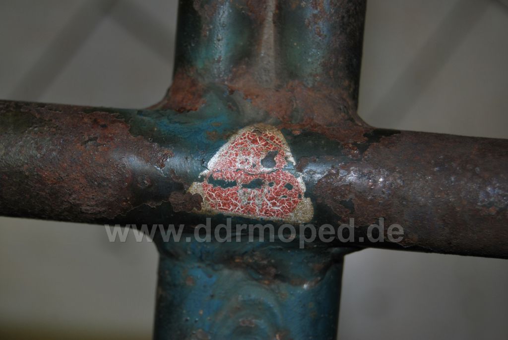

Firmenlogo:
Geschrieben am: 28.01.2012, 22:03

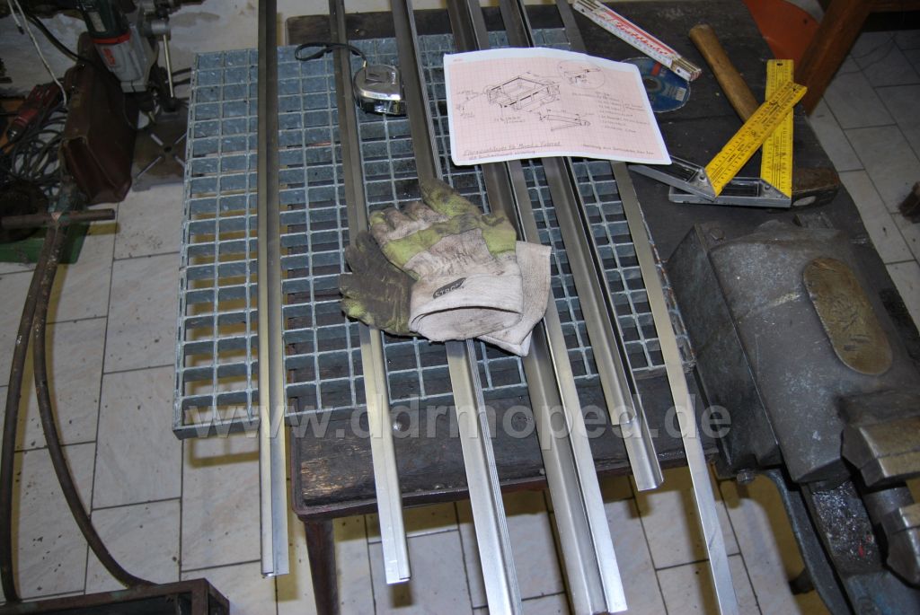

Also kurzerhand Blech abgewinkelt, zurechtgeschnitten und los...
Geschrieben am: 28.01.2012, 22:09

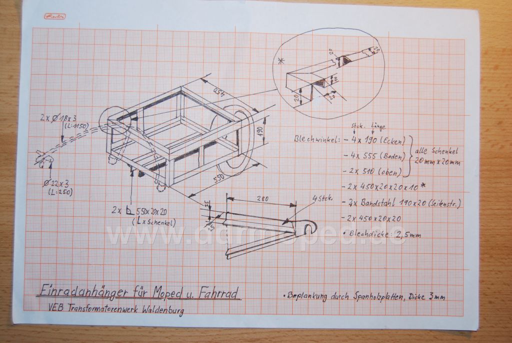

Am Anfang stand die Schkizze...

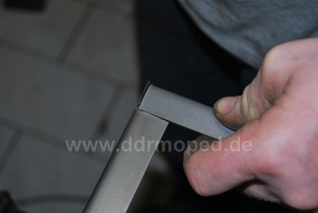

Geschrieben am: 28.01.2012, 22:12
Bei den Blechwinkeln darauf achten, dass die Ecken eingepasst werden und dabei genügend "Lücke" zum Schweißen da ist (sowas geht nicht per Skizze, das muss "live" und individuell gemacht werden wink.gif )

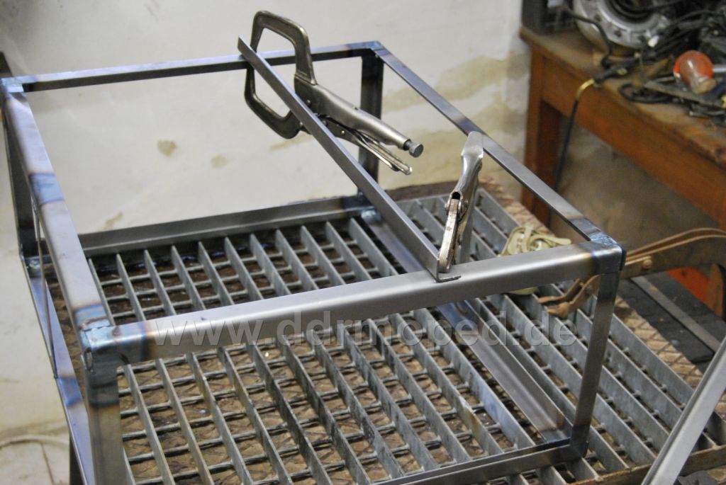

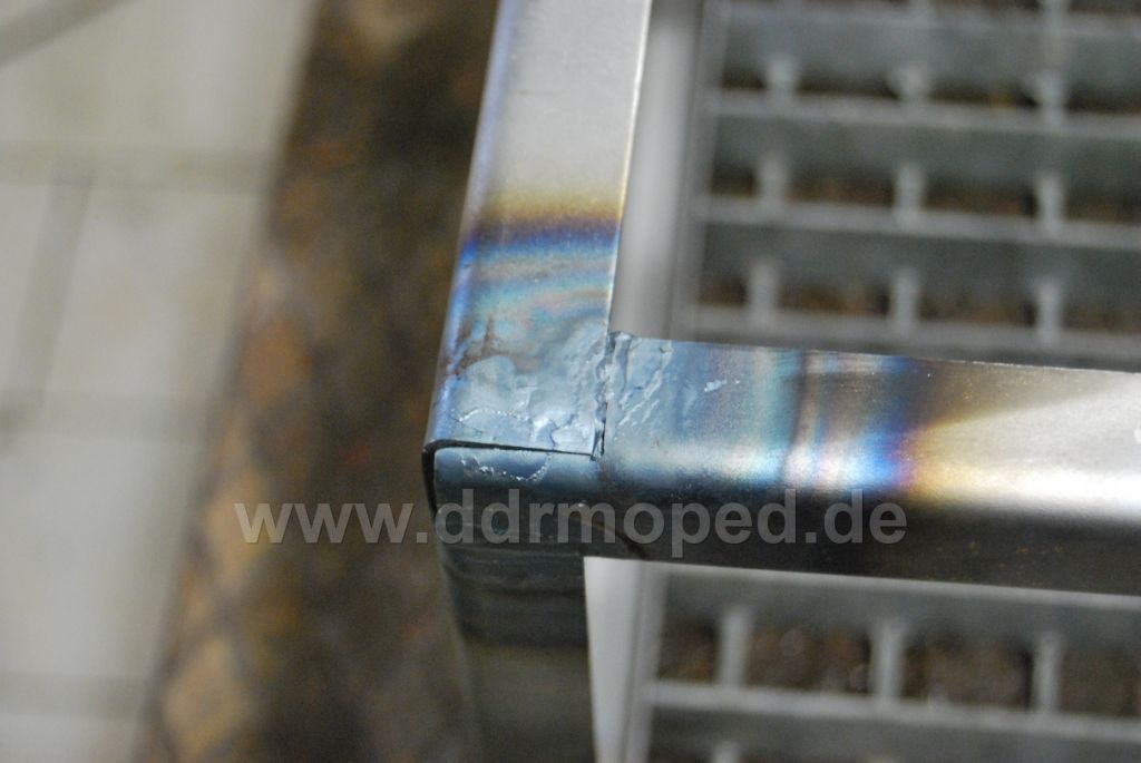

Erst von innen alles anheften...
Geschrieben am: 28.01.2012, 22:22

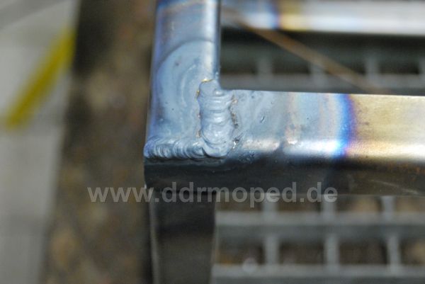

Geschrieben am: 28.01.2012, 22:24

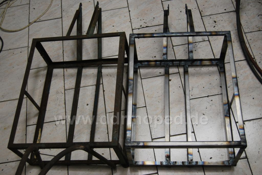

Nach 3-4 Raupen (und 2 Container Stahlschrott laugh.gif ), hatte ich dann den Dreh raus und so wurde der Kasten aufgebaut...
Geschrieben am: 28.01.2012, 22:29

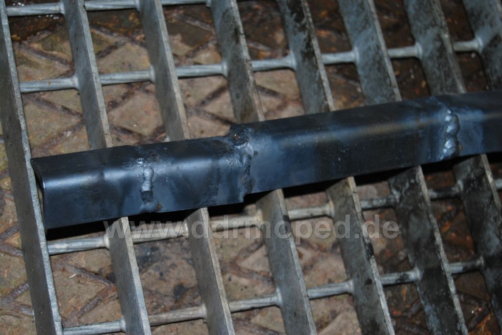

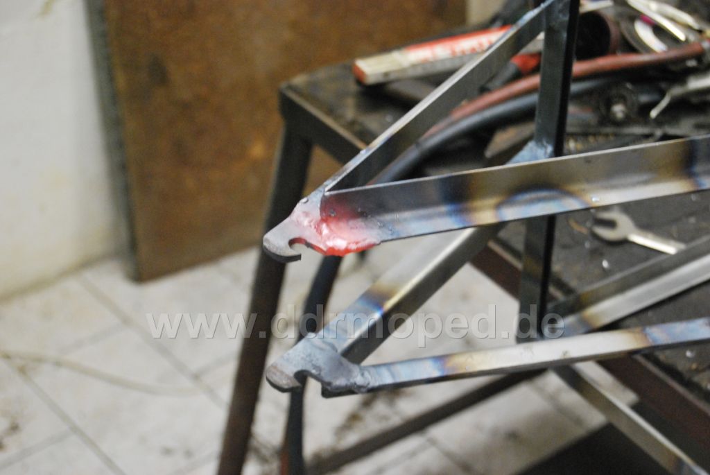

Etwas aufwändig, aber nicht unmachbar, war die Radaufhängung. Diese ist aus 4 Winkelstreben zusammengesetzt, die das "Heck" bilden, während die Ausfallenden aus 4mm Blech angesetzt sind, und dementsprechend ausgerichtet werden müssen.
Außerdem muss hier auf genau Symmetrie geachtet werden, um einen sauberen Geradeauslauf zu gewährleisten. Nicht zuletzt sollte dann alles noch ordentlich verschweißt werden, da dieses Teil eigentlich am stärksten "belastet" wird. Das überließ ich dem Fachmann Oswald. thumbsup.gif
Hier ist die letzte Messe schon gesungen, die letzte Raupe kühlt grad ab... war ein langer Weg bis dahin. wink.gif
