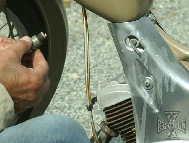

Und Norbert bei genauerem Hinsehen fällt auf, deine Vergaserabstimmung sieht extrem mager aus, die Kerze ist mir viel zu hell, dies kann auch zu Brücken führen.
Tatsächlich- die Kerze ist doch eindeutig viel zu hell!!! ohmy.gif Das könnte natürlich die Ursache für das andauernde Versagen der Kerze sein.
Das "korrekte" Kerzengesicht muß rehbraun aussehen- bei Norbert kommt es da im Vergleich max. mit nem Albino-Rehlein hin.
Es liegt außerdem der Schluß nahe, daß der Motor nicht nur viel zu mager läuft sondern mit Sicherheit auch viel zu heiß wird.

War eben mal in der Garage und habe extra wegen Dir zum zweiten Mal feierlich meine Iridium aus dem Essi raus gedreht- der Elektrodenabstand beträgt sagenhafte 0,75mm (exakt mit Fühllehre gemessen). Kann es vielleicht sein, daß Du da mal bei Dir im guten Glauben den Elektrodenabstand verringert hast?
Abschließend noch einmal ein Foto von einer "kerngesunden" rehbraunen Iridium-Kerze; laß Dich nicht von den Rostflecken irritieren, denn er stand jetzt eine ganze Weile nachdem ich ihn ein paar Mal nur ganz kurz laufen ließ (das bissel Rost ist vom Kondenswasser).
