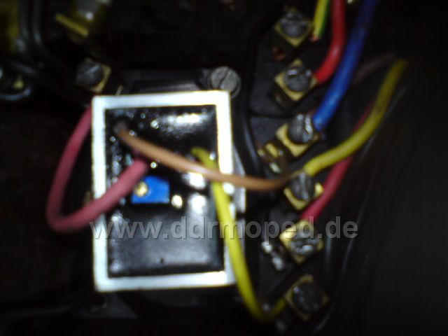

ich habe mir einen elektronischen regler bei ebay
gekauft und eingebaut , nur leider hat sich nichts geändert (ebay link oben ). die rote lampe leuchtet immer noch , außerdem läuft sie jetzt nur noch im standgas und nimmt sehr schlecht gas m an .

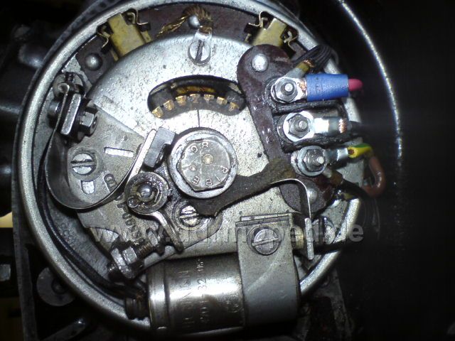

im anhang habe ich bilder vom spulenkasten und dem elektronischen regler, vieleicht habe ich es ja auch falsch angeschlossen ?!

neuer regler

lima ansicht ( feldwiderstand nicht vorhanden )
