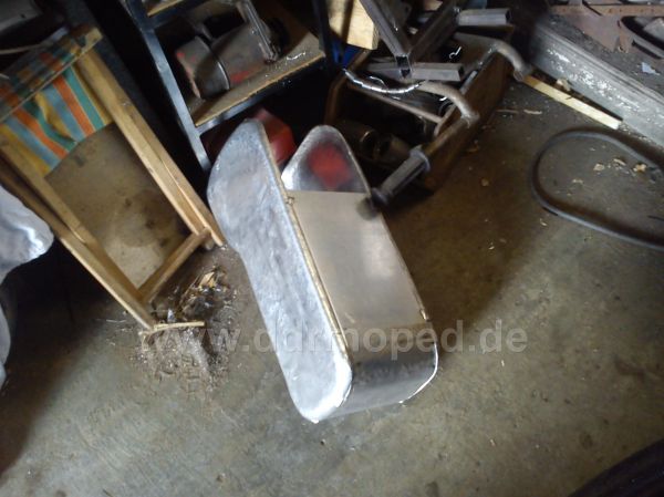

so , nun geht es endlich mit meinem RT-Renner los _clap_1.gif . Habe heute von Arbeit 4mm Alu Blech mit gebracht und es zunächst zugeschnitten , danach mit einem Kugelhammer so bearbeitet das es langsam die Form eine Tankhälfte annimmt. thumbsup.gif

Immer schön Rekristallisationsglühen bei ca. 120°C über mehrere Stunden, sonst reißt dir irgendwann der Tank ein, weil das Material zu spröde ist. wink.gif

so ich habe die zwei Seitenteile fast fertig, nur noch zuschneiden aufs genaue Maß und das genaue zurechtbiegen. Tim-danke für den Tipp hätte nicht an sowas gedacht.

habe heute mal weiter gemacht ,jetzt wirds langsam thumbsup.gif . Dann nehme ich mir den Motor noch mal zur Brust ,etwas vorberieten ,bevor er zur Regeneration geht, mal sehen was das Kosten wird cry.gif ermm.gif .

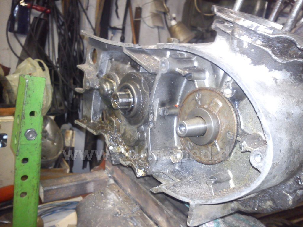

schade , hätte man(n) ja etwas Fachsimbeln können biggrin.gif . Habe heute mal den Motor auseinander genommen, um zu sehen was ich noch an Teilen brauche.
Kann man eigentlich auch noch die alten Kupplungslamellen verwenden ,wenn die noch gut sind ?
