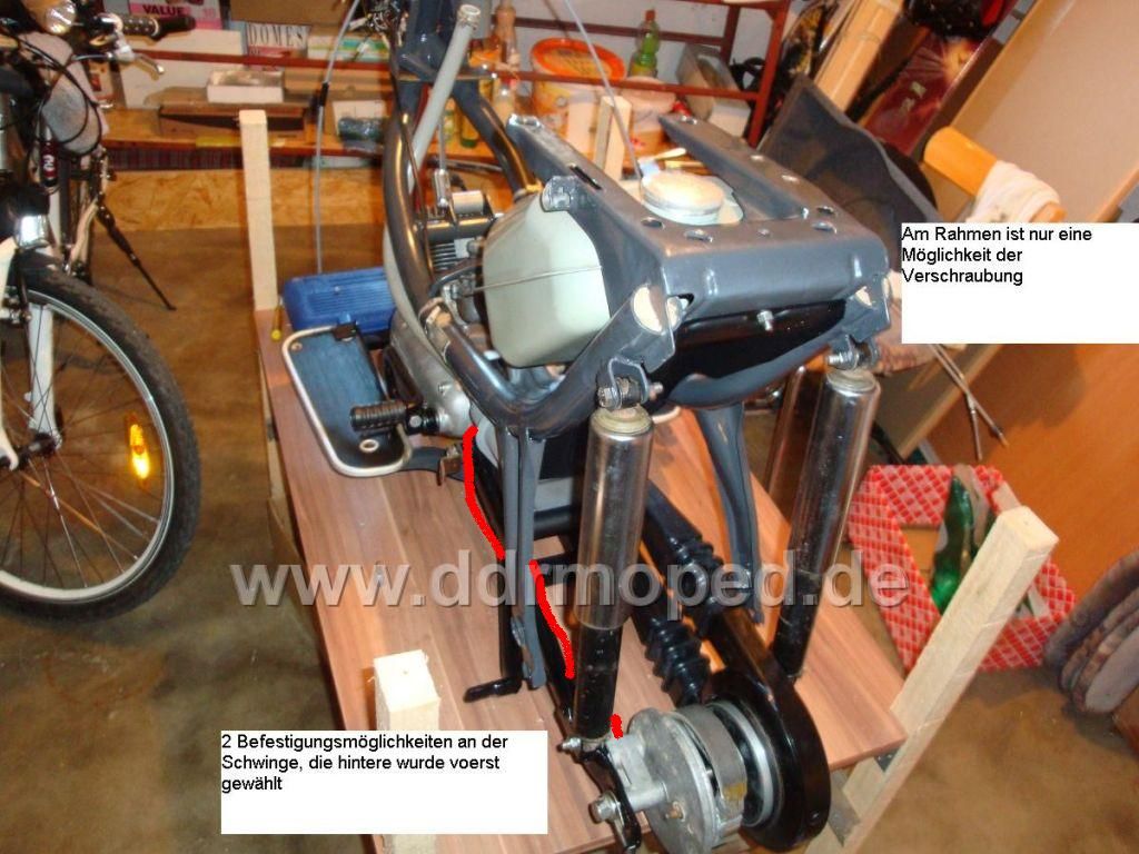

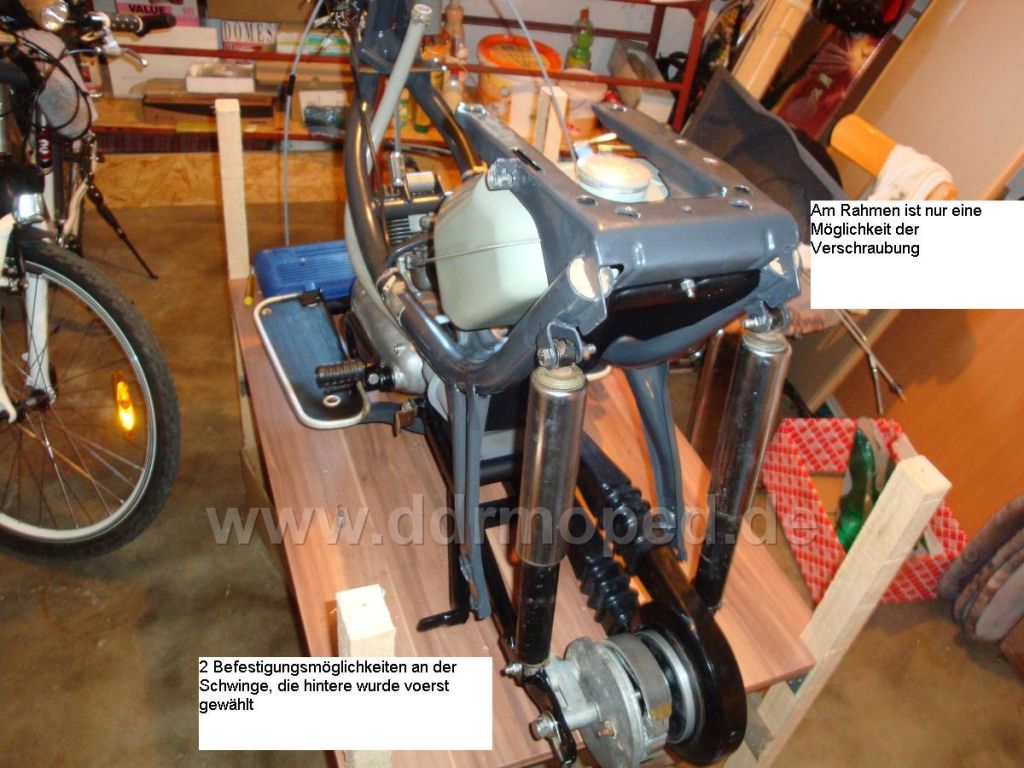

dann wirds wohl doch teurer. Ich hab mal ein Foto angehängt. So schauts derzeit aus. Bitte keine Lästereien, ich bin erst am Anfang. cool.gif
Die Optik der Stoßis ist für mich zweitrangig, im verbauten Zustand sieht man davon eh nicht mehr viel. Es soll funktionieren, nirgends schleifen und vor allem halten.

Deine Hydraulischen Dämpfer hinten, solltest du jedoch in die vordere Schwinenaufnahme verschrauben! Sieht zwar etwas komisch aus, ist aber bei der Schwalbe so. Der Hinterradbremsbowdenzug wird von hinten gesehen, an der Schwinge lang, dann vor dem Ansauggeräuschdämpfer und unter dem Anschluß des Gummis zum Vergaser zum Lüfterdeckel verlegt. Alles in schönen großen Radien!
Ich habe dein Bild mal verändert.

Also bei meiner /1 K sind die Dämpfer auch in der hinteren Aufnahme verschraubt und ich geh auch davon aus das es so ab Werk kam, denn an der vorderen Aufnahme sind keinerlei Spuren.

Bei mir schleift dann die Mutter vom Federbein unten am hinteren Ritzel, je nachdem wie die Kette inordnung ist, also Kettenspannung.

danke Gunther, danke für das Bild. Da kann ich mich schon mal an die fachgerechte Verlegung machen! biggrin.gif
Aktuell sind die S50 Dämpfer an der Hinterachse. War nur mal zu probieren. Mein Lacki hat leider die Karosserie-Teile noch nicht fertig ... cry.gif
