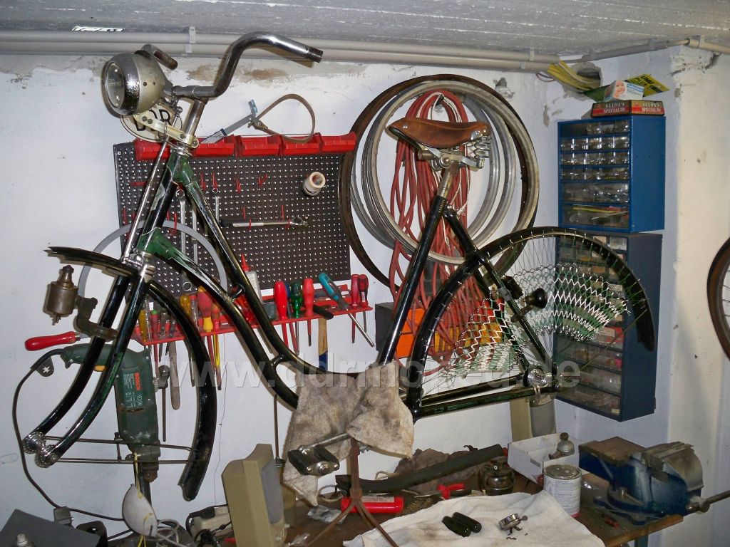

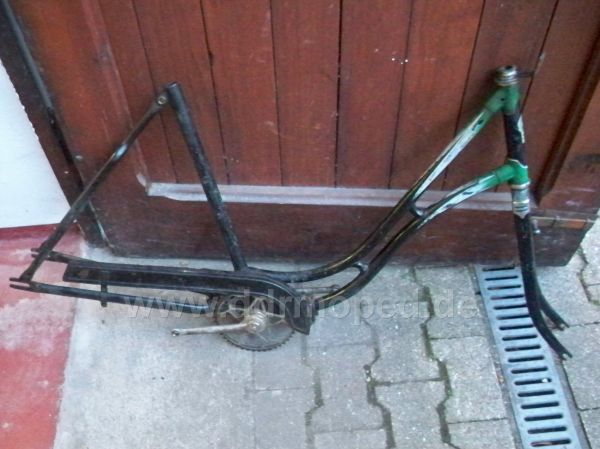

Hatte Mitte des Jahres diesen Rahmen bei Ebay für kleines Geld ersteigert. Ist ein BSW Waffenmeister Luxusrad ca. 1936. Durch tatkräftige Hilfe von einem Forumsmitglied aus dem altesrad.net Forum habe ich weitere Schlachtteile bekommen und es nun bis auf Kleinigkeiten fertig gestellt.
Folgende Arbeiten ausgeführt:
- Rahmen von schwarzer Überlackierung befriet und Teile der Linierung wieder freigelegt
- Roststellen mit Fertan behandelt und mit Lackstifft und 1000er Stahlwolle behandelt

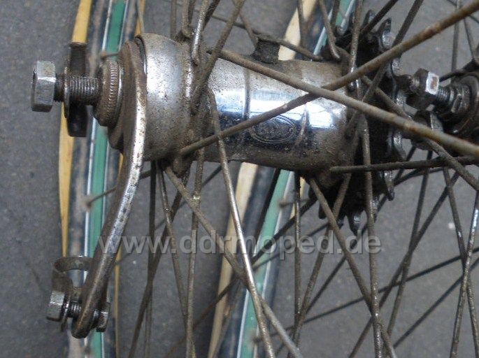

- Beide Naben (hinten Original BSW Nabe) zerlegt, poliert und gefettet
- Poliert mit Rot-Weiß Politur (Wundermittel)
- Bosch Lichtanlage verbaut, Marke Rücklicht unbekannt
- Rockschutznetzt in passender Farbe zur Lackierung
Noch offen:
- passende Pedalen (offen für Angebote)
- passender Sattel (offen für Tips)
- Stoffummantelte Kabel verlegen
- Schutzbelchreiter beschaffen ... vielleicht hat ja jemand doch eins, Suche bisher hoffnungslos
... erst einmal die Ausgangsbasis

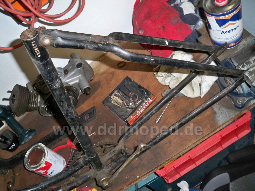

Schlachtteile ...

passende Räder mit BSW Nabe

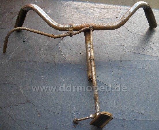

Lenker mit passender Bremse

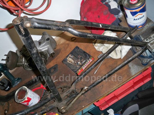

Rahmen bildete eine akzeptable Basis, aber eigentlich war nur der Strahlenkopf nicht übermalt ... ich liebe Acetondampf _clap_1.gif

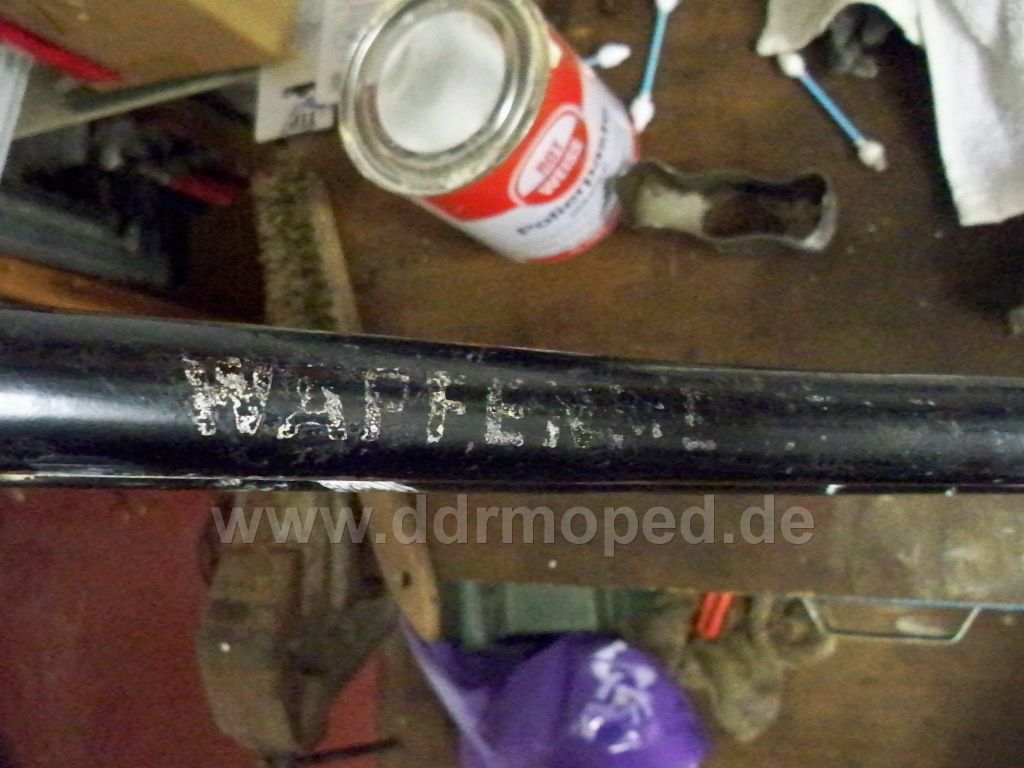

Erster Erfolg war das Freilegen von Teilen des Waffenmeister Schriftzuges

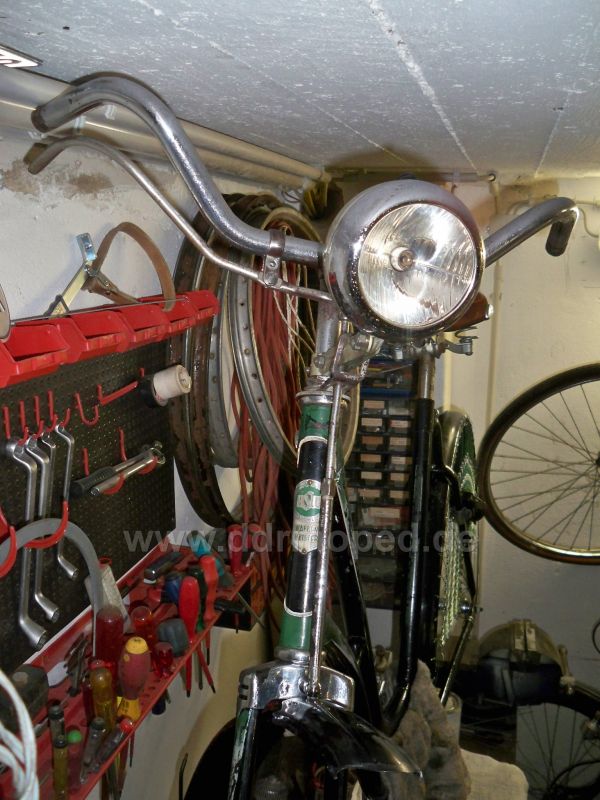

schöne Ansicht von vorne ...
Duonovize
Geschrieben am: 03.01.2012, 22:51
Beiträge: 284
Mitgliedsnummer.: 3742
Mitglied seit: 16.08.2010

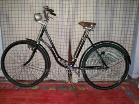

und fertig ... ok bis auf die Kleinigkeiten
Komme im Augenblick nicht besser ran, stehen andere Objekte im Weg

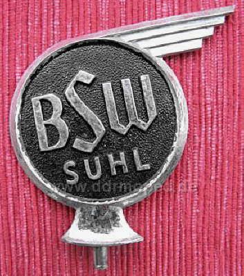

Jetzt fehlt im Wesentlichen noch dies ... vielleicht kann ja jemand helfen
... und jetzt mal los mit der Kritik
Geschrieben am: 04.01.2012, 17:30
Ich helfe dir denn ich hab ein Rad mit dem Emblem angeboten bekommen. Ist auch ein waffenmeister, aber es hat zwei Löcher auf dem blech denn da war das gleiche wie in meinem avatar drann. Nur mit bsw Buchstaben. Wenn ich das Rad hole kannst du es haben. Es dauert aber.

das Rad ist wirklich sehr schön geworden _clap_1.gif , auch ein Damenrad, mir kommt vor zu solchen kommt man am Leichtesten.

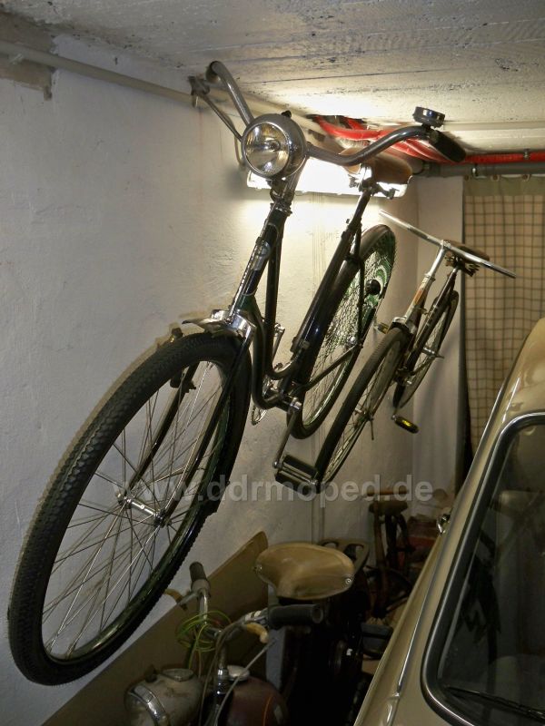

PS: das 1927er Simson sit auch bald fertig ... dann habe ich zwei sehr shöne Stücke in der Sammlung.

... jetzt noch einmal eine bessere Aufahme vom fast fertigen Rad ...
