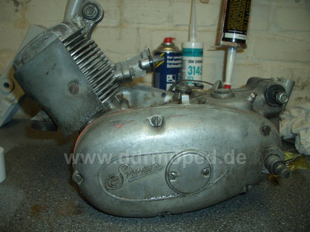

> Motortyp, welcher Motor ist das?
westi
Geschrieben am: 02.01.2012, 17:28
Beiträge: 119
Mitgliedsnummer.: 1386
Mitglied seit: 17.07.2008
von euch kann mir sicher jemand sagen,was das für ein Motor ist, bzw. wo der ran gehört....habe das Ding geschenkt bekommen und wollte ihn nun wieder aktivieren.Der Vorbesitzer hatte wohl mal ne K51/1K,war sich aber nicht mehr sicher,ob der Motor davon war...
Danke und Gruß!
westi

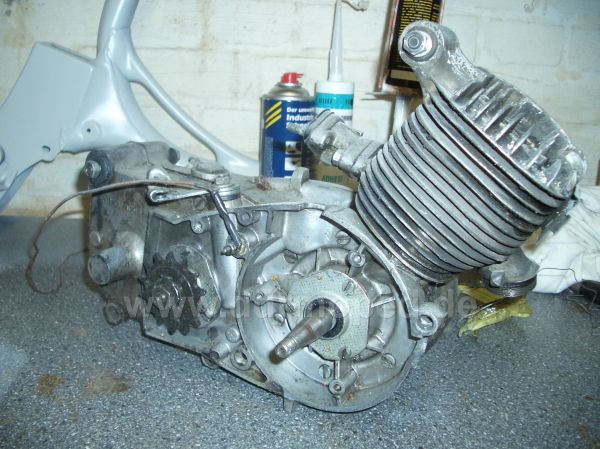

Bild 2

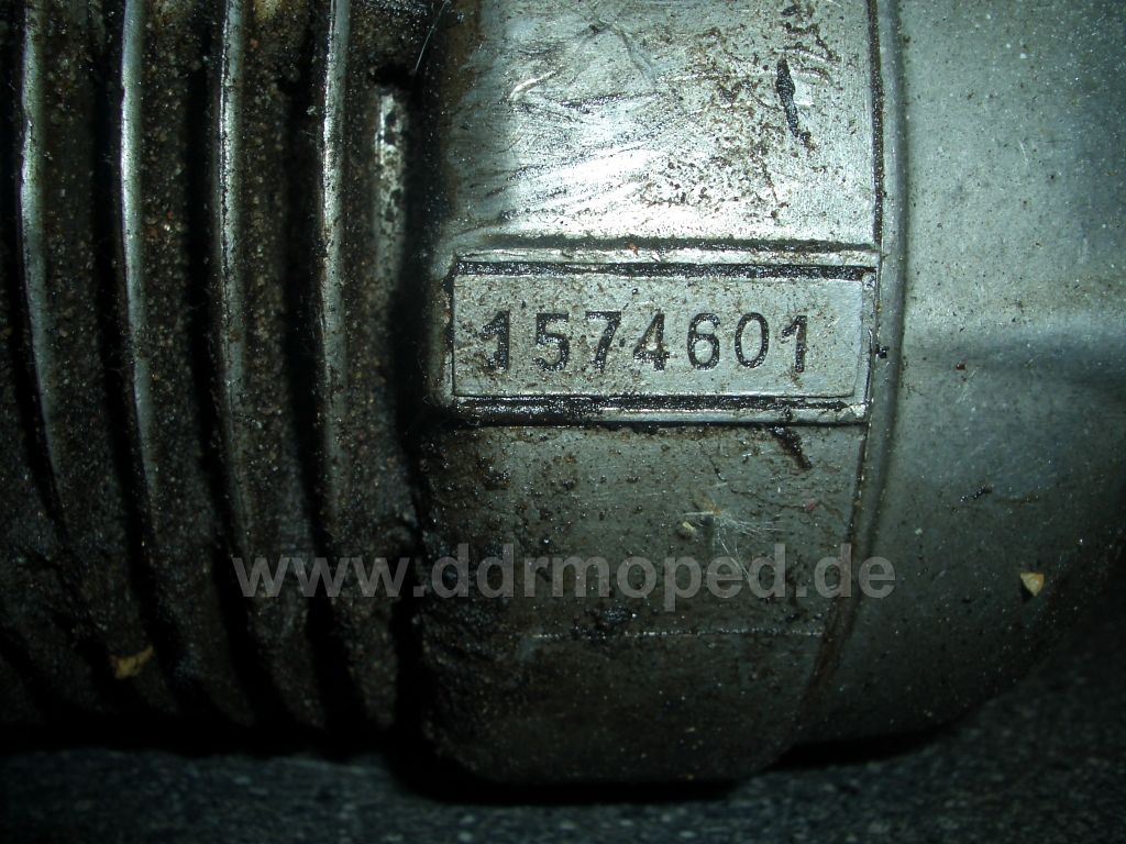

Bild 3
schwalbe rider
Geschrieben am: 02.01.2012, 19:16
Beiträge: 3347
Mitgliedsnummer.: 1859
Mitglied seit: 01.02.2009
Was gibt es dagegen einzuwenden??
Der passt auch in die S50, Star,... man braucht halt nur die passenden Seitendeckel.
An und für sich passt der Motor "überall".
Beim S50 gab es aber keine Leerlaufkontrolle...

lambiman
Geschrieben am: 03.01.2012, 00:02
Beiträge: 3304
Mitgliedsnummer.: 567
Mitglied seit: 18.04.2007
QUOTE (schwalbe rider @ 02.01.2012, 19:16)
Überarbeite dein geschreibsel bitte nochmal das ist ja belastend.
Der Motor könnte wirklich von eine KR51/1 stammen ob K(omfort) oder nicht ist egal.
Am S50 passt der aber definitv nicht da waren die Gehäuse anders, es handelt sich hier um die Variante mit der hinteren Gummibuchsenaufhängung beim S50 war sie starr.
Am Sr4-2/1(Star) würde er allerdings Problemlos funktionieren.

Auxburger
Geschrieben am: 03.01.2012, 11:15
Beiträge: 1693
Mitgliedsnummer.: 1960
Mitglied seit: 03.03.2009
Das ist ein M53/1KF (Dreigang, Gebläsekühlung, Fußschaltung), und zwar ein eher älteres Modell, Baujahr zwischen 1968 und 1975 - erkennbar an der Gummiaufhängung hinten, an der alten Befestigungsmethode für die Grundplatte, und an der fehlenden Justierhilfe für die Grundplattenposition.
Der ist in der Schwalbe KR51/1 daheim, ebenso im Star 4-2/1. Ins S50 passt er nicht. Dafür bräuchte man einen Motor ab 1975, mit der geänderten Aufhängung hinten (hart, kein Gummi, oben und unten je ein Auge).
