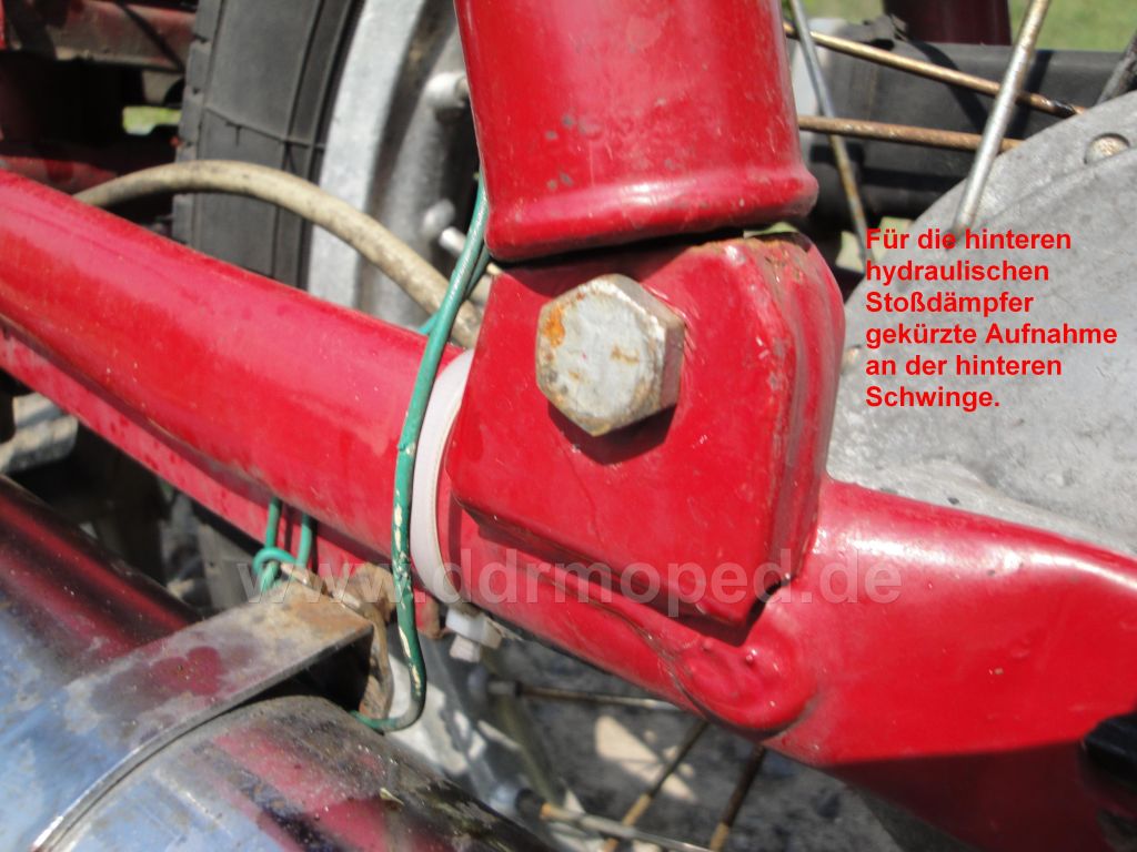

Die Außenmaße der Schwingen sind zwar gleich, aber neben den Fußrastenaufnahmen sind auch die Stoßdämpferaufnahmen anders.
Der Star hat höhere Aufnahmeböckchen, die für die hydraulischen Stoßdämpfer vom Sperber und Habicht zu hoch sind.
Die Aufnahmeböckchen kann man aber kürzen und neue Löcher bohren.
Ich hab das auch gemacht. Das sieht dann so aus, wenn es fertig ist.

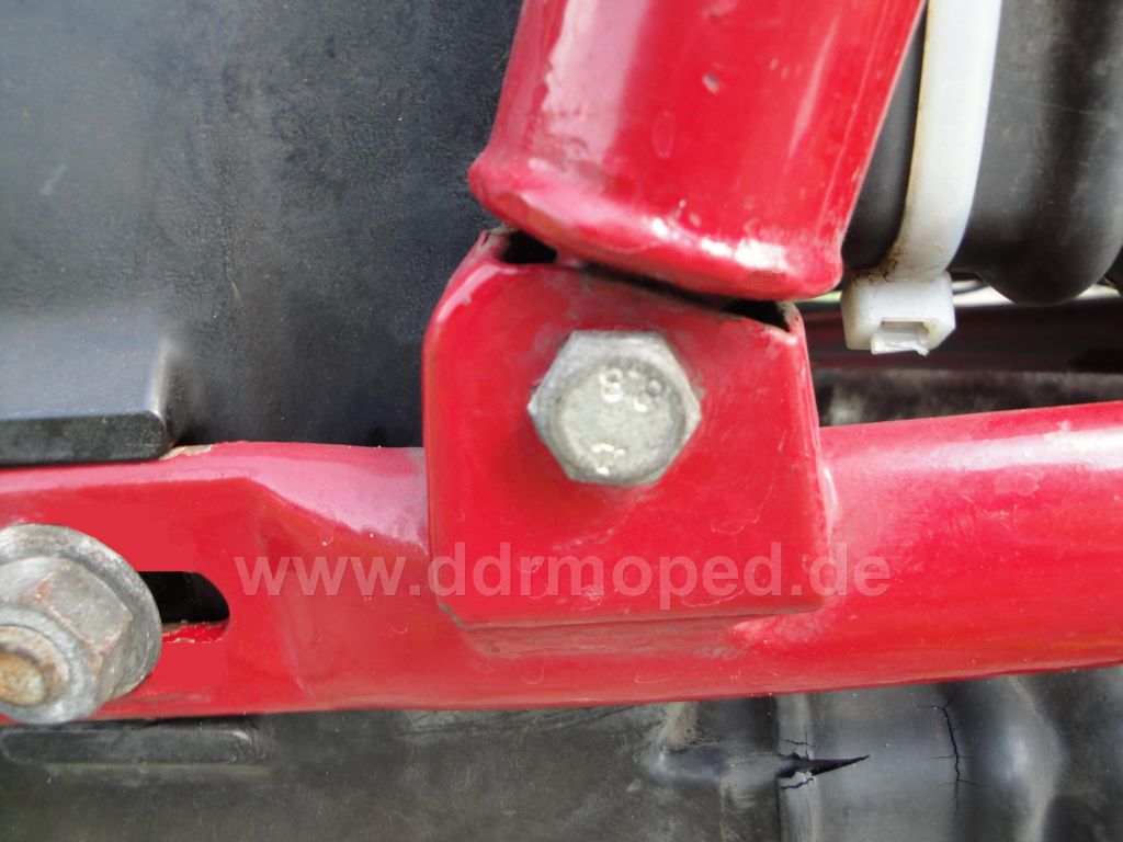

Geschrieben am: 21.12.2011, 18:22
Beiträge: 4215
andere Seite
