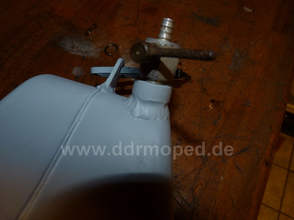

> Ist das ein MAW Benzinhahn???

Dann ist es aber wirklich gut gemacht....

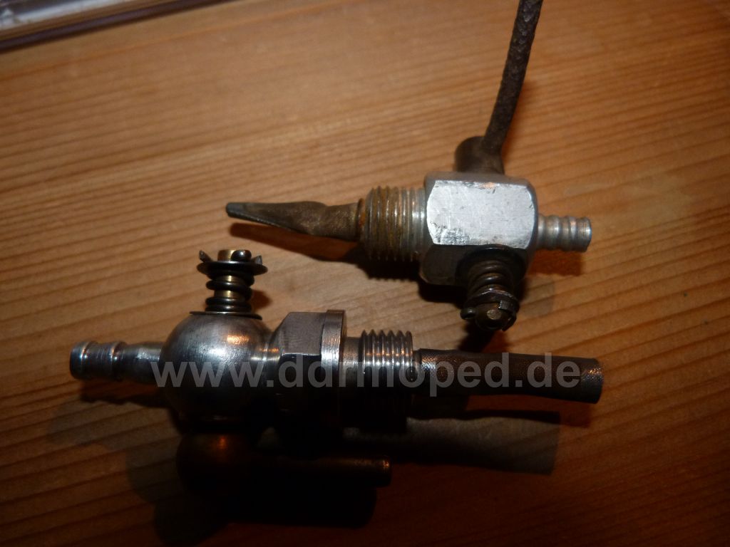

OK....
alles schön und gut...
Dann erkläre mir bitte auch mal, warum sollte man das machen...
Hier zum vergleich der Original Kugelkopfhahn...
Haben beide genau das gleiche gewinde...
Jetzt verstehe ich gar nichts mehr...
Nur zur Info...
Der Tank kommt von einem Rad wo ein 2000er Motor dran war...
Also recht früher 54er...
Matze
Geschrieben am: 27.11.2011, 22:14
Das Problem bei den Tanks war das das Schutzblech dem Hahn immer im Weg war, zum. bei Simsonrädern muss man den Tank seitlich verdrehen sonst passt es nicht.
Vieleicht hat sich jemand was gebastelt, die Schweißnaht habe ich so noch an keinem MAW Tank gesehen.

Bei meinem MAW Tank den ich hier noch liegen habe ist auch eine Schweißnaht zu sehen und die ist definitiv Original.

Aber MAW und Tümmler haben normalerweise verschiedene Gewinde, darum dreht es sich bei mir....
Habe selbst ein Tümmlerhahn und einen Pfeiffer MAW Nachbauhahn, die Gewinde unterscheiden sich in der Steigung!
