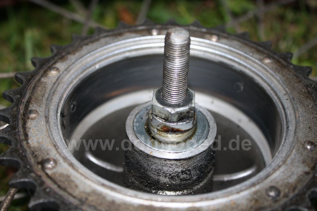

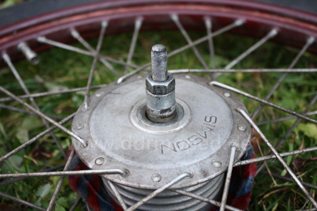

In diesen Thread geht es um meinen 62 er. Wie im Ausfahrten Thread bereits beschrieben ist mit die Kette gerissen. Als ich das Rad ausbaute stellte ich fest das die Achse viel Spiel hat und wahrscheinlich auch verbogen ist. Jetzt wollte ich mal die Radnabe zerlegen scheitere jedoch an die Muttern irgendwie geht alles schwer und es bewegt sich nicht.
Kann mir jemand sagen wie das zerlegen funktioniert ich ja nichts kaputt mach. Anbei 2 Bilder

andere Seite
Vielen Dank

Geschrieben am: 25.11.2011, 16:59
Patrick,
das ist ganz einfach. Die Muttern sind gekontert. Du brauchst zum Lösen einen flachen 17er Schlüssel zum Gegenhalten der Konen und einen Ringschlüssel.

Danke
Nochmal probieren ich dachte es mir schon aber es tat sich nichts.

Mitglied seit: 05.07.2010
Lehmann danke nochmal hat super geklapt habe mir einen Schlüssel zurecht gefeilt. Glecih die nächste Frage wie kann man den Verschleiß ermitteln. Die Achse ließ sich ca. 1mm nach oben und nach unten bewegen und ausserdem 4-5mm Achsial. Die Achse an sich ist leider krumm. Werde wohl um eine neue nicht rumkommen.

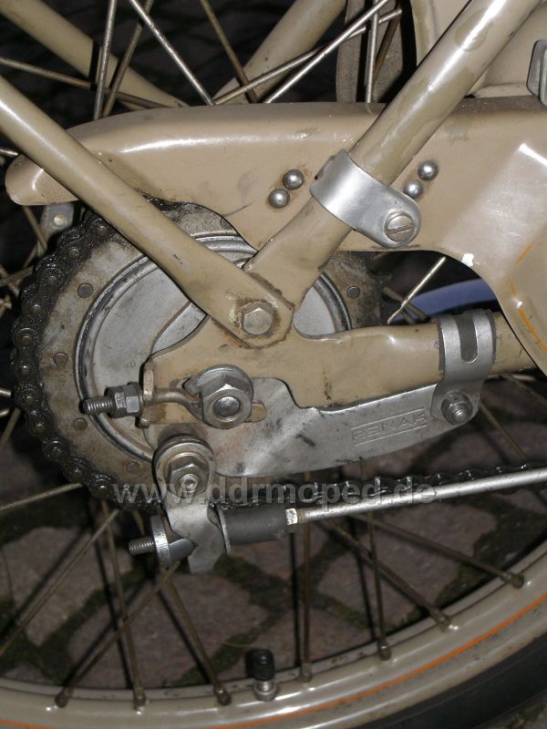

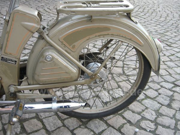

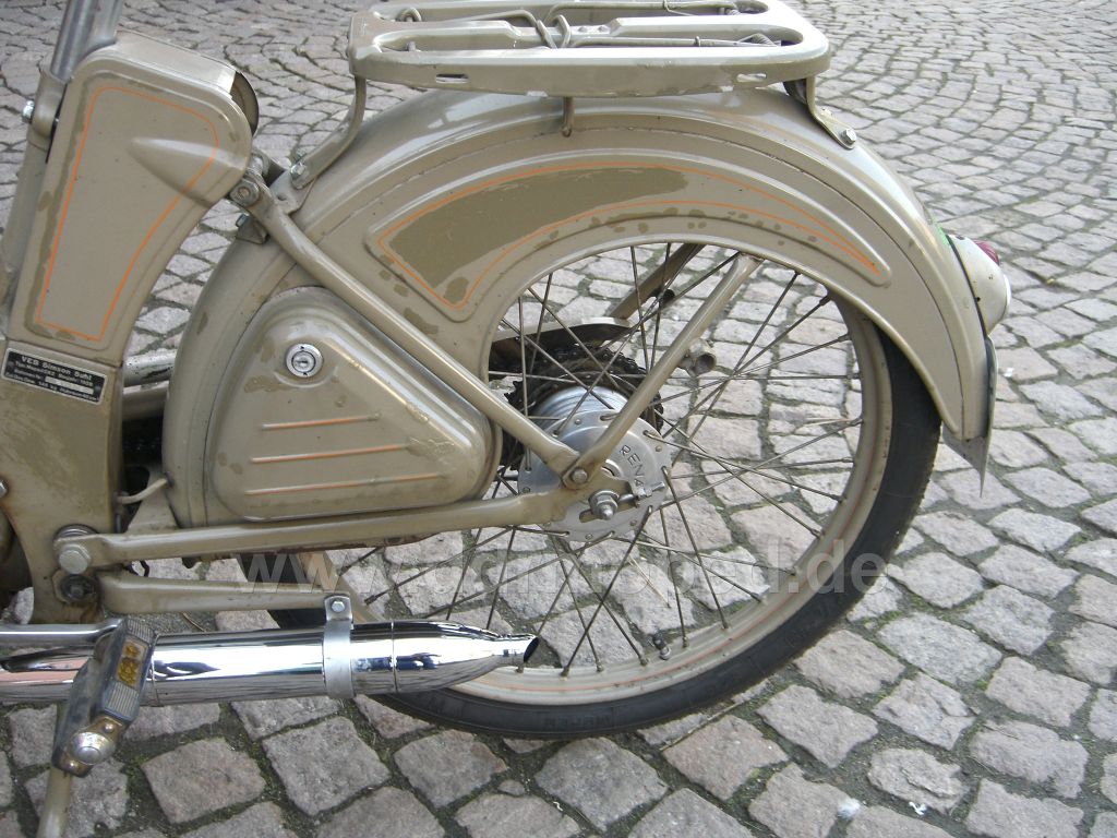

Ich brächte bitte eine Detail aufnahme wie das Hinterrad eingebaut wird. Irgendwas passt bei mir nicht zwischen den Schwingen.
Danke schonmal
Patrick
essifreak
Geschrieben am: 22.12.2011, 17:25
Beiträge: 5090
Mitgliedsnummer.: 2391
Mitglied seit: 25.06.2009
hier siehst du es ein bisschen...

essifreak

Pat005
Geschrieben am: 22.12.2011, 17:44
Beiträge: 390
Mitgliedsnummer.: 3594
Hallo Crispin
Danke schonmal.
Wenn du noch ein Bild hättest zwichen der Bremsankerplatte und der Schwinge, wäre ich dir sehr dankbar.
Kommt da noch eine Mutter rein?
Patrick
essifreak
Geschrieben am: 22.12.2011, 17:46
Beiträge: 5090
ne du, ich glaube da kommt nur ne Scheibe dazwischen...
