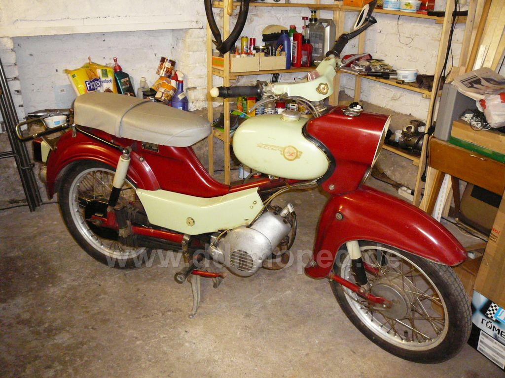

So, genug der Vorrede und zum eigentlichen Thema: Mir ist ein schöner Vogel zugeflogen! Es handelt sich um einen Star, Baujahr 1972. Er verfügt über die Sonderausstattung mit Sektkorken-Blinkern, Star®rahmen-Stoßdämpfern und der seltenen Auspuff-Ausführung „schwarze Esse“.
Ich bin nun am überlegen, ob ich ihn total neu mache oder nur technisch auf Trab bringe und den Star dann als Patina-Modell fahre. Eigentlich sieht er ja auch so sehr schön aus, oder?

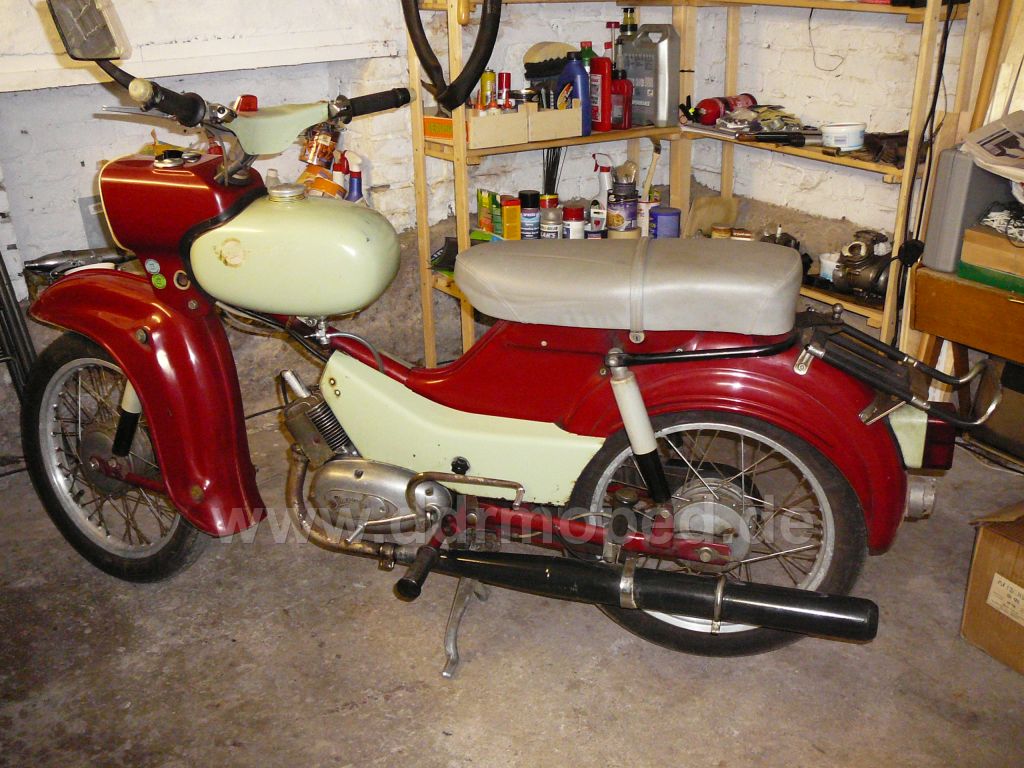

... und hier nochmal von der anderen Seite:

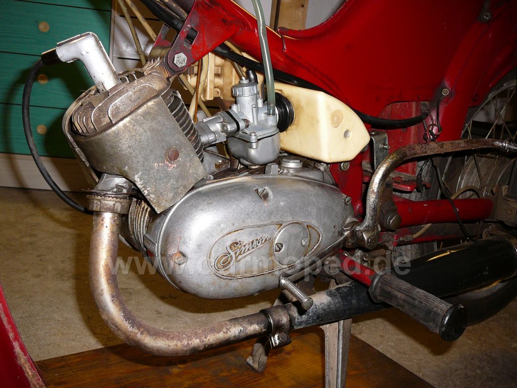

... ein Blick hinter die Kulissen zeigt, daß er zwar dreckig ist, jedoch technisch gesund zu sein scheint ... auch das Batteriefach ist nicht angefressen:

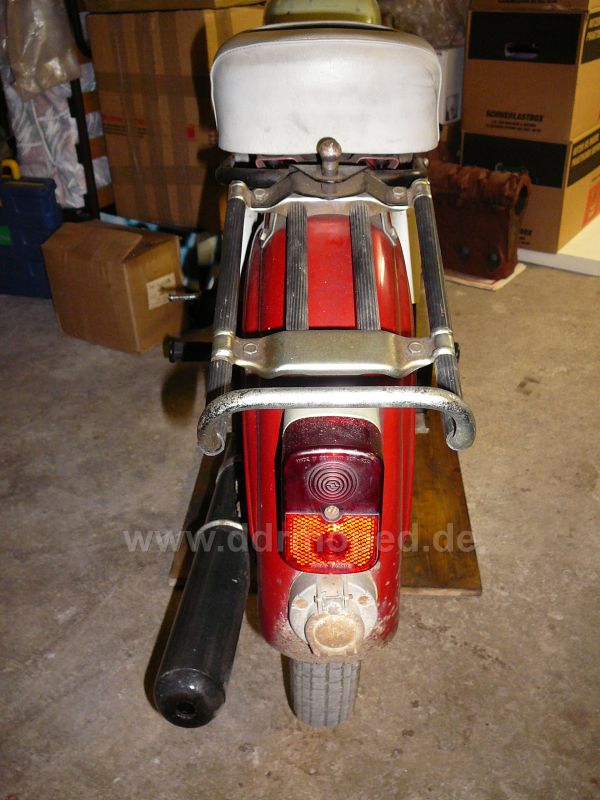

... und hier nochmal eine Rückansicht mit Hängerkupplung:

Was denkt Ihr? Neu oder Patina? Was müßte verändert werden? Ich bin für konstruktive Vorschläge offen.

Ist gut erhalten ! Beinahe besser, als meiner damals . Aus dem ist inzwischen eine "Glitzerkiste" geworden . biggrin.gif

Hallo Tom,
da du ja selbst schon erkannt hast, dass der Star noch in einem echt guten und aus meiner Sicht auch erhaltungswürdigen Zustand ist, lass ihn im Orginalzustand und mach keinen Neu- sondern einen Patinaaufbau. Bedenke auch, gute Originalfahrzeuge werden immer weniger. Und gerade Originalfahrzeuge haben doch das besondere Flair. Eine überrestaurierte Glitzerkiste kann doch jeder fahren. rolleyes.gif Außerdem kostet ein Patinaufbau nur einen Bruchteil von einer Vollrestauration.
Ich mach das immer so. Ich zerplücke die Fahrzeuge immer erst mal in alle Einzelteile um diese dann nach und nach vom Dreck zu befreien, zu säubern und die Blechteile etwas aufzupolieren. Dabei siehst du auch gleich, welche Verschleißteile du erneuern musst.
Nachdem du alle Teile gereinigt hast, dann baust du den Star wieder zusammen und hast mit den erneuerten Verschleißteilen einen top erhaltenen und technisch einwandfreien Star in deiner Sammlung. biggrin.gif thumbsup.gif
Verändern würde ich eigentlich nichts, außer den Auspuff gegen einen gut erhalten Auspuff mit Spitztüte tauschen, originale Blinker verbauen und einen originalen Spiegel mit kleinem rechtekigem Spiegeloberteil.
Außerdem den Nachbaubenzinhahn gegen einen originalen tauschen( dann lässt sich auch der Benzinschlauch ordentlich verlegen so wie es normal gehört) und neue längsgeriffelte Kickstarter- und Schalthebelgummis in schwarz verbauen.
Deine Felgen scheinen auch noch ganz gut zu sein und lassen sich sicher durch säubern und bearbeiten der Speichen mit Stahlwolle wieder etwas aufhübschen. Falls die Speichen doch schlechter sind als ich denke, dann würde ich die neu einspeichen.
Den Motor sollte er noch problemlos laufen und keine verbogene Kickerwelle oder sonstigen Ölverlust haben, dann würde ich den nur sauber machen und erst mal nicht regenerieren außer du willst es trotzdem machen oder machen lassen.

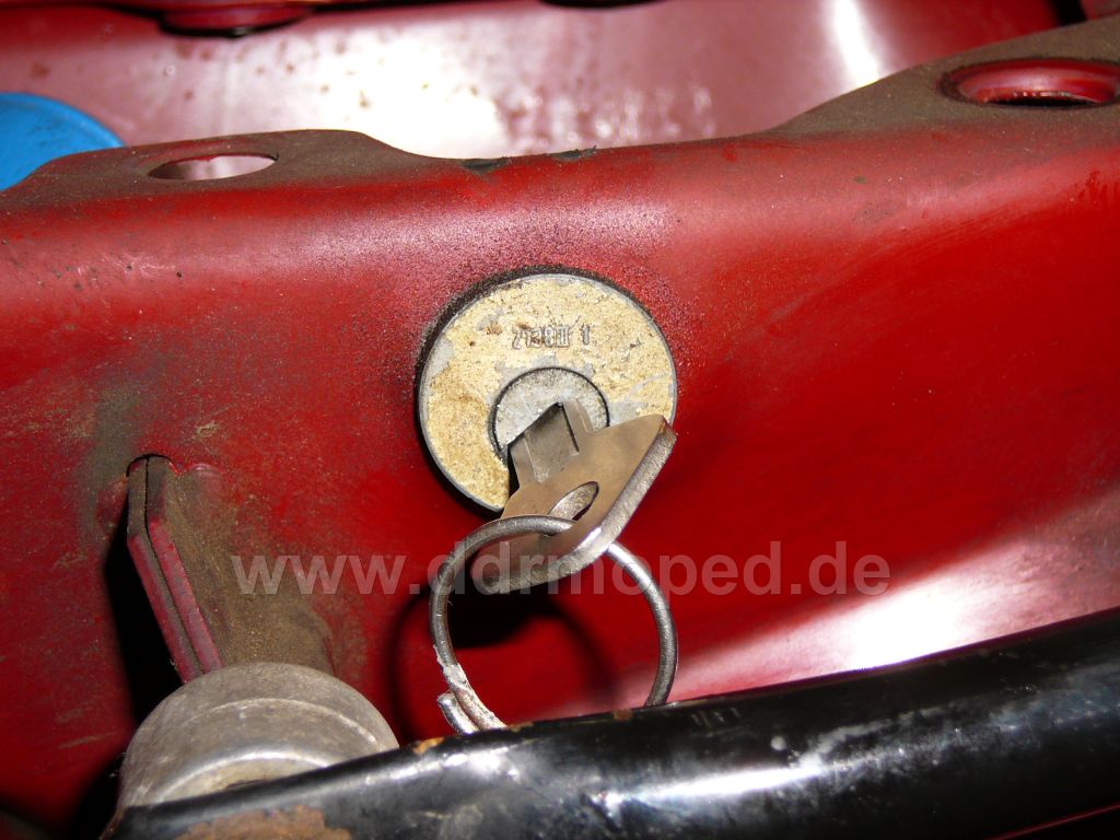

So, und heute hat sich auch der Sitzbank-Schlüssel angefunden ... was bin ich froh ... die Schlösser scheinen ja echten Seltenheitswert zu besitzen und ich hätte ungern irgendetwas an dem Moped kaputt gemacht ...

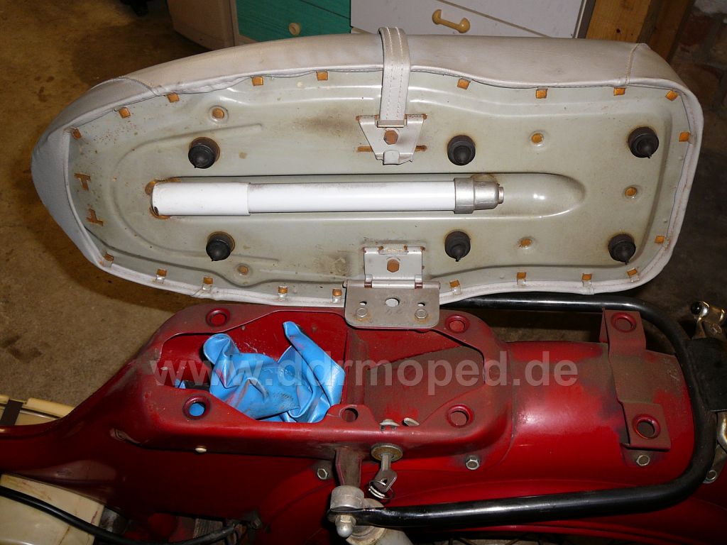

... und so sah es darunter aus: Sitzbankblech rostfrei und sogar mit Luftpumpe ...
