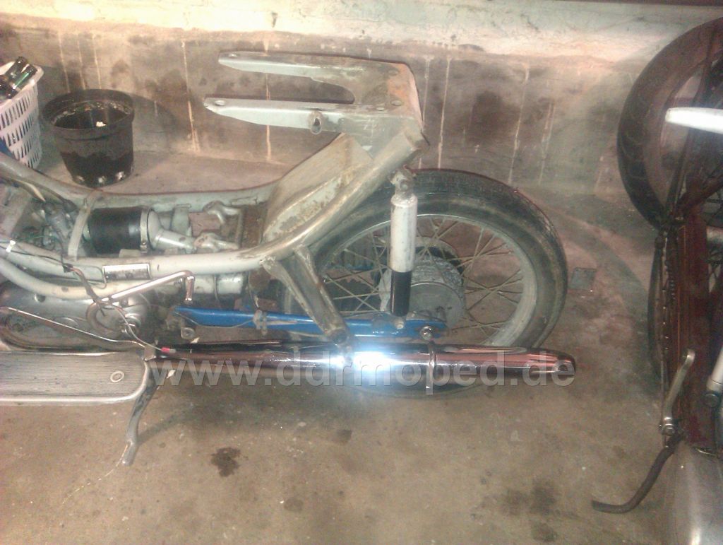

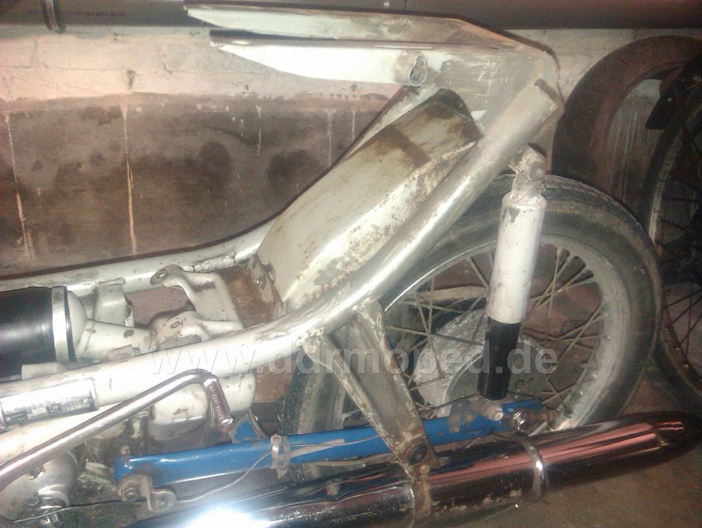

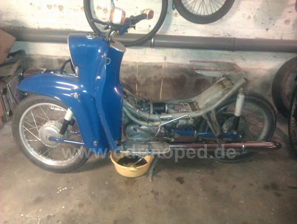

Nun hab ich erstmal den Panzer ab und runtergeschaut.
Von untern her ist sie in gutem Zustand, bis auf etwas Rost, wurde aber Stellenweise mal mit Rostschutz behandelt, da hat sich jemand schon etwas Arbeit gemacht.
Dann wollte ich das Motoröl ablassen, und hab ne Schüssel runtergestellt, Schraube ab, aber kein Öl drin (das in der Schüssel war schon drin).
Kupplungsdeckel ab und innen wie neu, auch die Dichtungen scheinen neu zu sein, also wieder zusammen und neues Öl rein.
Geschrieben am: 10.12.2011, 11:38
Auspuff hab ich dann auch poliert und auf die Schokoladenseite gedreht, der Rest von ihm ist leider unten verrostet und blättert, da ist nichts mehr mit Glanz, aber solang er nicht durch ist, ists eben Patina biggrin.gif

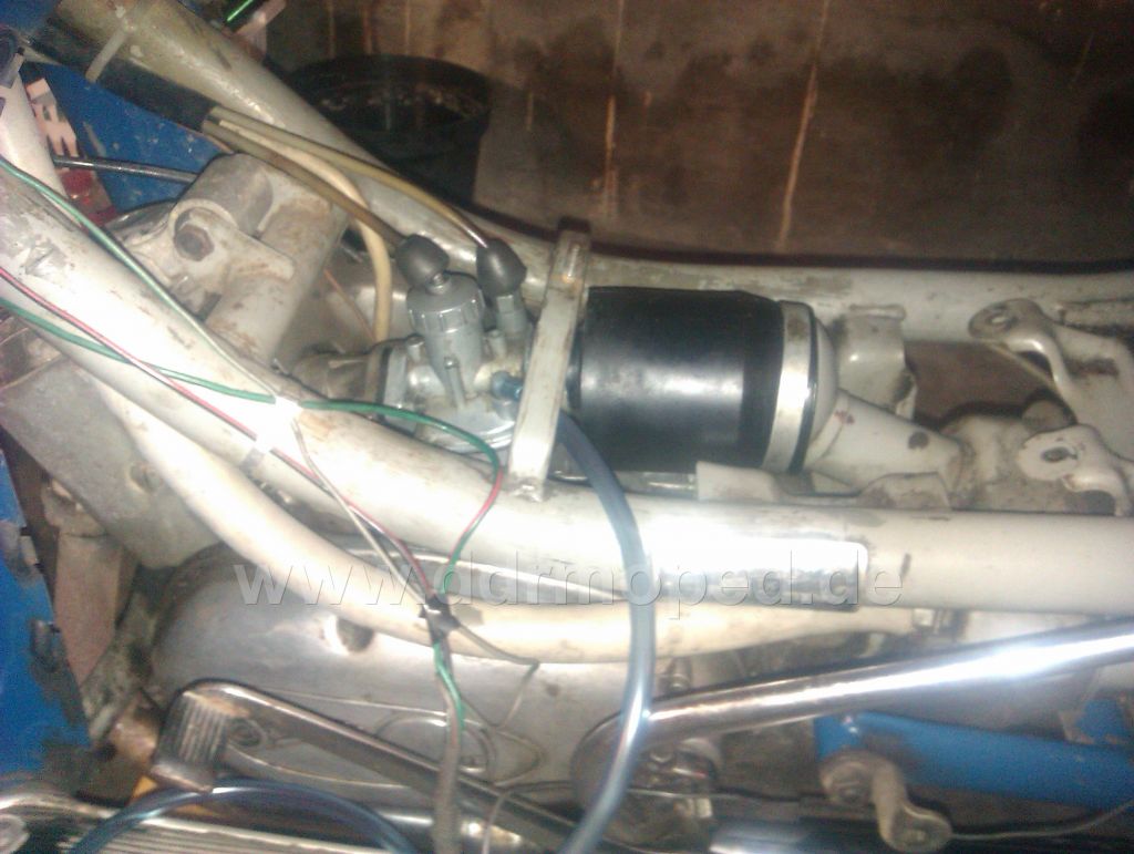

Dann hab ich den Vergaser abgeschraubt und den ANsaugdämpfer von innen betrachtet, Lack wie neu, alles trocken, weder Dreck noch Rost.
Auch der Gummi ist nicht spröde, alles top.
Als ich den Vergaser ab hatte dachte ich ich seh nicht richtig, innen wie poliert, alles glänzt, selbst die Messingdüsen und der Schwimmer nicht angelkaufen sondern im neuen glanz wie ein frisch geprägtes Geldstück _uhm.gif wird jemand mal neu gemacht haben aber nie gefahren worden sein.
Hab nur das vorher Bild.

Hier noch ein Bild von vorher, man sieht da hat jemand mal angefangen es aufzuarbeiten oder zum. es zu erhalten.
Geschrieben am: 10.12.2011, 17:18

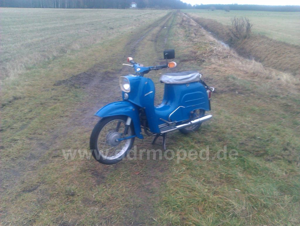

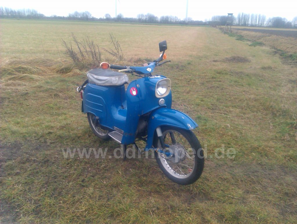

Ich freu mich grad wie S** biggrin.gif biggrin.gif _clap_1.gif _clap_1.gif _clap_1.gif , ich habs geschafft nach 20 Jahren Standzeit läuft sie wieder.
ANfangs wollte sie nicht weil der Zylinder noch voller Öl zum Konservieren war, bis das aus dem KW Gehäuse raus ist wirds wol noch dauern, aber ist nicht schlimm. Vergaser war neu, mittlerweile hab ich auch alle Dichtungen erneuert. Motoröl ist auch neu.
Im Moment ist noch ein Rest vom zu fetten Gemisch von vorher im Vergaser, weswegen sie noch stark qualmt, aber das wird sich bald abstellen, immerhin kann man nun auch das Standgas einstellen.
Video

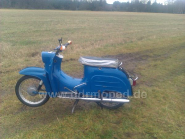

Geschrieben am: 14.12.2011, 12:55
Dann wurde über den Acker gebraten laugh.gif , grad wo der Weg so schön weich ist, läuft super und mittlerweile qualmt sie auch nicht mehr.
Geschrieben am: 14.12.2011, 13:02
Nun lohnt es sich auch, was aus ihr zu machen.
Der Frühling kann kommen.
Geschrieben am: 14.12.2011, 14:46
Nun wird auch der Rest noch rankommen.
cool.gif stöhrt euch nicht an der "Pommesgabel", das musste sein.
Ich bin zufrieden das ich nun eine gute Ausgangsbasis habe und nicht viel zu tun ist.
Geschrieben am: 14.12.2011, 15:51
SO bin nochmal gefahren, braucht noch ein bisschen die Gute, aber ich bin froh das sie läuft _clap_1.gif _clap_1.gif _clap_1.gif
erste Runde
