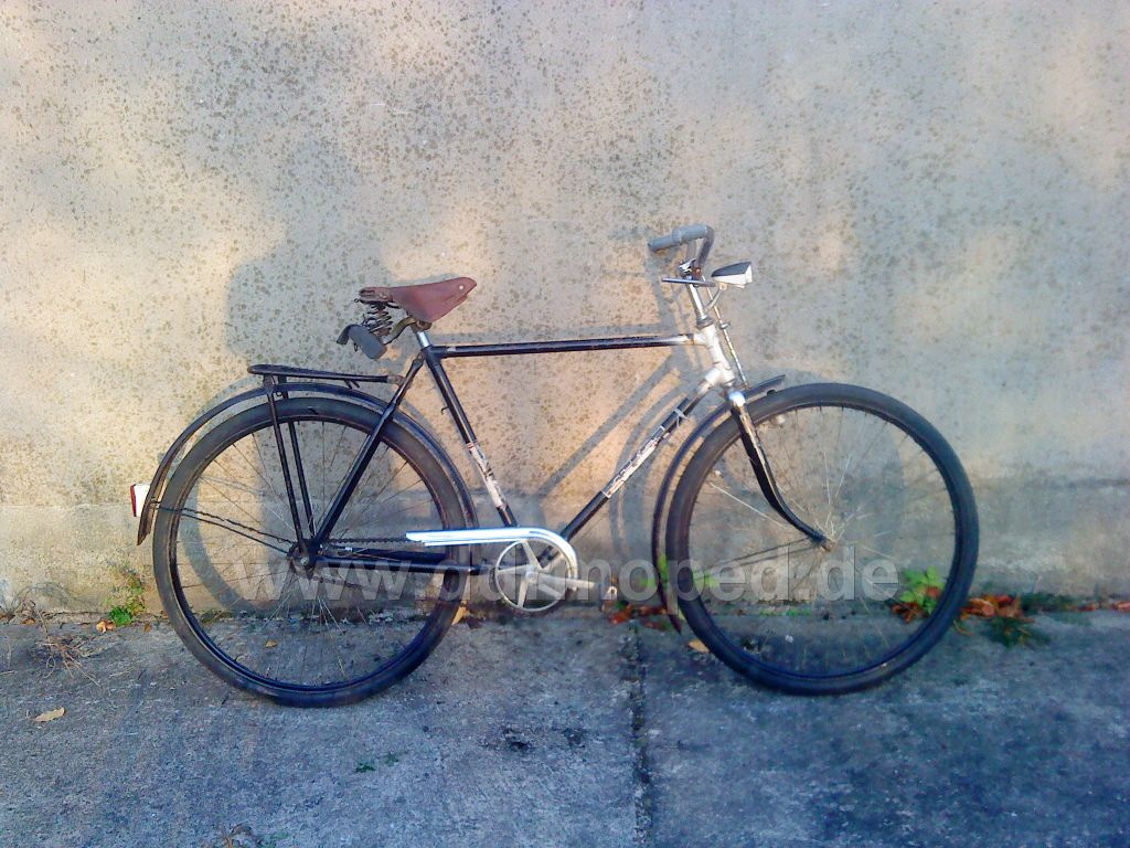

Ich möchte euch mal mein 28er Mifa Herrenrad vorstellen.
Hab es gestern aufm Schrott gefunden und es sofort mitgenommen.
Es war komplett mit Absperrpand umwickelt und hinten am Gepäckträger war ein "Warnung vor dem Hund " schild angebracht. Desweiteren fehlte das Tretlager samt Kurbeln.
Mich würde interressieren welches Baujahr es ist und was nicht Orginal ist?
Nicht Orginal sind erstmal Lampe vo.,Kurbel,Pedale,und Dynamo.
Aber was Noch?

Das Baujahr dürfte zwischen 1966 und 1971 liegen. Es ist ein Mifa-Tourenrad, Modell 101 (siehe hier). Schau mal nach der Rahmennummer, dann kann man das Baujahr recht gut eingrenzen. Die Nummer steht auf der Sattelmuffe (also dort, wo die Sattelstange/der Sattel in den Rahmen hineingeschoben wird).

Wie sieht denn die orginal Vorderlampe aus???

Kommt nun wirklich aufs Bj drauf an. In dem Zeitraum gab es dafür gut 3 verschiedene. Rüli und Kettenschutz sind noch falsch.

Achso naja ich wär mal die Rahmennummer durchreichen.
Hab erstmal ne DDR Chromlampe montiert
