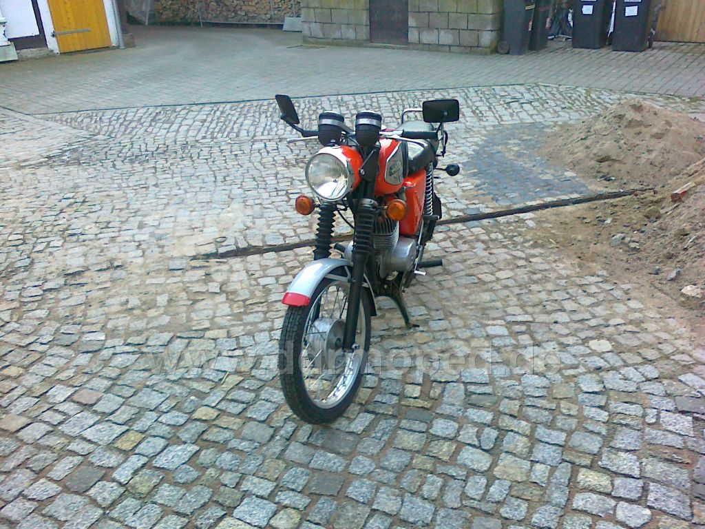

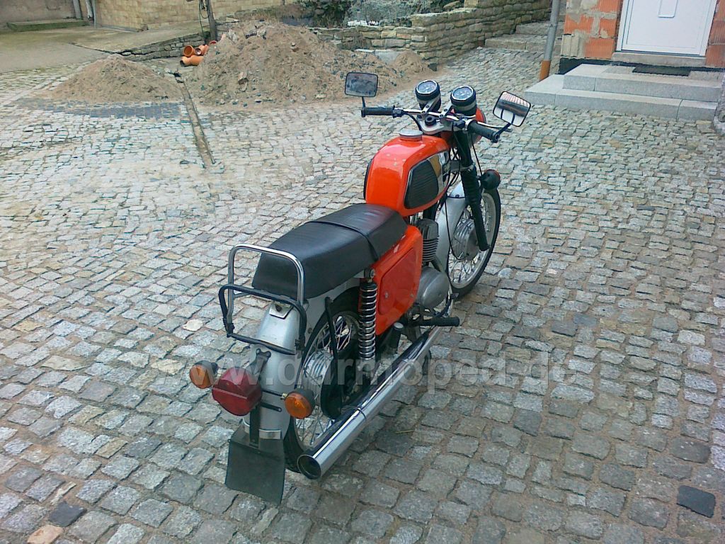

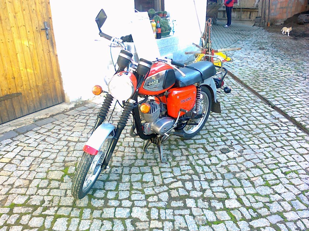

Hallo, ich wollte euch mal meinen Neuzugang vorstellen. Eine MZ TS 125 Baujahr 85. Die Gute ist ein Ungarischer Export der wieder zurück nach Deutschland gefunden hat!
Paar Sachen zur TS:
-Original Rahmen mit passendem Motor!
-ungarische Papiere
-Originallack (sieht auf Fotos besser aus, als er ist)
-Untere Pleuellager kaputt
-12V Bordnetz (Irgendein 12V Auto-Lima-Regler verbaut)
-Chrom im Originalzustand und wie geleckt!
-Bis auf den Tank von innen und dem Batteriehalter kein Rost!
-Drehzahlmesser außer Betrieb gesetzt
-Statt Leerlauf- hat die TS eine Fernlichtkontrolle (Exportmerkmal)
-Lenker verbogen
Und nun ein paar Bilder!

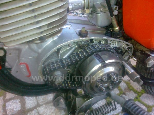

So, Donnerstag gehts zur Dekra! Vollabnahme und dann ab auf die Straße.
Gemachte notwendige arbeiten:
-Lenker getauscht
-Elektrik entbastelt
-12Volt Universalregler eingebaut
-neue Reifen
-Rücklichtschalter repariert (nicht der originale, sondern ein Zugschalter am -Bremspedal)
-neuen Motor eingebaut mit neuem Zylinder und Megu Kolben (150er ES Motor mit schmaler Motorhalterung, breiter Simplexkette, Bronzebuchse, 125er TS Zylinder)
-Tank entrostet
-Vergaser repariert

Die Gute hat nun TÜV und ist auf deutschen Straßen unterwegs. Auf dem Papier mängelfrei wink.gif
Der Dekramann hat bemängelt das der Handbremshebel sich zuweit ranziehen lässt und das der Hinterreifen 5kg unter der zulässigen Traglast liegt.
