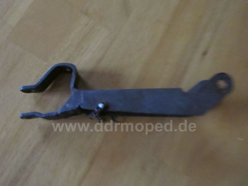

Das ist die eine die ich hab
bei der ist mir soweit alles klar,wird mit der Halterung vom Sattel befestigt und als Gegenstück der Schieber vom verzinkten Anhänger...

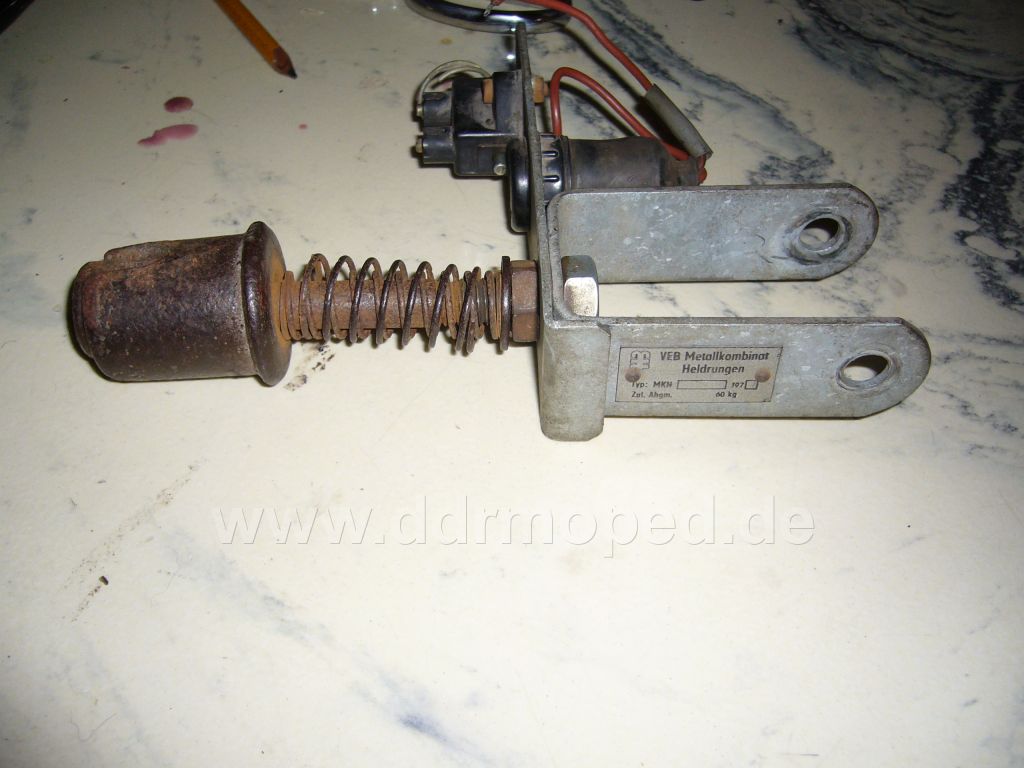

Sachswolf
Geschrieben am: 19.09.2011, 09:56
Hallo, die erste Kupplung ist nur für Fahrräder zugelassen und hat nicht an ein Moped zu gehören. Zu dem passt die nur an die Verschraubung am Rahmen von der Sattelrohraufnahme wink.gif
Deine 2. Kupplung ist eine vom Rolka und im Link steht mal wieder nur die halbe Sache..es fehlt die komplette Anleitung, wie man die Kupplung anschließt, ist aber ein witz, das anzuschließen wink.gif thumbsup.gif
Was du brauchst, ist diese Kupplung hier:

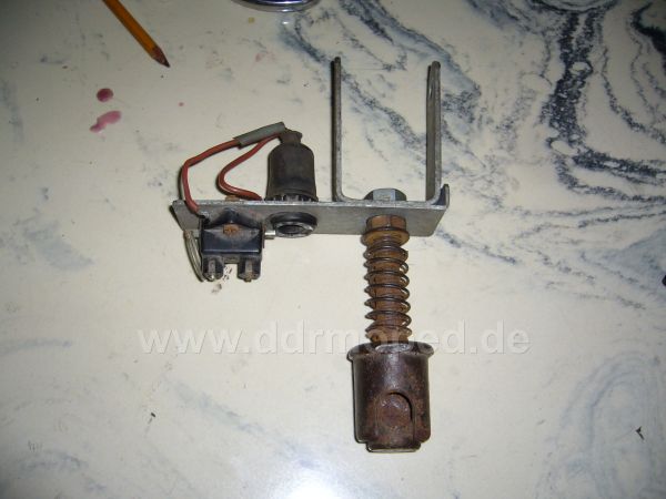

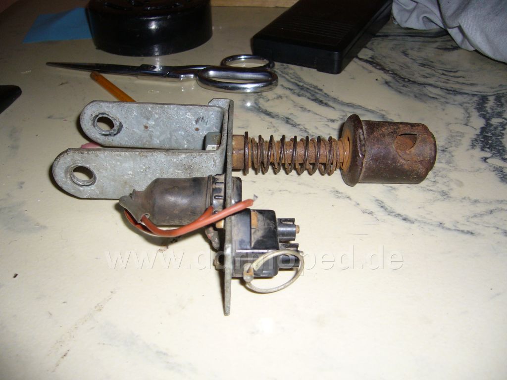

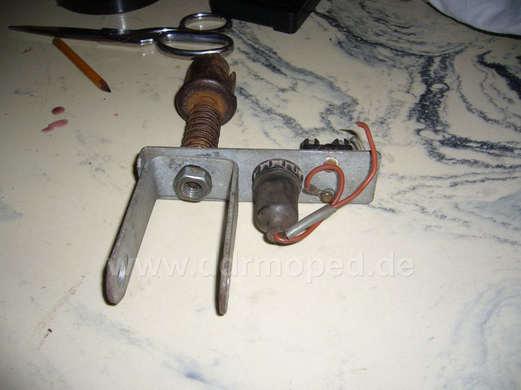

Nachteil bei diesen Teilen ist aber leider, dass die Halterung keine steife befestigung hat hat, und Gefahr läuft nach unten zu rutschen.
Russisch wäre es eine Lösung, die Kupplung am Kupplungshals, da wo die Federn sind, mit einen starken Seil an den Untergestell vom Sattel zu befestigen.
2. Nachteil ist, dass man evtl. einen fettigen Hintern bekommt, wenn man die Kupplung zu sehr fettet, was aber unbedingt sein muss. Da sollte man immer eine Plastiktüte für die Kupplung und ein paar handschuhe für die Hände haben..in der Landwirdschaft ist das nix anderes....ich meine jetzt das mit den Handschuhen..das andere wäre, räusper laugh.gif ph34r.gif

So, hier die Zeichung.
Man schließt I und II an die linke Klemme an und Leitung IV an Klemme III und schon ist alles angeschlossen. wink.gif

Jetzt muss ich nochmal blöd fragen...kann bei google usw. keine bilder finden...bei der Anhängerkupplung die du hier zeigst,kommt die klemme an der Sattelstange mit dran,die andere seite sieht doch aus wie das Stück was normalerweise am Hänger dran ist.wie verbinde ich bei der variante anhänger und sr 2 ???
