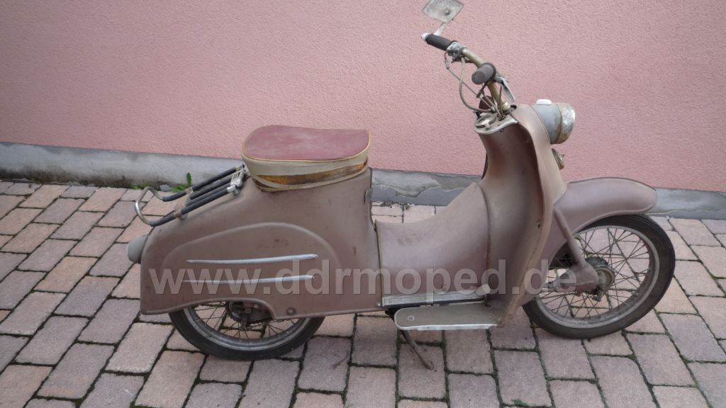

So, nun mal die ersten Fotos von dem "Prachtstück"

Schönes Objekt! Mal schauen, was aus dem Lack noch rauszuholen ist, nicht wahr?

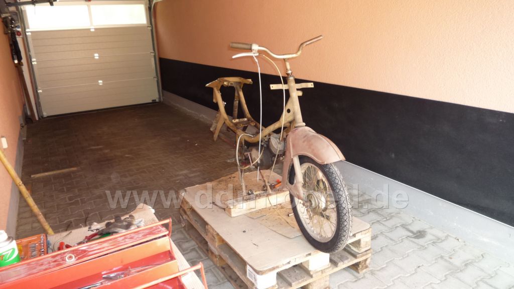

Die "Abnehmphase" hat begonnen.

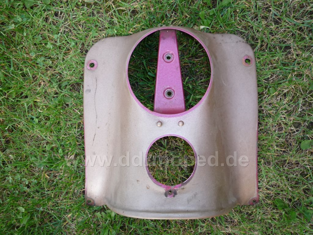

Der Lack von hinten topp und von vorn flopp.
"HS-erikarot" so soll's wieder werden.
Irgendwo im forum hatte ich auch schon einen link zu einem Lackierer für diese Farbe gesehen!?!?!?

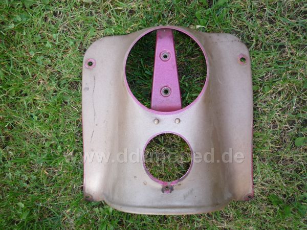

.......ach und hier das Bildsche dazu.

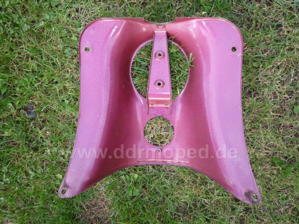

.....und hier die andere Seite.
Lässt du den so, oder willst du neu lackieren.
Wenn Lack neu, wenigstens in diesen absolut geilen Farbton?!

Versuch doch bitte erst den alten Lach aufzupolieren.Man muss manchmal staunen, was aus einem uraltem Lack noch rauszuholen ist.
Einen Versuch ist es immer Wert!!

Der Farbton wird mit Sicherheit nicht mehr genau getroffen, vor allem die Struktur wird auch schwer zu reproduzieren sein. Doccolor hatte dazu mal was geschrieben, es hängt mit der Zusammensetzung der heutigen Hammerschlaglacke zusammen.
Der Vogel ist 52 Jahre alt, was erwartet man wink.gif ?
Lass den Lack drauf, erst mit Elsterglanz rüber, danach Lackpolitur und Versiegelung.

Elsterglanz?Aber bitte nicht auf Lackierten Flächen!
Es gibt gute und günstige Polituren im Baumarkt oder in KFZ-Bedarf Läden.
Die oberste, tote Lackschicht lässt die Farbe nur so matt und blass wirken.Es ist immer möglich, dass darunter noch ein sattes Erikarosa ist.Vielleicht nicht so wie an den Stellen, die keine Sonne abbekommen haben, aber besser als sich die Heidenarbeit einer Neulackierung zu machen, die ohnehn nie original sein wird.

Ich wusste, dass diese Reaktion früher oder später kommt wink.gif .
Da kann ich nur sagen, nehmt Euch ein total verblasstes, rostpickliges Lackteil und probiert es aus. Gibt nen schönen Überraschungseffekt thumbsup.gif .
Natürlich nicht auf noch glänzendem Lack anwenden, aber als gründliche Vorbehandlung zur "richtigen" Lackpolitur ists einfach prima.
