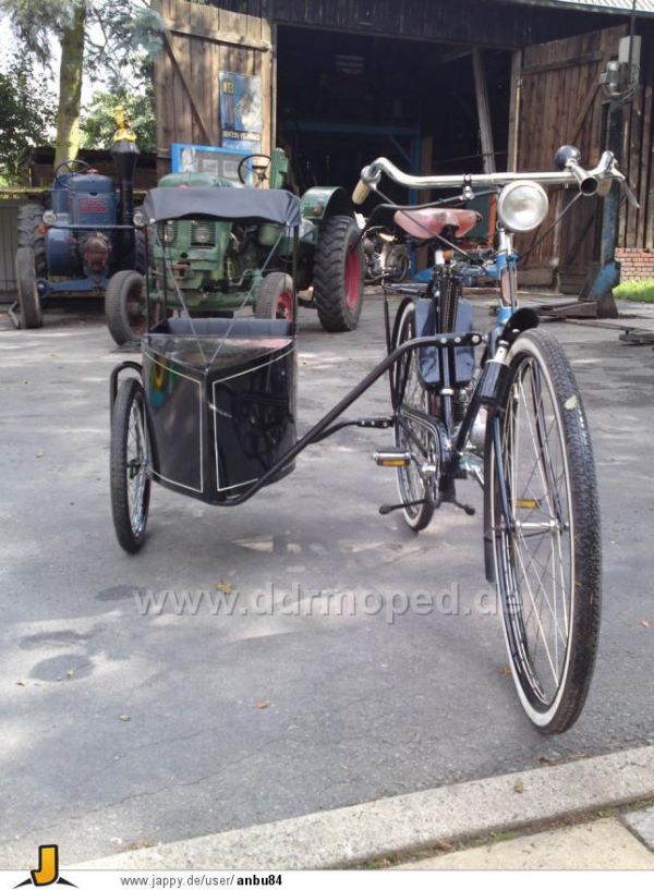

Hallo an alle
bin durch freunde zu eurer Seite gekommen da bin ich auf den Seitenwagen gestoßen
und wollte ihn haben 321 nix gefunden also selbst ist der mann eine Woche später war er fertig nun die frage gibt es ein zugelassenen MAW mit Seitenwagen oder irgend was mit dem ich ihn eintragen könnte da mir tüv und dekra nicht helfen konnten
danke schon mal

Den gleichen hatte ich auch mal an meinem Simson, ist ein 53iger Herrenrad was du da hast oder?

Schönes Teilchen, habe einen ähnlichen am DIAMANT Nr 39 von 1925... Der hat aber Sicken in der Karosse...
Die Zulassung ist etwas kniffelig!!!
Weil:
1.Fahrräder mit Seitenwagen erlaubt sind
2. Motorräder mit Seitenwagen mind. 200ccm haben müssen und es angeblich keine Unterlagen über Fahrräder mit HiMo und Seitenwagen gibt...
Selbst mein Oldtimer fahrender Spezialprüfer wusste keinen Rat...

Das stimmt so nicht ich habe zB eine Suzuki Gn 125 und die gibt es auch als Gespann die Kubikzahl ist daher nicht ausschlaggebend.
Man kann auch an eine 125er einen ranhängen.
Auch für die 98ccm maschienen aus den 30igern hatten bspw Beiwagen wie die Wanderer SP1 gab es mit Seitenwagen sowie einen bspw. für die Quickly mit nur 50ccm.

die andere sache ist muß man den seitenwagen überhaupt eintragen lassen was ist wenn nicht
