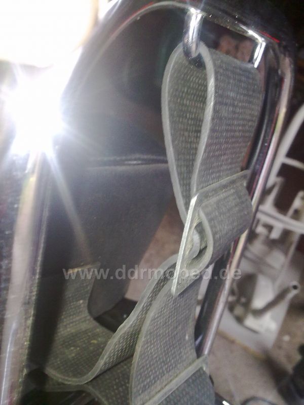

könnte mal bitte jemand 1-2 Detailfotos von der original Befestigung des Heckgepäckträgergummis an einer S51 machen?
Also auf denen man erkennt in welcher Reihenfolge das Gummiband original durch die Laschen gezogen wird.

Es geht:
ganz untere Schlitz, dann ganz oberer, dann um den Halter, dann 2. Schlitz von oben und dann 3. Schlitz von oben.

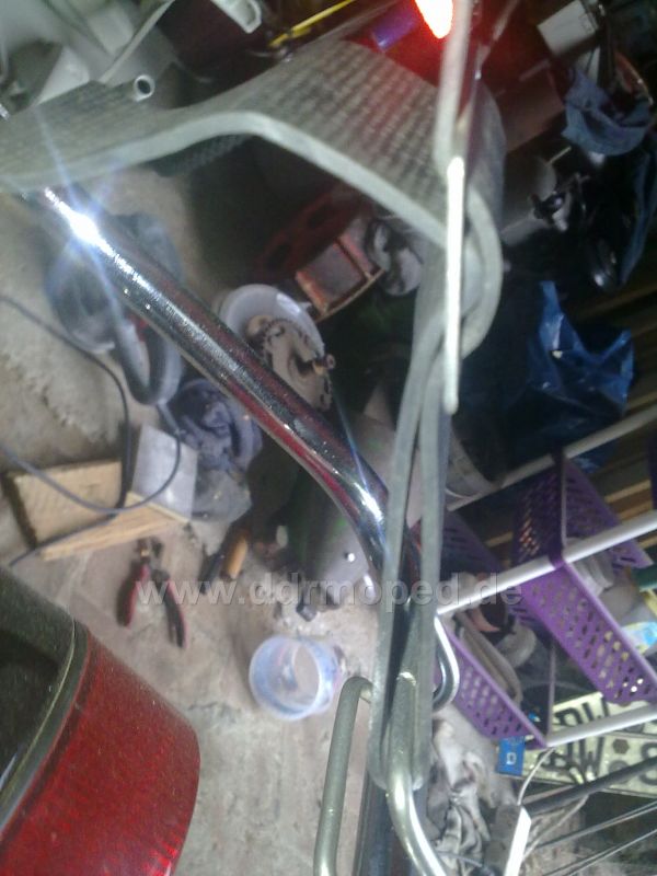

Hey Tilo
Ich habs mal geknipst für dich
Im ganzen
Du Kannst sie gerne Testen
Sie sind die allerbesten

Geschrieben am: 09.09.2011, 17:30
Beiträge: 3304
Mitgliedsnummer.: 567
Mitglied seit: 18.04.2007
Und im Detail
Oben

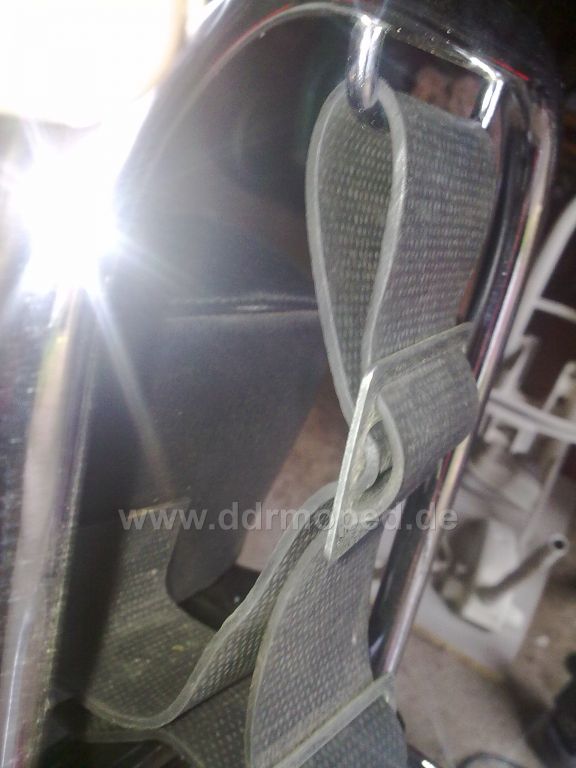

lambiman
Geschrieben am: 09.09.2011, 17:33
Beiträge: 3304
Und unten

venturina
Geschrieben am: 12.09.2011, 15:06
Beiträge: 492
Mitgliedsnummer.: 763
Mitglied seit: 15.08.2007
Vielen Dank, genau solch ein Foto habe ich gesucht. (und ichglaube ich war da sicher auch nicht der Letzte rolleyes.gif )
