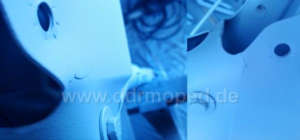

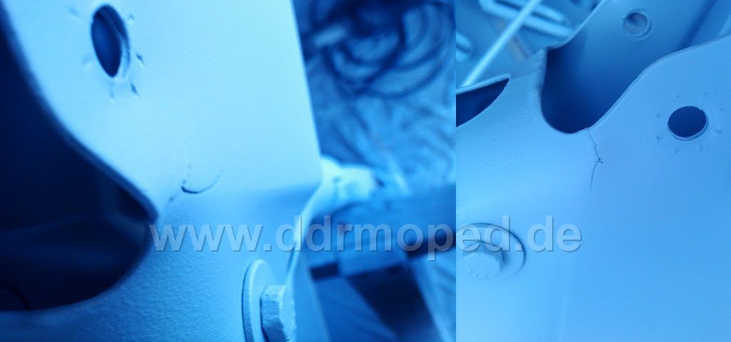

Rico, oberhalb der Motoraufhängung am Rahmen.Quasi wo die hintere Schraube für den Motor durchkommt.
Man könnte die stelle großflächig mit 1mm Blech von innen verstärken.Für den Motor könnte es aber eng werden, deshalb vorher anpassen.
