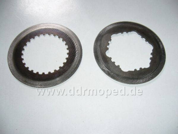

da es so viele glatte Kupplungsscheiben(Metall) gibt, habe ich mir Gedanken
gemacht, sie wieder aufzurauhen. Habe es auch hinbekommen.
Einen passenden Flansch angefertigt, wo die Scheibe aufgesteckt wird.
Dadurch kann sie sich beim Bearbeiten nicht verbiegen. Dann mit einem
Rändelwerkzeug die Scheibe aufgeraut. Der Aufwand hat sich gelohnt
Freundliche Grüße
Zbül

Wird die Scheibe dadurch nicht Breitgewalzt??...
Mankönnte die ja auch Strahlen... Aber auch da würden Sie sich verziehen!

noch einmal ein Bild von meinen überholten Kupplungsscheiben. Habe auch
solche drin. Haut einwandfrei hin.
Freundliche Grüße
Zbül

Hast Du die Scheiben schon mal auf Verzug geprüft ???
Die Idee finde ich klasse, zumal es damals Scheiben gab die Kreuz gerändelt waren ....
die neuen Scheiben sind komplett glatt. Ich habe auch schon mal alte Scheiben auf dem Amboss aufgekörnt... ist aber sehr mühseelig ....

Hallo Matze,
man kann es auf dem oberen Bild schlecht sehen. Es ist ein Flansch, an dem
die gesamte Scheibe anliegt. Dadurch kann sie sich bei der Bearbeitung
nicht verziehen. Wie schon gesagt, ich fahre solche Scheiben ohne Probleme.
