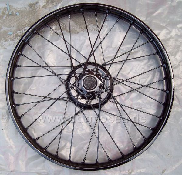

Hallo Mario,
hier ist die Einspeichhilfe
Hinterrad:

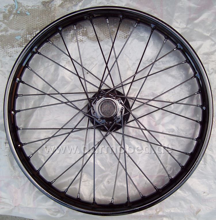

rtwolle
Geschrieben am: 31.08.2011, 14:44
Beiträge: 339
Mitgliedsnummer.: 4166
Mitglied seit: 27.01.2011
anderereSeite:

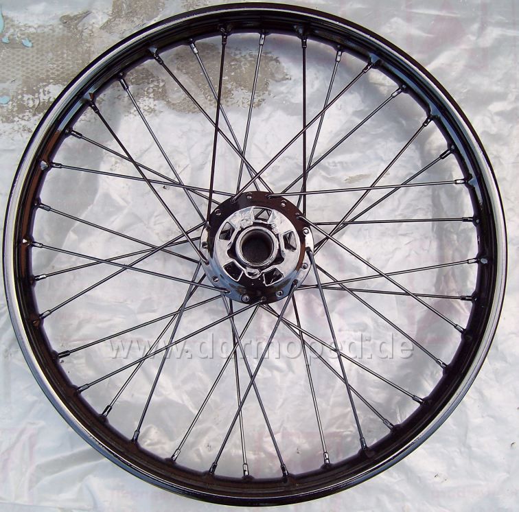

rtwolle
Beiträge: 339
Vorderrad:

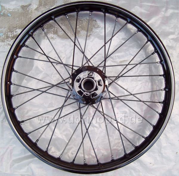

rtwolle
Geschrieben am: 31.08.2011, 14:45
Beiträge: 339
andere Seite:
