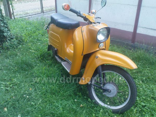

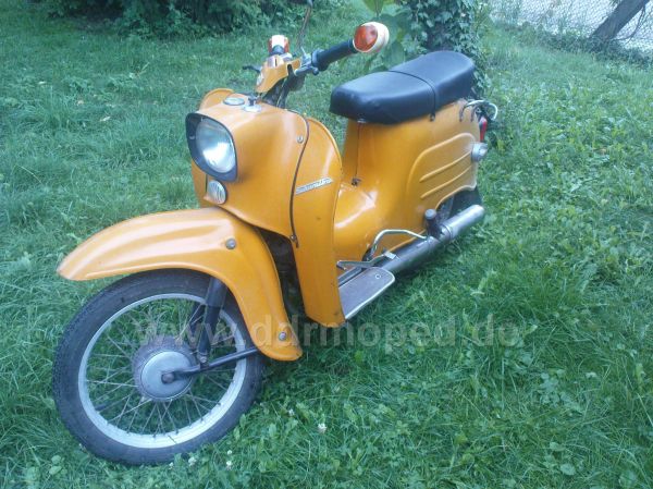

zu den Daten:
Es ist eine Kr51/1 Bj. 1978 mit Kilometerstand 5051 km mit Rahmennr.: 926xxx
Sie steht seit 1992 trocken und warm und hat auf mich gewartet tongue.gif Dieser Umstand und die Laufruhe des Motors könnten den Kilometerstand belegen hmm.gif ich nehme das mal so hin dry.gif
Der Motor läuft traumhaft kein Klingeln und kein Rasseln einfach toll thumbsup.gif
Allerdings habe ich nur kurz getestet sie stand ja schon sehr lange rum hmm.gif

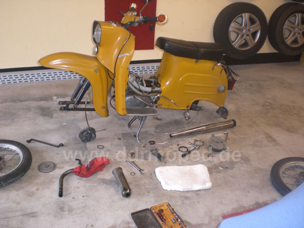

Gestern Abend stand nun eine komplette GR an thumbsup.gif ´
Es soll ja ein Fahrzeug und kein Stehzeug werden und da ich mit meinen Liebsten darauf fahren werde steht das Thema Sicherheit und Zuverlässigkeit ganz oben cool.gif
Es war Einiges zu machen:
Zunächst habe ich alle Radlager ersetzt und die Bremsen gereinigt und angeschliffen.
neue Schläuche verbaut,
Simmerring Limaseite und Getriebeöl wurden ersetzt.
Mittelständerbolzen wurde gefettet und neu fixiert,
Zündkabel mit neuem Kerzenstecker (war keiner dran) montiert,
neue Batterie verbaut und Blinker und Hupe instandgesetzt,
Gasdrehschieber gefettet,
Stopplichtkabel ersetzt,
Bowdenzüge geölt,
Luftfilter, Vergaser und Benzinhahn gereinigt,
Ansauggeräuschdämpfer befestigt,
Kindersitz montiert,
Auspuff gereinigt und mit neuer Krümmerdichtung versehen,
Nummernschild angebaut,
Polrad gereinigt,
Unterbrecherfilz gefettet,
Das Überlaufen des Vergasers konnte ich noch nicht beheben denn der Schwimmer ist eingelaufen am Schwimmernadelventil und da hakt es dann ab und an.
Die Spritversorgung ist also unregelmäßig. Auch das Ventil selbst hakt, das wird beides noch ersetzt dry.gif

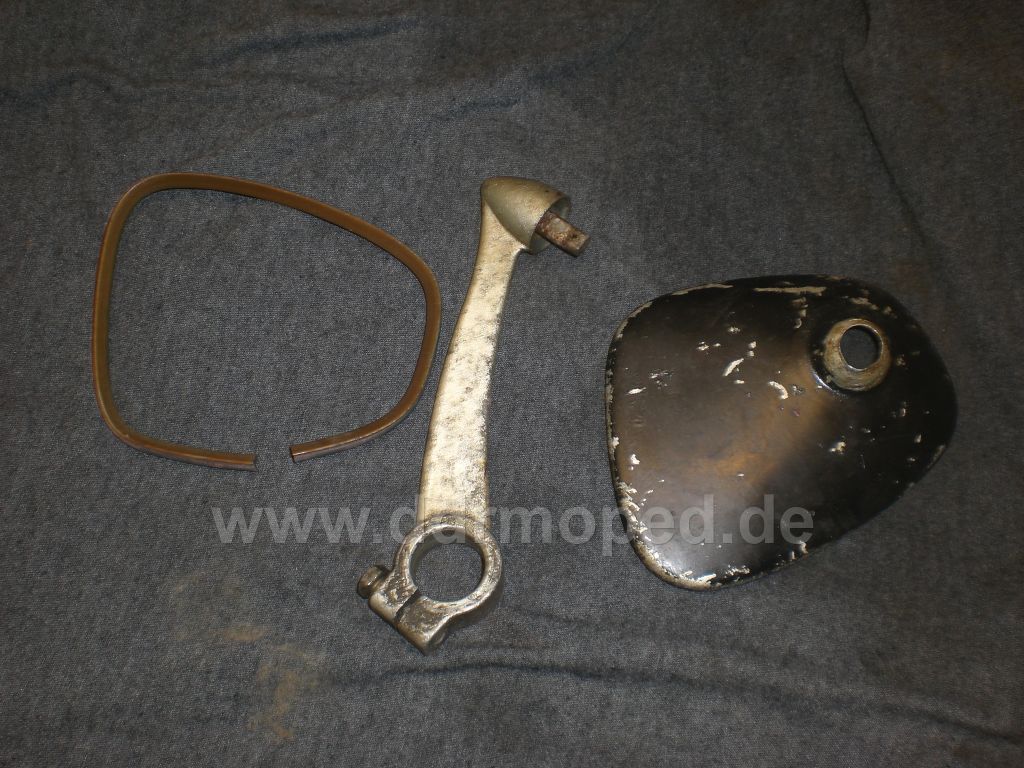

Was mir noch nicht gefiel war der Nachbauspiegel. Es kommt zwar ein so ähnlicher dran aber die gefallen mir auch nicht. hmm.gif
Max schenkte mir mal diesen alten gammeligen Außenspiegel hier.....
....gute Besserung an dieser Stelle an meinen Freund Max (mumpe)
