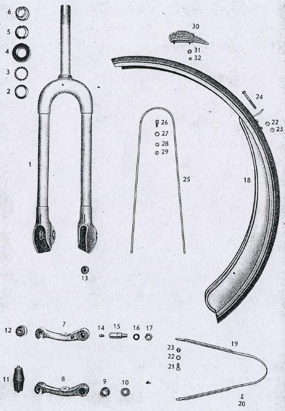

Ich habe heute meine Bowdenzuge montiert und dabei als ich den für die Vorderradbremse einhängen wollte ist mir aufgefallen, das das Vorderrad irgendwie hin und her schlackert bei meinem SR1! Wenn ich das Rad mit der Hand unter dem Schutzblech umschlinge kann ich locker 2 bis drei cm nach links und rechts drücken. Die Radnaben scheint meiner Meinung nach aber OK zu sein. Woran kann das nur liegen?

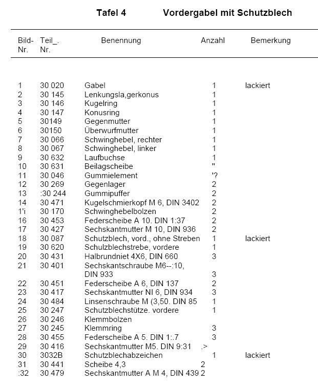

Also lt. E-Teileliste (SR1) habe ich folgendes erneuert: 1. Schwinghebelbolzen #30 170# (links und rechts neu) incl. Sechskantmutter und Federscheibe! 2. Kugelschmierkopf #30 471# ist auch neu @ Lehmann, meinst du die Laufbuchse #30 632# die verschlissen sein soll? Ich denke auch das es eher an dem Puffer liegt! Muss mir das noch mal näher ansehen!

| QUOTE (NorbertE @ 13. Apr 2007, 13:54) | Ich weiss ja nicht, was Du für eine E-Teileliste hast, aber bei mir ist es die Nr. 30 193.
Es ist die Buchse, die in die Schwinghebel eingepresst ist.
Grüsse Norbert |
@ Norbert Mit der E-Nr. ich habe ne Liste vom 01.11.1958 unter Tafel 4 Vordergabel mit Schutzblech finde ich unter Bild Nr. 9 die Laufbuchse mit der Nr. 30 632 Die Nr. ist ja eigentlich auch egal!  Kann ich eh nicht mehr bestellen .... und ich vermute jetzt ganz stark das es daran liegt! Das heist für mich aber alles wieder zerlegen Und dann weiß ich 1. nicht wie man die Buchse da raus kriegt (einfach raus schlagen) und 2. Wo ich eine neue her bekomme ? (Eventuell Dietel mein Freund und Helfer)  Vielleicht nehme ich einfach den kompletten Schwinghebel von einer anderen Gabel! Aber dann fehlt es wieder da
