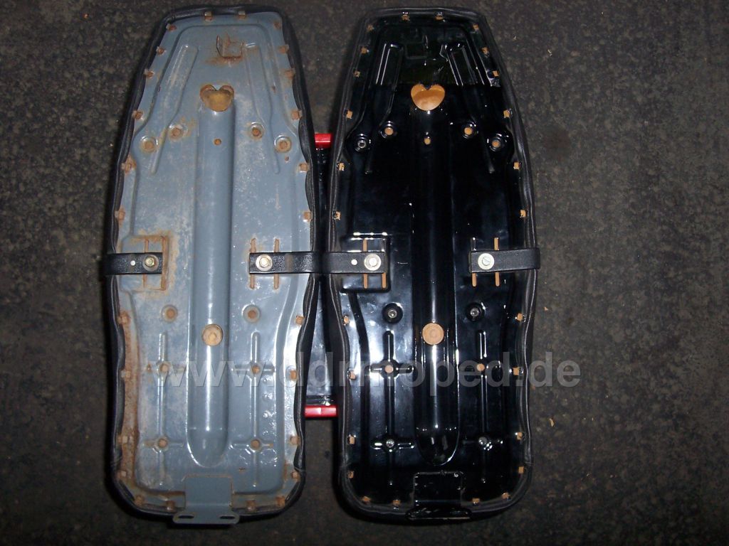

Die nachgebaute Sitzbleche sind wirklich eloxiert, aber die in der ehemaligen DDR hergestellte Sitzbleche sind lackiert.
S50 Modelle haben graue Sitzbleche
S51/S70 Modelle haben bis Ende 1985 graue Sitzbleche, ab Anfang 1986 wurden alle Sitzbleche schwarz lackiert.

Kann ich leider nicht dienen.....
Nur diese:https://www.ddrmoped.de/forum/uploads/post-33-1297633559.jpg
