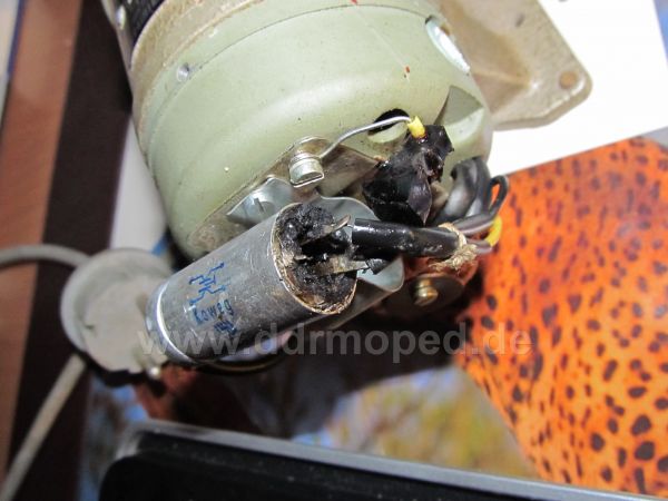

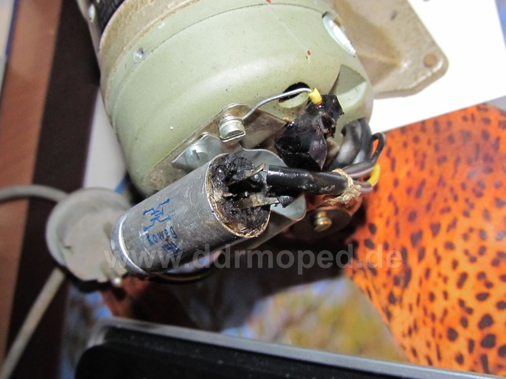

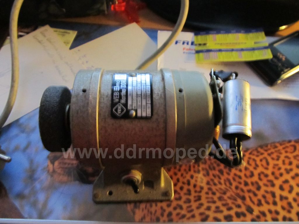

ich habe mir heute auf dem Trödelmarkt ein Schleifbock gekauft, dann habe ich es an geschalten und dann hat es gerochen.
Nun ist meine Frage was es so ein Bauteil und ob es folgen hat das was weggeschmort ist?
Gruß Mathis aus Bautzen
Was weggeschmort ist.

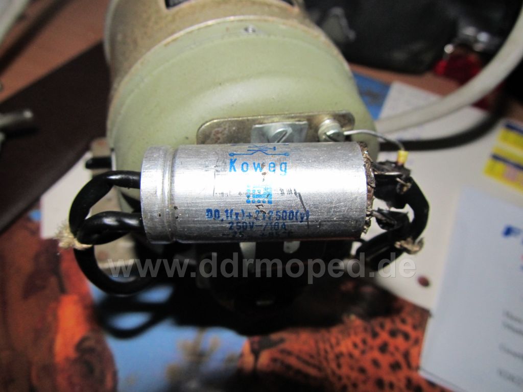

mathis

Geschrieben am: 06.08.2011, 19:45
Beiträge: 6810
Ein Entstörungskondensator, wenn es keinen Stört, kannst du ihn zum testen des Motors erst mal weglassen. Ist halt doof, wenn im Fernseher Schnee fällt und im Radio die Schlager prasseln. Was anderes ist das nicht. Trotzdem ist Ersatz von Nöten, einfach mal den Elektronikhändler zeigen und sagen, das du nur soviel Platz hast...

Geschrieben am: 08.08.2011, 15:23
Beiträge: 4187
Löte das alte Teil ab und nimm es am besten gleich mit zum Elektronik-Händler oder bestell Dir das Ding online, z.B. bei REICHELT oder CONRAD.
