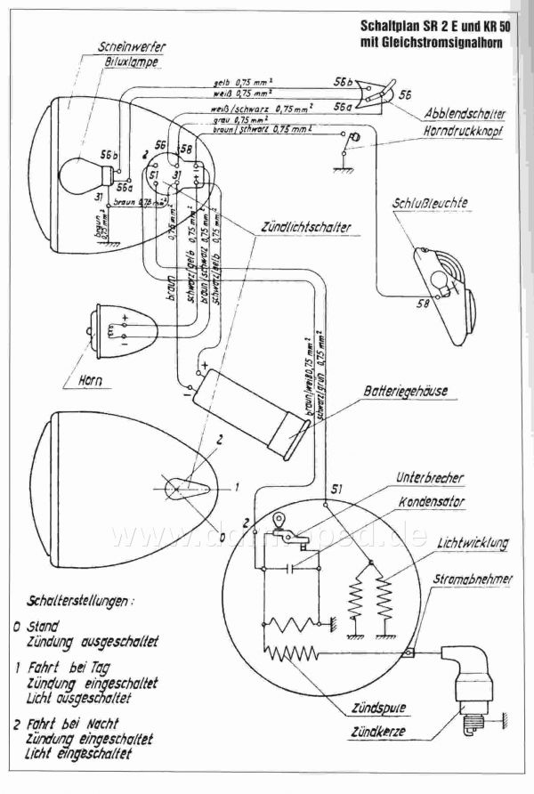

Hatte heute mal etwas Zeit und hab mich nochmal rangesetzt nachdem ich einige male schon nach dem Fehler gesucht hab. Also ich hab ab und an mal einen Funken... aber sehr schwach. Dann hab ich durchgang geprüft und dabei ist mir aufgefallen das die 2 Kontakte wo der "Kabelbaum" ran geht über der Grundplatte durchgang haben... dauerhaft! Könnte das ein Schluss sein??? Denn wenn ich irgendwo einen schluss oder Kriechstrom hab dann wundert mich das nicht wenn kein Zündfunke aufgebaut werden kann. Das doch nicht normal oder? Da sollte normalerweise kein Durchgang sein!?
Wolfgang
Geschrieben am: 26.08.2011, 14:31
Beiträge: 2979
Mitgliedsnummer.: 195
Mitglied seit: 14.01.2006
Sieh Dir den Schaltplan an, dann verstehst Du, dass da immer Durchgang ist.

Hast Du einmal probiert, ob ein Funken da ist, wenn Du die Kabel 2 und 51 von der Grundplatte abklemmst?

Du solltest den Kabelbaum von Klemme 2 und 51 abklemmen.
Wenn die Grundplatte in Ordnung ist, musst Du so einen Funken bekommen.
