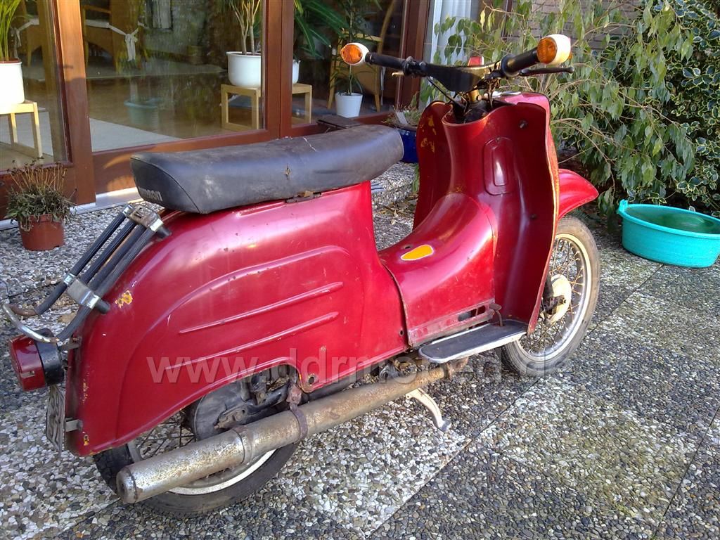

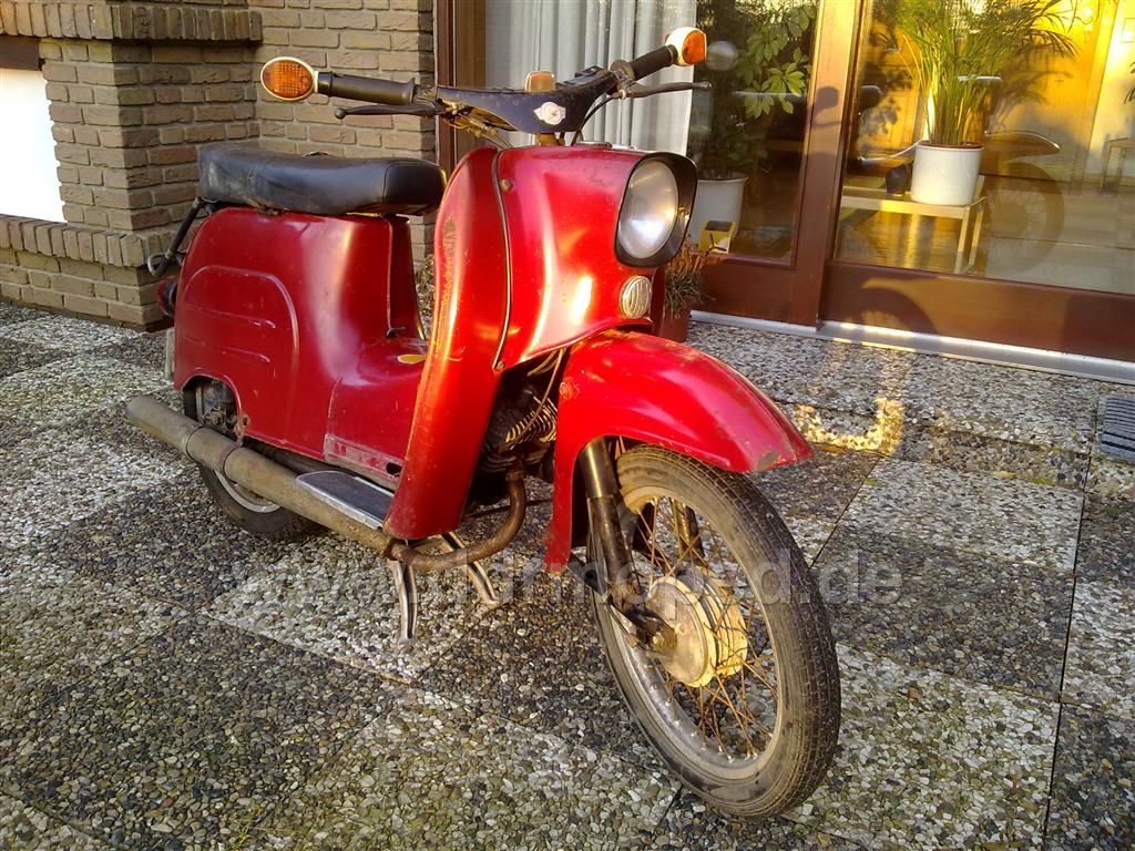

endlich kann´s losgehen...meine Schwalbe wird komplett bis hin zur letzten Unterlegscheibe neu aufgebaut.
So sah sie vorher aus:
Kabelsalat
Geschrieben am: 27.07.2011, 21:17
Beiträge: 105
Mitgliedsnummer.: 3777
Mitglied seit: 25.08.2010
von hinten:

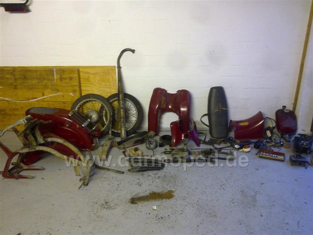

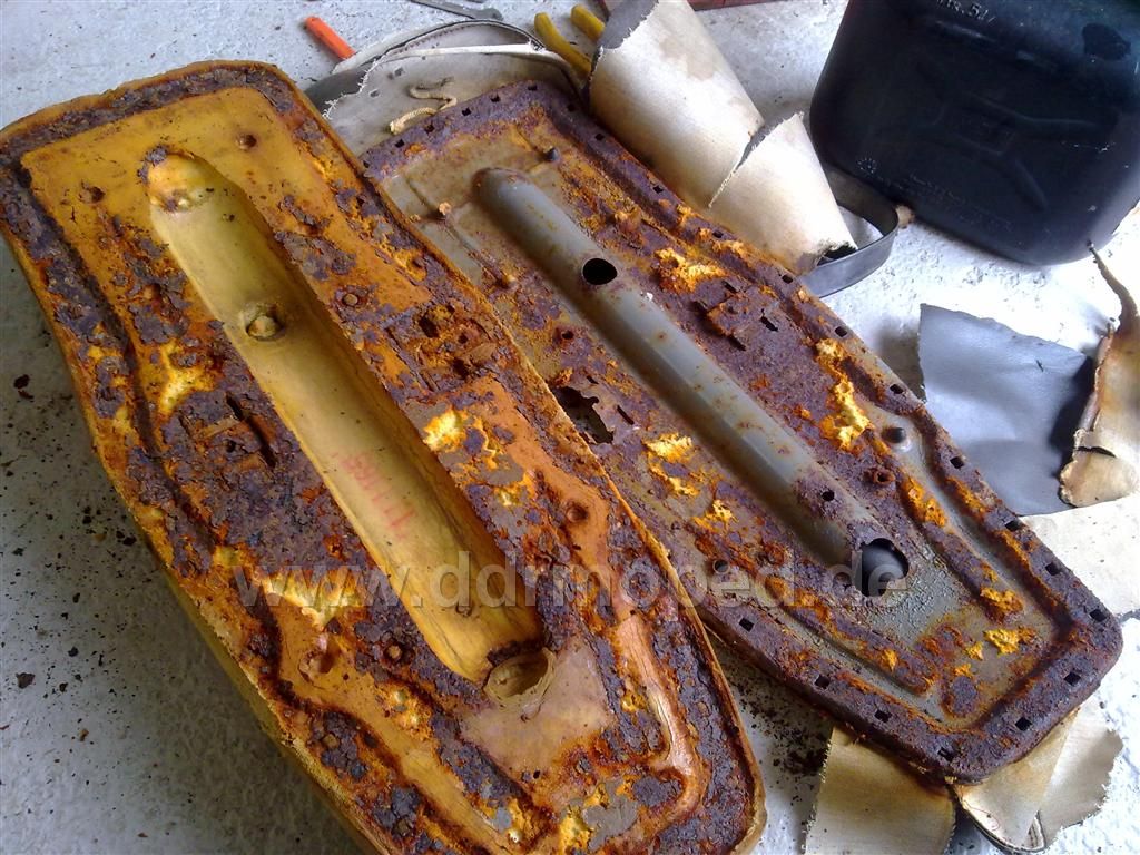

ein ganz klein wenig rostig sind die Teile schon...

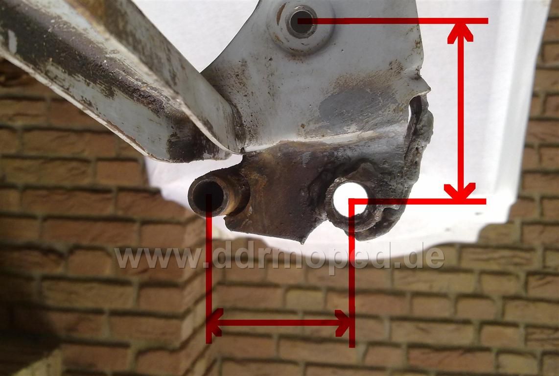

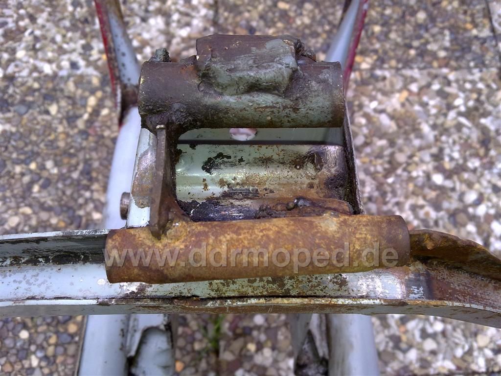

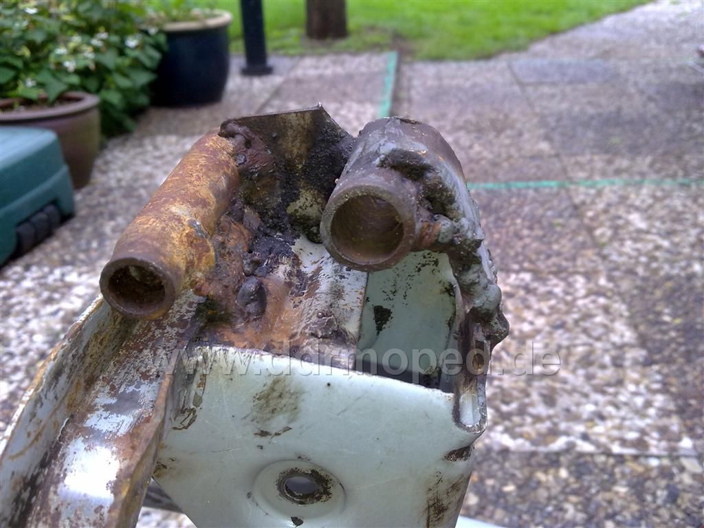

und nun kommt auch schon die erste Frage: Wie sollte die Ständeraufnahme normalerweise aussehen? Ein Vorbesitzer hat da ganz schön gepfuscht...das Rohr für das Bremsgestänge ist schief festgeschweißt. Das Rohr für den Ständer sitzt glaube ich etwas zu hoch...die Schwalbe kippelte jedenfalls. Oder gibt es verschiedene lange Ständer?

Könnte mir jemand mal die Maße für die Ständeraufnahme geben? Das Rohr für das Bremsgestänge soll vermutlich am Blech anliegen, oder?

Ich denke Dein Rahmen ist Schrott !
Da hat wirklich einer ganz schön stümperhaft dran rumgeflext und -geschweißt und dabei die Hälfte weggelassen. ohmy.gif
Sicherheitsrelevante Bauteile am Rahmen im Arsch"!!!
Da wird wohl leider nicht mehr viel zu retten sein, wenn Du mit Deiner Schwalbe wenigstens ein klein wenig Interesse am Überleben hast wink.gif denn dafür wird wohl kein Profi-Schweißer die Verantwortung übernehmen wollen.
Ich würde mir an Deiner Stelle bei Ebay einen günstigen Ersatzrahmen besorgen. Eben gerade habe ich da z.B. ein (z.Z. noch) relativ günstiges Teil gesehen => Klick !

Hmm... so ernst sehe ich das Problem nicht. An den tragenden Rahmenrohren o.Ä. würde ich nicht unbedingt schweißen. Die beiden Rohre für Ständer und Bremsgestänge sind ja nicht so hoch belastet und auch nicht tragend.
Ich denke auch, dass ich gut genug schweißen kann...immerhin halten mein MAW Rahmen und auch Andere seit mehreren tausend km (und die dünnen Rahmen sind wesentlich schwieriger zu verschweißen)
mfg Lowe
Geschrieben am: 28.07.2011, 22:15
Beiträge: 15648
Das lässt sich wieder reparieren.
In irgend einem Schwalbe Aufbautread hat mal jemand sehr schöne Fotos von der Instantsetzung der Ständeraufnahme gezeigt. Achso jetzt fällts mir ein, das war eh ein KR51/1 Rahmen da ist das ja etwas anders als beim /2er.
Du kannst aber trotzdem mal HIER und HIER rein schaun das sollte dir sicher weiterhelfen.

Ich würde mir nen /2-Rahmen mit Rahmenbruch oder Verzug o.ä. besorgen. Hauptsache die komplette Motorhalterung mit Ständeraufnahme ist noch i.O.
Dann sauber die Schweißnaht an den Rahmenrohren wegnehmen, das alte Teil aus Deinem Rahmen raustrennen, beim anderen Rahmen genauso. Vielleicht noch ne kleine Lehre bauen und den kompletten Träger in Deinen Rahmen wieder einschweißen!

danke schon mal für die Antworten. Ich werde wohl erstmal alles auseinander flexen und dann weiter schauen. Für die Aufnahme vom Bremsgestänge habe ich ja noch einen Anhaltspunkt. Für die Ständeraufnahme leider nicht...ich brauche ja die bestimmte Höhe, in der das Rohr festgeschweißt wird. Sonst kippelt die Schwalbe wieder oder steht viel zu hoch (was ja nicht so schlimm wäre)
